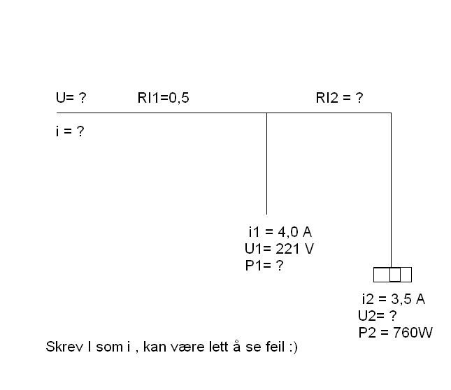

V_B Skrevet 25. januar 2010 Skrevet 25. januar 2010 Skjønner, det er lov til å formulere seg feil. Jeg foreslår at du bruker sirkelen med formlene jeg har lagt ut og prøver ditt beste å løse oppgaven. Når du har gjort den så legger du den ut, så skal jeg ta å se over den. Det er forbeholdt at du gjør ditt beste med å løse den, slik at jeg ikke gjør leksene dine for deg.
tore16 Skrevet 25. januar 2010 Forfatter Skrevet 25. januar 2010 Skjønner, det er lov til å formulere seg feil. Jeg foreslår at du bruker sirkelen med formlene jeg har lagt ut og prøver ditt beste å løse oppgaven. Når du har gjort den så legger du den ut, så skal jeg ta å se over den. Det er forbeholdt at du gjør ditt beste med å løse den, slik at jeg ikke gjør leksene dine for deg. oppg 1. (jeg tror detta er riktig.. ikke vær slem^^) a) 2000/220 = 9,09A b) 220/9,09 = 24,2 ohm c) 2000/200 = 10A d) 200*10 = 2000W er hva jeg har kommet fram til da
V_B Skrevet 25. januar 2010 Skrevet 25. januar 2010 Skjønner, det er lov til å formulere seg feil. Jeg foreslår at du bruker sirkelen med formlene jeg har lagt ut og prøver ditt beste å løse oppgaven. Når du har gjort den så legger du den ut, så skal jeg ta å se over den. Det er forbeholdt at du gjør ditt beste med å løse den, slik at jeg ikke gjør leksene dine for deg. oppg 1. (jeg tror detta er riktig.. ikke vær slem^^) a) 2000/220 = 9,09A b) 220/9,09 = 24,2 ohm c) 2000/200 = 10A d) 200*10 = 2000W er hva jeg har kommet fram til da A, B og C er riktig. Oppgave D blir feil. Du vet at du får 10A ved 2000W og 200V, men i denne oppgaven får du kun oppgitt spenning. Det som vi vet at ikke har forandret seg er motstanden. Vi bruker derfor formelen P = U^2 / R : 200V^2 / 24.2Ohm. P = 1652.9W
