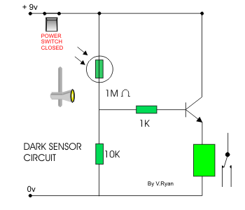

Meh. Skrevet 6. februar 2010 Skrevet 6. februar 2010 Jeg lurer på om du har glemt noe... Jeg har fundert på å lage et lignende alarmsystem selv, men jeg er ikke helt sikker på hvordan. Kan du legge ut kobligsskjema og linker til de komponentene du bruker, så jeg får et inntrykk av hvordan det helle lar seg gjøre, og finner ut litt bedre hvordan jeg skal gjøre det selv? Det kan jeg sikkert fikkse.. Skal si ifra så fort jeg har fått lagd det

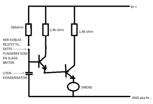

hanbjo Skrevet 6. februar 2010 Forfatter Skrevet 6. februar 2010 Det var det ja Glemte det helt bort.. Måten jeg lagde det på var veldig enkel. Jeg brukte en krets som reagerer på lys, hvor da lys var en laser. Den fungerer på samme måte som kretsen under. NB: lyssensoren ble plassert "inne i" et kort rør på ca 1,5cm noe som gjør at vanlig lys ikke trenger inn. Laserstrålen må rettes rett mot sensoren. Videre ble rele`et koblet til en annen krets. Den kretsen gjorde at en sirene var aktiv i ca 10sekunder etter at laserstrålen ble brudt. Hadde det ikke vært for den kretsen hadde sirenen kun "pipi" et ørlite sekund. krets: Det blir litt vanskelig å forklare det. Det enkleste er nok å få noen til å hjelpe deg. De forskjellige komponentene kan du feks få kjøpt på www.elfa.se. Vil anbefale deg å se på denne videoen også: name="allowFullScreen" value="true"></param><param name="allowscriptaccess" value="always"></param><embed src=" type="application/x-shockwave-flash" allowscriptaccess="always" allowfullscreen="true" width="425" height="344"></embed></object>"> name="allowFullScreen" value="true"></param><param name="allowscriptaccess" value="always"></param><embed src=" type="application/x-shockwave-flash" allowscriptaccess="always" allowfullscreen="true" width="425" height="344"></embed></object>" type="application/x-shockwave-flash" wmode="transparent" width="425" height="350">Se filmen hos Youtube
Meh. Skrevet 6. februar 2010 Skrevet 6. februar 2010 Takk for hjelpen! Jeg er sett videoen før, men er litt usikker på hvilke komponenter jeg skal bruke (hvilke egenskaper de skal ha), så jeg tenkte det var greit med litt mer info Du kan vel ikke være så snill å linke til de delene du brukte? Jeg vil ikke ødelegge alt ved å kjøpe en feil komponent som gjør at andre komponenter kortslutter/svir seg eller lignende...
