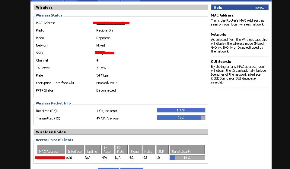

deum Skrevet 25. januar 2010 Forfatter Skrevet 25. januar 2010 har prøvd med statisk IP , men det hjelper ikke stort. legger ved et bilde av Status - wireless på dd-wrt routeren. si i fra hvis det er noen flere bilder som kan hjelpe deg forstå hva feilen er:)
fUsiOn Skrevet 25. januar 2010 Skrevet 25. januar 2010 (endret) Hjelper ikke veldig mye den bildet der. Har du samme kanal på de 2 routerene? 14% signalstyrke er også ganske liten. Går ut ifra at signalet som står der er oppkoblingen mot D-Link routeren, så da har du jo kontakt med D-linken. Hva er egentelig problemet, er det at du ikke får koblet deg til Linksysen? Endret 25. januar 2010 av fUsiOn

deum Skrevet 25. januar 2010 Forfatter Skrevet 25. januar 2010 Hjelper ikke veldig mye den bildet der. Har du samme kanal på de 2 routerene? 14% signalstyrke er også ganske liten. Går ut ifra at signalet som står der er oppkoblingen mot D-Link routeren, så da har du jo kontakt med D-linken. Hva er egentelig problemet, er det at du ikke får koblet deg til Linksysen? problemet er at dd-wrt routeren ikke leverer ut nett når jeg kobler meg til den trådløst. Men skal jeg sette de på samme kanal? er det et annet bilde på dd-wrt routeren som vill hjelpe mer?
fUsiOn Skrevet 25. januar 2010 Skrevet 25. januar 2010 Samme kanal, samme SSID og samme key. Jeg prøvde nettopp den guiden jeg posta nå, får min Linksys WRT54GL til å virke som repeater uten problemer. Siden du får koblet deg på Linksysen med det trådløse så må det være innstillingene dine mot D-Linken som er problemet. Du kan jo poste et bilde av Wireless - Basic settings. Etter en nærmere titt på det første bildet du postet så ser jeg det at du ikke har noe Virtual Interfaces. Selv måtte jeg ha det før jeg kunne finne Linksys routeren fra det trådløse nettverkskortet mitt.
