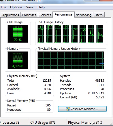

Her bruker jeg 8 cores /HT.
Det er lite* som utnytter 8 cores, vanligvis blir 1-2 belastet.
* Med mindre man har spesielle krav /programvare man vil bruke som støttet HT.
