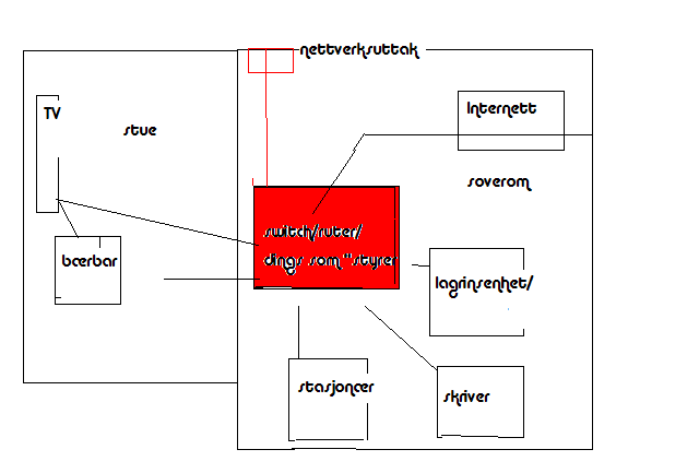

Laget en tegning som kanskje gjør det lettere å forstå.
Jeg søker det som kan fylle den rød boksen... det blir vel mer en slags server? hvor jeg kan koble til og legge opp nettverkstilboblinger ellers i huset og få tilgang til internett, printer, lagrinsenhet, stasjonær pc, evnt andre enheter som kan kobles til, f.eks. X-Box eller PS3 (må ikke ha trådløs funksjon)
ble dette mer forståelig?

Men poenget er at jeg ikke kan se at de nevnte ruterne kan kobles til en ekstern hardisk eller printer, de har jo som regel bare en "nettverkskabel" inn... Poenget er en "dings" som kobles direkte til printer, lagringsenhet (f.eks. ekstern harddisk) og internett. Så kan jeg koble til f.eks i stua og få tilgang til de (internett, harddisk etc)
Finnes det noe slikt, eller må jeg bruke den stasjonære som server?

Min Linksys har mulighet å koble til en eksterne HDD/share til nettverket, og har switch med 4 innganger på.
Ang, printer så trenger du bare en printer med nettverkskort innbygget for tilkobling så slepper du å ha den koblet til en PC for å dele til alle.
