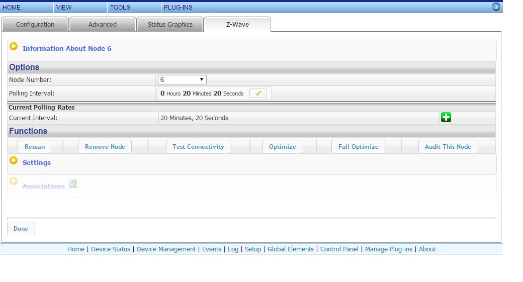

Mulig det er ett dumt spørsmål, men hvordan gjør jeg det i HS3? Associations under Z-wave to pluggen er grå og kan ikke trykkes på.
