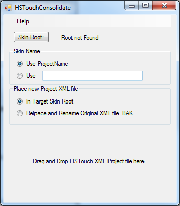

Fermate Skrevet 21. november 2013 Skrevet 21. november 2013 Fordi jeg bruker PowerPoint til å generere 3D grafikk produserer jeg ganske fort og mye HSTouch skjermer om dagen. Jeg må innrømme at grafikken ligger spredd litt her og der og jeg begynner å bli litt nervøs for at jeg sletter noe fra skrivebordet en dag og så forsvinner den knappen neste gang jeg kjører en "deploy" Derfor er jeg i gang med å skrive en liten Utility som scanner igjennom XML filen til et HSTouch prosjekt og: - Lager ett nytt Skin - Kopierer all referert grafikk dit - og legger den i riktig mappe ihht. hva det er - Oppdaterer XML prosjektet slik at den nå refererer all grafikk til det nye stedet. Har en prototyp kjørende men er igang med å pakketere det i en litt mere presantabel form. (Se vedlagte skjermdump) Har dere noen ønsker når jeg først er i farta så si ifra. Beta test kommer om noen dager. -Her først og så release på HS forumet senere.

Fermate Skrevet 23. november 2013 Skrevet 23. november 2013 (endret) Her kommer HSTouchConsolidate for Beta testing. Poenget er altså å samle all grafikk som er i bruk (og bare den) i et HSTouch prosjekt på ett sted = ett skin. Den er helt ufarlig og skriver ikke over eller sletter noe som helst, kun kopierer (og evnt renamer) Kom med feedback. (Om problemstillingen er relevant for dere da) Edit: ø Jeg må vist teste litt mere selv først.... Endret 23. november 2013 av Fermate
