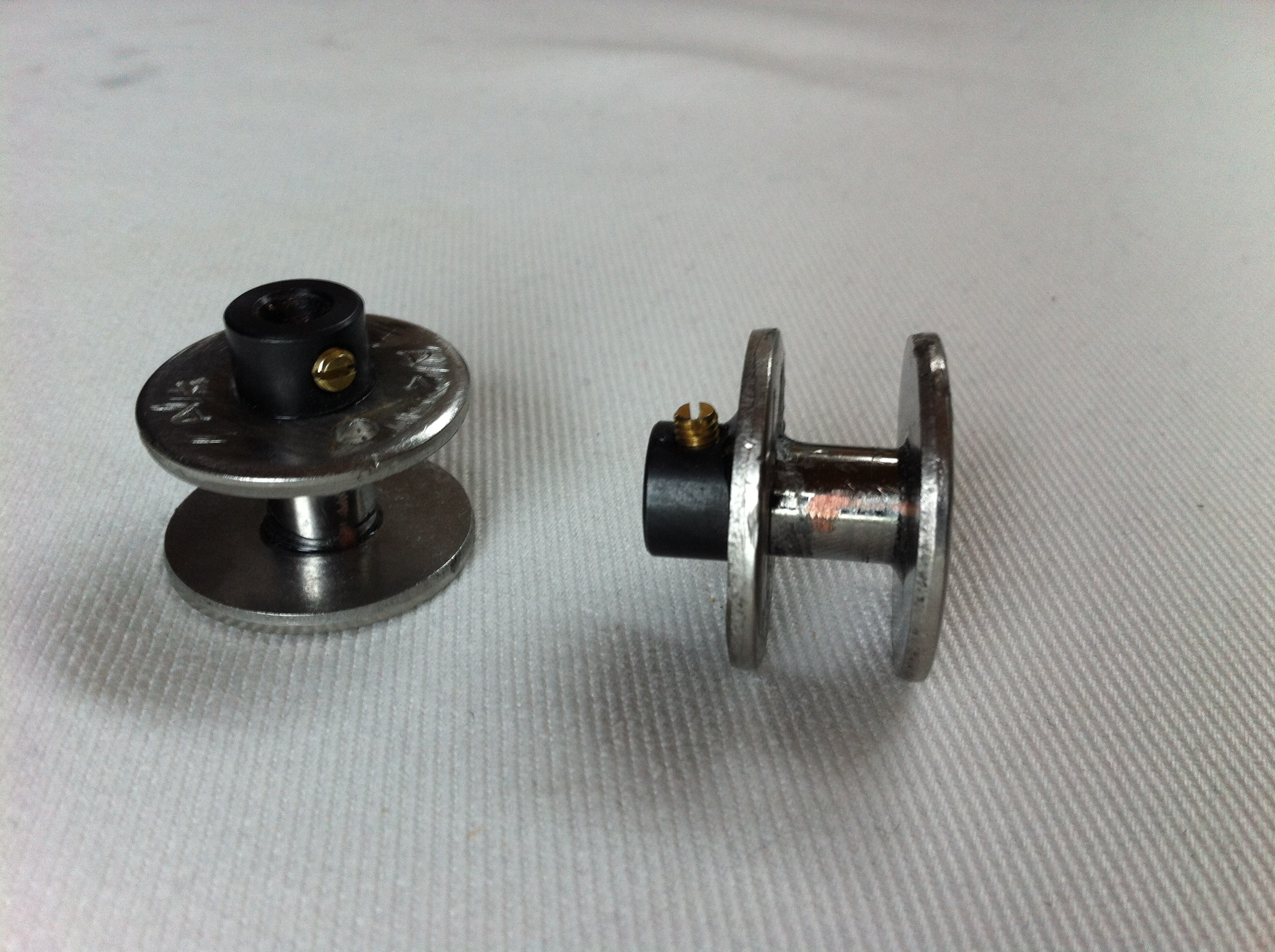

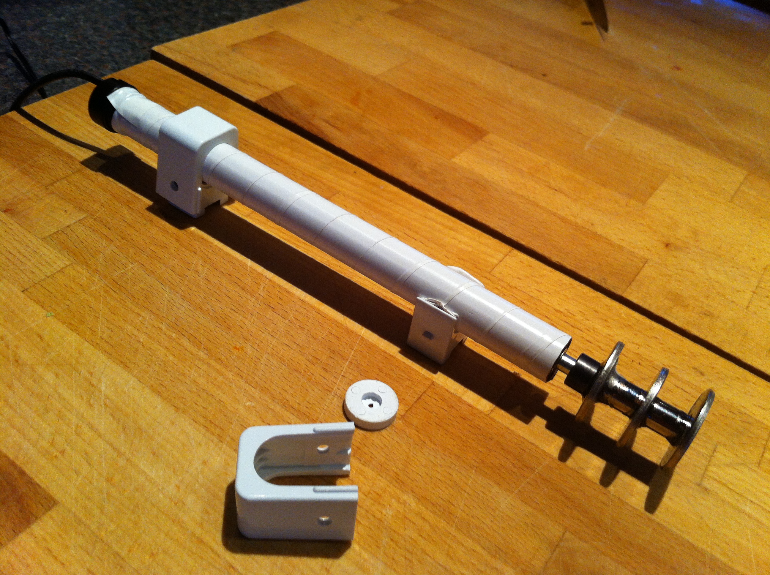

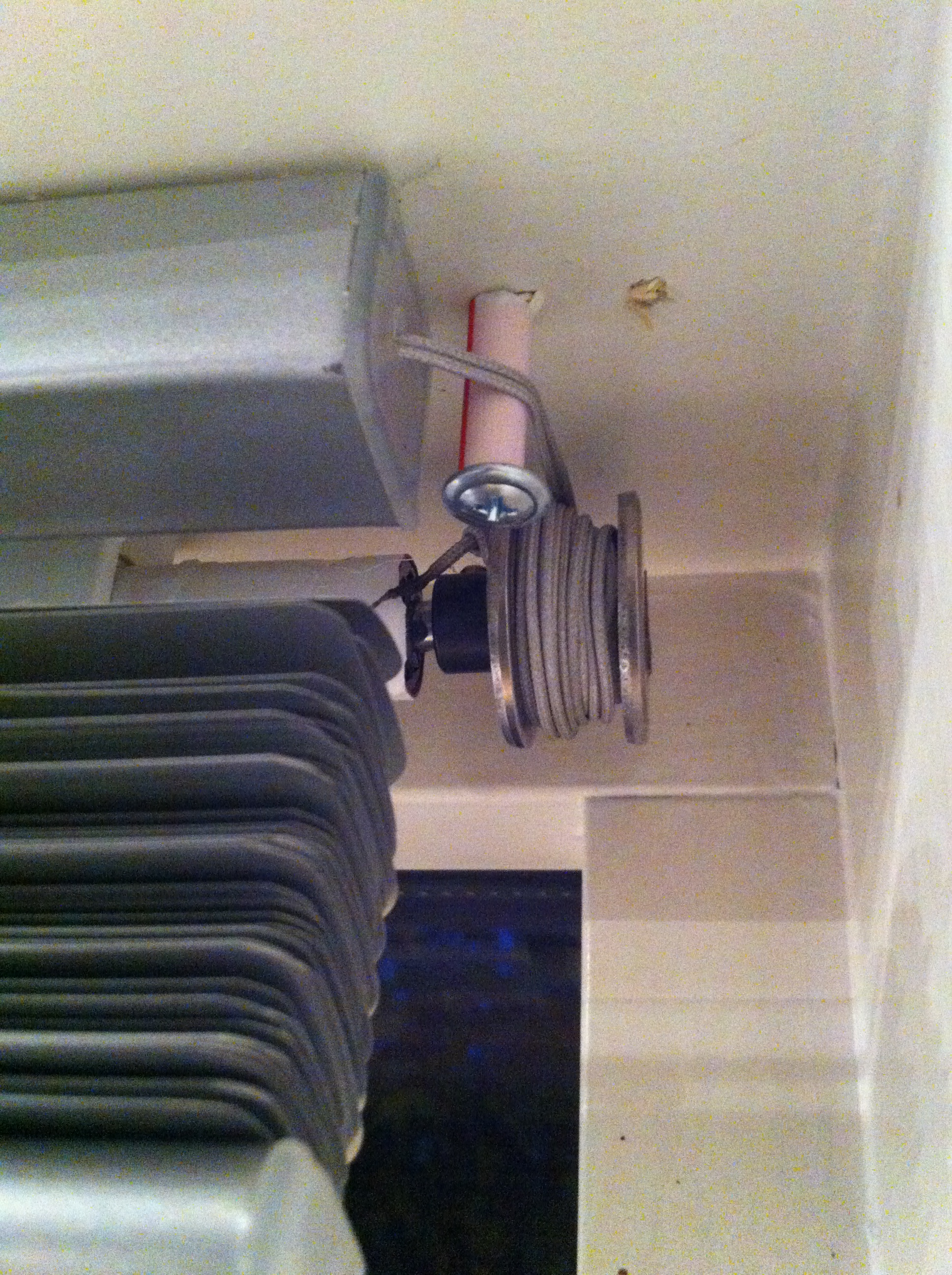

Fermate Skrevet 19. oktober 2013 Del Skrevet 19. oktober 2013 (endret) Gjorde ett forsøk på Rullegardin Alternativ 1 i dag. Fant noen fine fester på Biltema. Tenkte først at hver snor (det er bare 2) skulle få hver sin spole men da trakk den skeivt Knyttet så snorene sammen og la dem på samme spole og da ble det bedre men fremdeles ikke perfekt. Vurderer å knytte sammen snorene og la dem gå over i EN trekkesnor men da må spolen plasseres lengre unna. -Kanskje på andre siden av den neste rullegardina? Glidelageret er 2 sugerør Endret 19. oktober 2013 av Fermate Lenke til kommentar https://www.diskusjon.no/topic/1191806-hjemmeautomasjon-hva-er-det-og-hvorfor-skulle-jeg-bry-meg-automasjonskaf%C3%A9en/page/195/#findComment-21044150

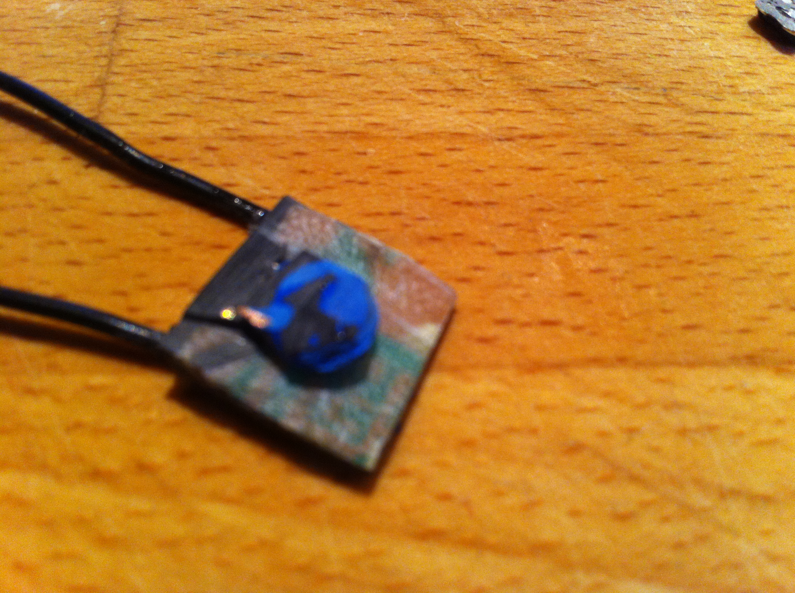

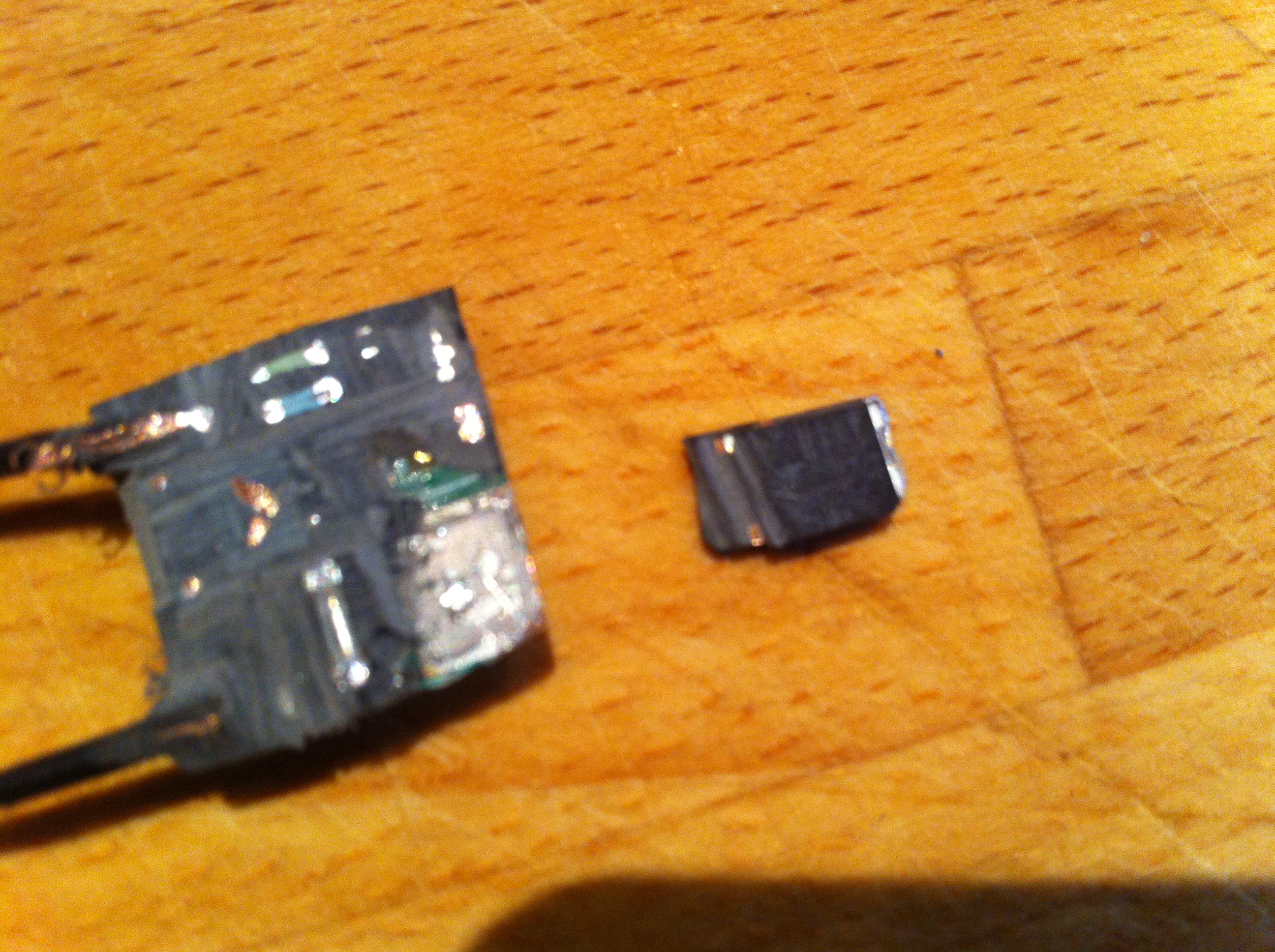

Fermate Skrevet 19. oktober 2013 Del Skrevet 19. oktober 2013 Nysgjerrigheten min tok overhånd i dag tidlig så jeg åpnet en Fibaro bypass for å se hva som var inni. Plasten den var støpt igjen med var hard og jeg måtte slipe meg ned millimeter for millimeter som en arkeolog som graver med skje. Jeg så fort at det var et lite kretskort der og på den ene siden fant jeg en Tantal-elektrolytt kondensator. (Se bilde) Den gikk det ann å lese tallene på og jeg ble glad og tenkte at om den kun var en høy-effekt motstand på andre siden så hadde vi et klasisk RC filter som kunne lages selv for noen få kroner. Men dengang ei Andre siden hadde minst 3 overflate-monterte motstander og en Chip med kjøleflate og 2 bein (se bilde) Konklusjon: Denne må vi kjøpe fra Fibaro til full pris Lenke til kommentar https://www.diskusjon.no/topic/1191806-hjemmeautomasjon-hva-er-det-og-hvorfor-skulle-jeg-bry-meg-automasjonskaf%C3%A9en/page/195/#findComment-21044215
Fermate Skrevet 20. oktober 2013 Del Skrevet 20. oktober 2013 Når alt var ferdig bestemte jeg meg for at jeg ikke ville ha motortrekk på persiennene på kjøkkenet alikevel. Vi sitter en halv meter unna så det blir litt dumt... Om noen har bruk for spolene jeg laget så si ifra så sender jeg dem i posten: Lenke til kommentar https://www.diskusjon.no/topic/1191806-hjemmeautomasjon-hva-er-det-og-hvorfor-skulle-jeg-bry-meg-automasjonskaf%C3%A9en/page/195/#findComment-21046481
