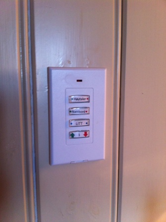

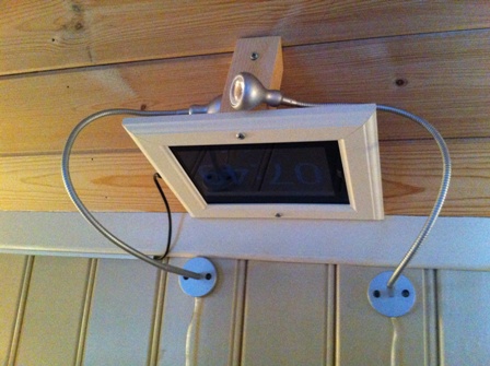

Fermate Skrevet 27. september 2013 Skrevet 27. september 2013 I serien: "vis meg nattbordet ditt" kommer mitt bidrag: Jeg og kona har hver vår SS13 på veggen ved siden av senga. Dette blir istedenfor Nexa sine fjernkontroller da slike har en tendens til å ramle ned og under senga for meg. Jeg liker dem også godt fordi knappene kan tekstes. Over hodene våre i skråtaket sitter en Acer Iconia B1 med HSTouch på. Den viser (som på bildet) en svak-svak klokke. Klikker du på den blir klokka sterkere og klikker du en gang til kommer det full meny med styring av lys, seng, gardin, musikk og muligheter til å sjekke webkamera om en hører noen rare lyder 1

Moskus Skrevet 27. september 2013 Forfatter Skrevet 27. september 2013 Over hodene våre i skråtaket sitter en Acer Iconia B1 med HSTouch på. Den viser (som på bildet) en svak-svak klokke. Klikker du på den blir klokka sterkere og klikker du en gang til kommer det full meny med styring av lys, seng, gardin, musikk og muligheter til å sjekke webkamera om en hører noen rare lyder Cred for takmontasje! Hva bruker du til klokke som er svak og så sterkere`(og så viser HStouch)?

Fermate Skrevet 27. september 2013 Skrevet 27. september 2013 (endret) Cred for takmontasje! Hva bruker du til klokke som er svak og så sterkere`(og så viser HStouch)? Det ER HSTouch sin "main skjerm" (som den automatisk går tilbake til etter 5 min) med en kjempestor label på (som viser klokka) i veldig svak grå. Når du klikker på den vises en ny skjerm med full HVIT fornt og en tonet bakgrund (som den på Squeezebox) osv. Endret 27. september 2013 av Fermate

Morgens Skrevet 27. september 2013 Skrevet 27. september 2013 I serien: "vis meg nattbordet ditt" kommer mitt bidrag: Meget bra, takk for at du deler. De bryterne var meget lekre, 13 dollar på nett og 350,- hos våre venner i Bergen. Vi trenger en ny leverandør i norge. Det ER HSTouch sin "main skjerm" (som den automatisk går tilbake til etter 5 min) med en kjempestor label på (som viser klokka) i veldig svak grå. Når du klikker på den vises en ny skjerm med full HVIT fornt og en tonet bakgrund (som den på Squeezebox) osv. Fargene er viktige, jeg tok gjenbruk på den vi har i stua. Sort bakgrunn og hvit skrift, men på nattbordet fungerte ikke det på Joggler. Ble altfor lyst. Joggler har en funksjon for å tone ned skjermbildet, det i sammenheng med grå skrift fuingerer bedre. Takk for at du delte.
