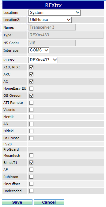

Og dessuten finnes det ingen T0 å enable (i interfaces) bare en BlindsT1.

Konfugurere en RFXtrx med enablet BlindsT1.

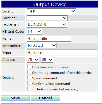

På samme laget et device med ID BLINDST0
Adressen har jeg forsøkt med 00 00

2. På samme laget et device med ID BLINDST0
3. Adressen har jeg forsøkt med 00 00

3. Prøv noe annet. Min står på 70 00, men jeg tviler på at jeg valgte den selv.

Har du husket å sette "Transmitter" til en RFXtrx? Den tabben bannet jeg mye over...
Alle de 3 jeg har satt opp står med adresse 70 00, så det skal nok være det. Og husk å sette Transmitter, ja...:-) Jeg innbiller meg det må være komplisert å sette limits/grenser uten fjernkontroll, men lykke til! ;-)

Enable BlindsT1 på Interfacet
Velg Device ID: BLINDST0
Adresse spiller ingen rolle (jeg har testet)
