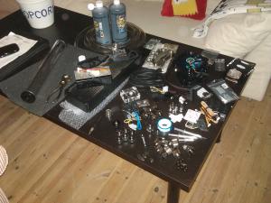

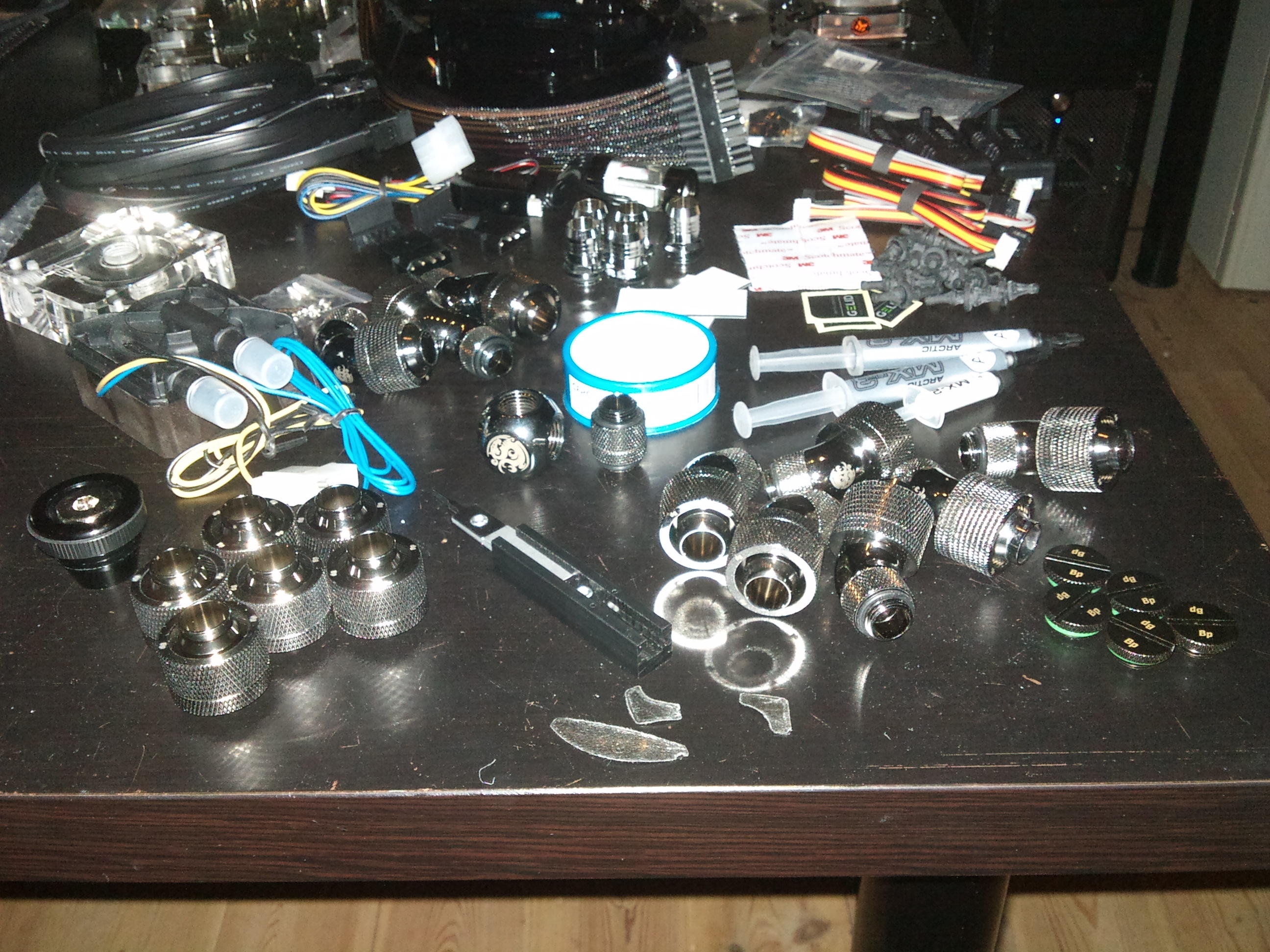

Har drevet å bygget noen dager nå, og klarte faktisk ødelegge GPU da blokken laget kortslutning. Litt surt, men hadde uansett tenkt til å oppgradere kortet, så er i grunnen like greit.
Fikk et 5970 i posten i dag, tar nok en drøy uke før jeg får den nye blokken fra statene.
ELlers går det ganske smooth :) Legger inne noen bilder senere.
