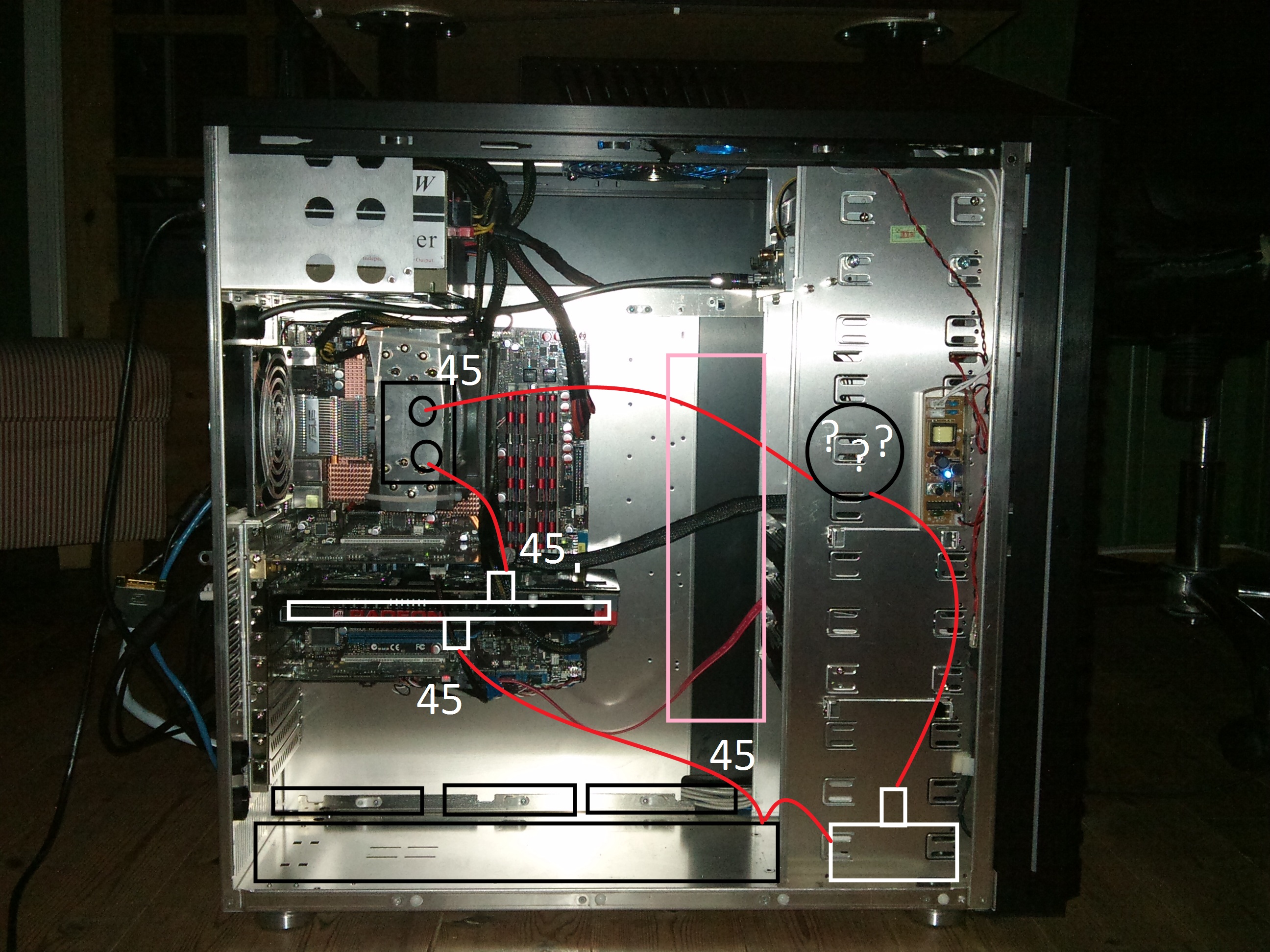

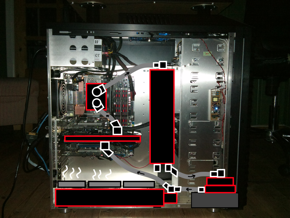

Har tegnet opp hvordan jeg har tenkt det.
Jeg er fortsatt usikker på tanken - har litt lyst på å ha en større tank på høykant der jeg har tegnet med rosa. Hva tror du/dere om det? Litt som på dette bildet.
Ettersom jeg bare har paint til rådighet nå ble det litt kluss... Har tenkt til å legge noe under pumpa så den kommer litt høyere. Vil en 90* nippel fra radiator til pumpe funke? Ser ingen annen løsning på hvordan jeg skal få vannet effektivt fra pumpe -> radiator.
Og ja, rekkefølgen. Tenkte at siden skjermkortet blir varmest, sender jeg vannet dit først. Blir også mest logisk mtp. plassering av komponenter.

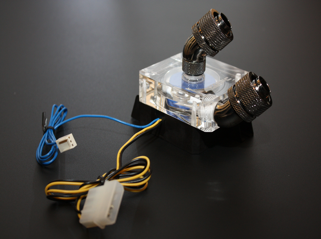

Pumpen kommer med 2st kontakter, 1st molex med 2 kabler i ( gul og sort ) og 1st blå med 3 pin kontakt.
Du kan kjøpe en sån her: http://www.performance-pcs.com/catalog/ind...e1dbb434af34a17 og sen ta ut den blå kablen ur den 3 pin kontakten og sette den der i det ledige hullet.
Så her så pumpen min ut innen jeg modde mine kabler:
Jeg har bestillt: http://www.performance-pcs.com/catalog/ind...roducts_id=1390 og kommer å kutte molex og feste den gule og sorte i den hvite 3 pin kontakten. For å så plugge det i den nye vifte-kontrollen.
Det vil funke med 90* nippel og jeg tror at 45* vil virke det og fra pumpen til radiatoren.
En stor vanntank ser bra ut, og har du plass og vil bruke dem extre pengene så hvorfør ikke ?

Alright. Så i prinsippet skal blå+svart+gul inn i én 3-pin? Er ikke sikker på om jeg forstod det der helt. Har du et bildet av kontakten etter du moddet den?

Har ikke moddet kontakten, bare kablene. Kontakten er hos tollen sammen med bla vifte-kontrollen. Men tror LES tror at det skal hva: sort, gul og blå.
Kan legge opp bilde når ja får fixet det.

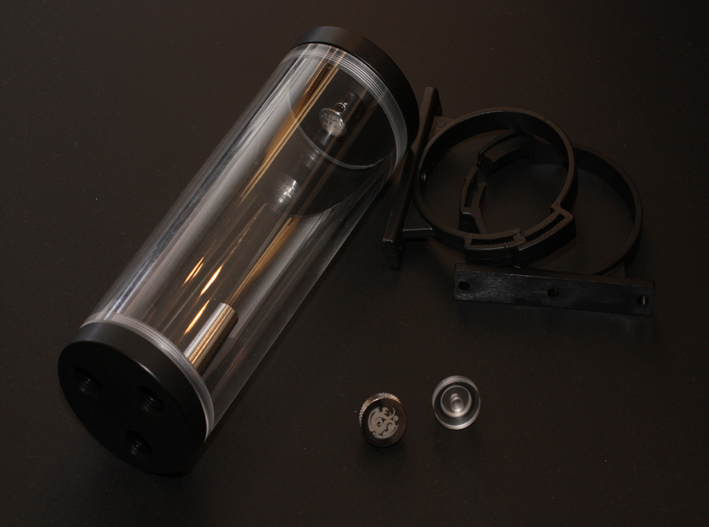

Nej, det er ikke en nippel i toppen det er: •1 Shiny Silver stop fitting
•1 clear stop fitting with LED holder. Dvs 1st nippel for å "plugge" igjen lokket på tanken om man ikke vill bruke en fillport og 1st klar nippel for å sette i bunn med et ferdigt borret hull for å feste en led lys om man ønsker det.
Kan legge opp et bilde på tanken med nippler og "plugger" så får du se hva jeg mener. Ikke sikker på om jeg rekker det idag, men skal prøve.

Hadde det vært mulig å modde den tanken slik at vannet kommer inn i tanken fra toppen, og går ut igjen nederst? Dette vil være en mye bedre løsning for meg, samt gir bedre sirkulasjon i vannet.

Fikk tegnet litt bedre hvordan jeg har tenkt det. Så sant jeg finner en tank lik den, eventuelt modder den jeg linket til.
Vil 90* vinkler gjøre at flowen blir mye dårligere? Sent teoretisk bør det jo ha noen form for innvirkning, men har det innvirkning nok?

Dette er det som kommer med vanntanken jeg kjøpte:

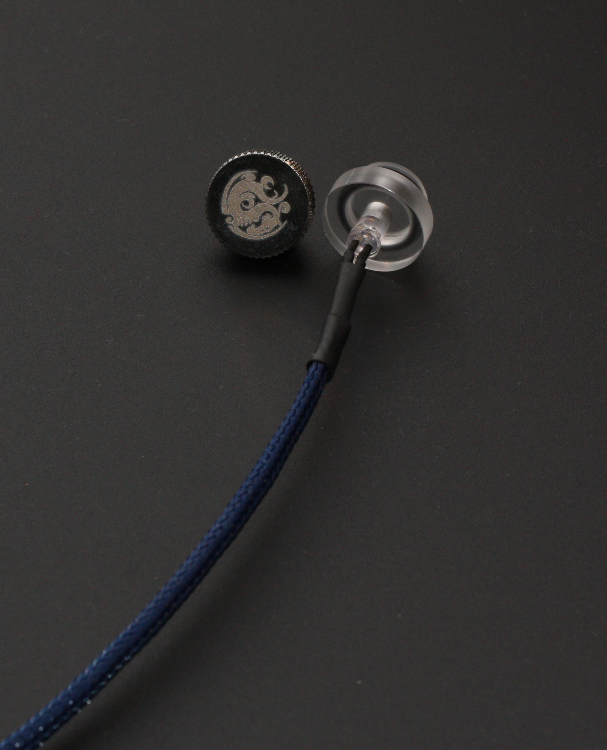

Tank, 1st stopp nippel, 1st blank / plexi med mulighet for led og 2st fester.
Stopp nipplene med en led i plexin uten strøm.

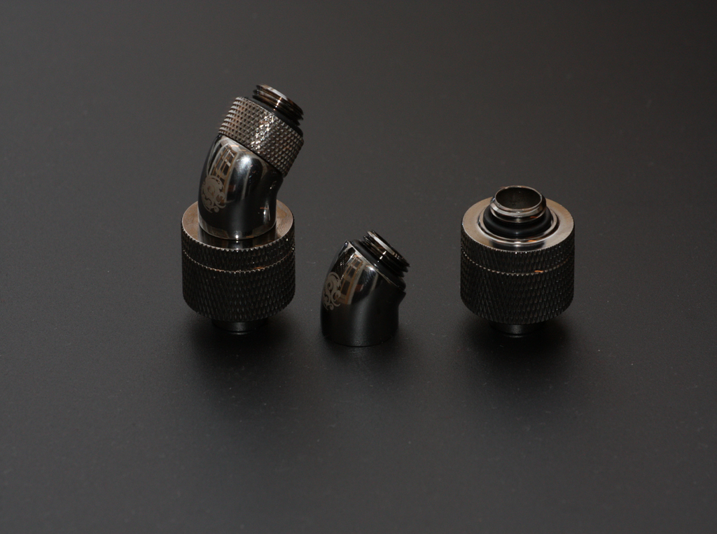

Noen typer av nippler jeg bruker:
Tror ikke det er noe problem å ta in vann i tanken i toppen, du bare bruker den stopp nipplen i bunn i stedet og en "vanlig" nippel i toppen.
Toppen har 1st "hull" og bunn har 3st "hull"
Kan ikke si om det blir dårligere "flow" av å bruke 90* vinkler, jeg har valgt å IKKE bruke det, kun de 2 typer av 45* nippler du ser på bildet.
