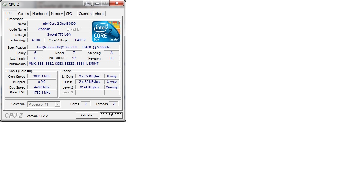

Hei :-)
Kan du ta et ScreenShot av CPU-z / evnt si hva slags revisjon CPUen din er på?
post det så kan vi finne en stabil klokk for deg ;-)

Det har ingen direkte kontakt med RAMet, annet enn at når du forander FSB så "går det utover" hele chipsettet, og rammet. jeg vet ikkeom det er noe mål å ha lavest mulig spenning, men heller regulere den i takt med at du kloker oppover. Som tidligere nevnt så vil volten bli litt gøyal hvis den ikke følger med oppover. Selv merket jeg at pcen gikk tregere i 4Ghz enn i 3,75Ghz, sans. pga volten. Hvis ikke hvorfor gjør den det da?
oppdat.
Satte volten opp til 1, 487..v, CPU FSB til 1,3volt, og klokka til 4Ghz (ca) FSB: 450, Multipler: 9.0. hadde en idle temp på 39c, men maskinen krasja etter 2 min... hvorfor det?
Og hvorfor går den vesentlig raskere på 3, 75, enn 3, 85, og 4Ghz?
Min revisjon: E0 (hva er det egentlig)
stepping : A
Bilde av min CPU-Z, som vedlegg
