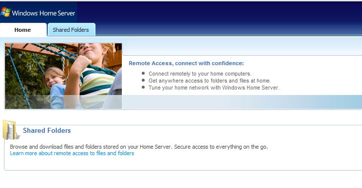

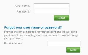

Kjusern Skrevet 4. januar 2010 Skrevet 4. januar 2010 Har portforwarded i altiboxen 80, 443 og 4125 som beskrevet i manual til LAN adressen for min WHS enhet og oppretet brukernavn på homeserver.com via WHS2003. Testet innlogging utenifra mitt nettverk, og fikk dette opp på browseren, se bilde: Kan ikke huske jeg registrerte noe brukernavn og passord på homeserver, logget meg inn via min live konto.... Har bare en guest konto og Administrator konto på min HP EX470 WHS2003.

TheGizmo Skrevet 4. januar 2010 Skrevet 4. januar 2010 (endret) I første omgang, linken du har klikket på er https://DINSERVER.homeserver.com/Webshare/ som er til HP sin HP MediaSmart Server Webshare (egen løsning for å sette opp deling av bildemapper) Når du går til din egen side, https://DINSERVER.homeserver.com/remote eller via Logon oppe til høyre når du går på http://DINSERVER.homeserver.com/. For at en bruker skal få adgang, må bruker være korrekt satt opp. logg deg inn via Console, User Acconts, dobbeltklikk på valgt bruker og sett på hake til "Enable remote access for this user". Neste punkt er å sjekke at router er åpnet for trafikk på port 80, 443, 4125 og 3389 Les mer her: http://mswhs.com/2007/06/28/what-ports-do-...router-for-whs/ Du kan da logge inn (kun via IE pga at det blir lagt til en funksjon i IE for fjernstyring) med hvilken som helst bruker, og når du er inne, klikk på Computers og der har du: Remote Access to Windows Home Server Console Connect to your Home Server Her blir du bedt om passord til WHS, og det er da admin passordet som normalt Endret 4. januar 2010 av TheGizmo

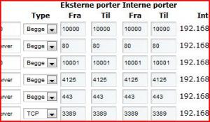

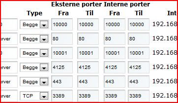

Kjusern Skrevet 4. januar 2010 Forfatter Skrevet 4. januar 2010 Da har jeg lagt til siste port i forwarding, håper dett er riktig måte, se bilde: Funker ikke å teste hjemmefra, skal prøve i morgen.

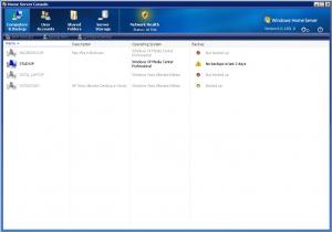

Kjusern Skrevet 5. januar 2010 Forfatter Skrevet 5. januar 2010 Med ny bruker og åpning av siste port, får jeg tilgang til alle delte mapper på "Windows Home server", se bildet, men kan jeg også få tilgang til "home server consolen" min "hjemme"? Se andre bildet:
Moskus Skrevet 5. januar 2010 Skrevet 5. januar 2010 Hvis du har installert Connector-programvaren på klientene (og det ser det ut som om du har), er det bare å dobbeltklikke på Windows Home Server ikonet i Task Bar. Fargen er avhengig av hva som "skjer". Blå betyr at PCen du bruker tas backup av, grønn er "alt OK", gul er "sjekk Console for feilmeldinger" og rød er "sjekk Console NÅ for feilmeldinger".
Kjusern Skrevet 5. januar 2010 Forfatter Skrevet 5. januar 2010 Jeg har ikke installert Connector på pc utenfor hjemmenettverket. Dersom jeg gjør det, hvordan finner den serveren min når jeg er utenfor "huset" mitt ved installasjonen? Når jeg er i remoten og shared folders, bilde 1, så fikk jeg ikke kopiert fil til mappe, er ikke det mulig, kan en bare kopiere fra shared folders? Mener jeg satte dette opp som rettighet på brukernavnet..
Moskus Skrevet 5. januar 2010 Skrevet 5. januar 2010 Utenfor hjemmet? Tenkte du skrev "hjemme", jeg. Eneste måten å få tilgang til Console på en maskin utenfor hjemmenettverket er å bruke Hamachi (f.eks.) tror jeg. Men det fungerer også (så lenge du ikke tar backup av maskinen via den måten). En siste utvei er jo å bruke Remote Desktop inn på serveren og starte Console'n der.
Kjusern Skrevet 5. januar 2010 Forfatter Skrevet 5. januar 2010 Får bare tilgang til shared folders, hvor skal jeg gå for å komme til server og starte consolen derfra?
