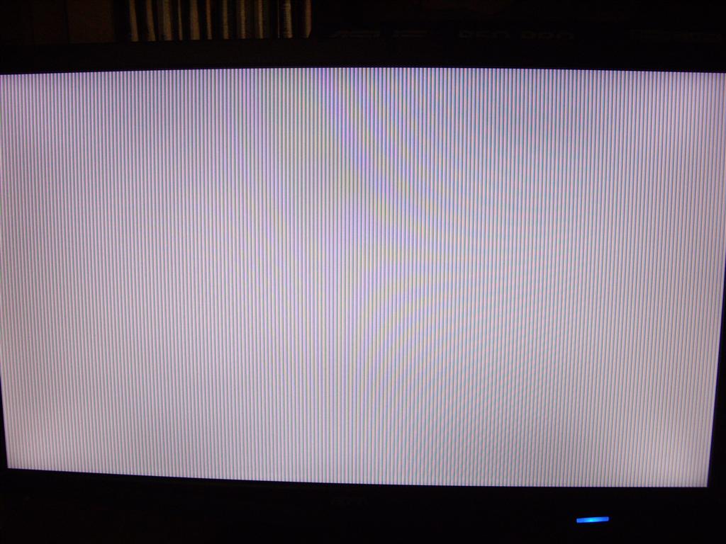

Ståle Skrevet 24. mai 2010 Forfatter Skrevet 24. mai 2010 Nå har det ikke skjedd på en stund. Men begynte igjen igår. Kaldstartet maskinen ifra hvilemodus, og det kom streker på random steder. Måtte restarte for å få det vekk. Idag kaldstartet jeg maskinen ifra hvilemodus igjen, og ble møtt med dette skjermbildet. Hele PCen var uresponsiv.
vidarkri Skrevet 24. mai 2010 Skrevet 24. mai 2010 Jeg har sett sånt før. Hadde flere kort med slike feil på 90 tallet og det var hardware feil på dem. 1
Ståle Skrevet 24. mai 2010 Forfatter Skrevet 24. mai 2010 Åssen strømforsyning har du? OCZ StealthXStream 500W Jeg har sett sånt før. Hadde flere kort med slike feil på 90 tallet og det var hardware feil på dem. Iogmed dette er et problem som kommer og går, blir det kanskje litt vanskelig for dem å teste det. Kanskje det funker, kanskje det ikke funker akkurat når de tester. Hva bør jeg gjøre?
vidarkri Skrevet 24. mai 2010 Skrevet 24. mai 2010 Send med bildene du har tatt av feilen, det bør holde i massevis. 1
Ståle Skrevet 24. mai 2010 Forfatter Skrevet 24. mai 2010 Høres bra ut. Da var mail sendt med bilde, og så er det bare å vente. Tusen takk for hjelpen
