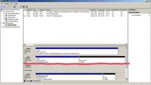

masterporridge Skrevet 25. desember 2009 Skrevet 25. desember 2009 Heisann Til jul fikk jeg en 1.5 TB harddisk. Etter at jeg har koblet den til og alt er klart så skjekker jeg bios. Der står det at jeg kun har 500 GB stor harddisk. Jeg prøver å endre litt tilkoblinger, prøver litt små ting og laster ned noe som seagate har lagt ut noen påstod at ville fikse det. Det hjalp ikke stort. Den viser det samme på min datamaskin og jeg har prøvd å formatere harddisken. Harddisken er intern og filsystemet er NFTS Hva kan jeg gjøre? Har sendt mail til butikken.. takker for svar PS: keep it simple

masterporridge Skrevet 25. desember 2009 Forfatter Skrevet 25. desember 2009 Kan du legge ut bilde av diskbehandling ? Der ser jeg at det står 1397 GB ledig, men kun 465 Gb på partisjonen. Hvordan kan jeg endre dette om det er mulig?
johome Skrevet 25. desember 2009 Skrevet 25. desember 2009 (endret) Ikke noe gærnt med den disken. Høyreklikk på det sorte feltet og velg "ny partisjon" Edit : hvis du ønsker kun en partisjon er det litt annerledes. I W7 tror jeg du har muligheten til å utvide den på 465 til å omfatte hele disken , hvis du vil. Da må du høyreklikke på den 465 GB partisjonen (blåe) og utvide den. Endret 25. desember 2009 av johome
masterporridge Skrevet 25. desember 2009 Forfatter Skrevet 25. desember 2009 Ikke noe gærnt med den disken. Høyreklikk på det sorte feltet og velg "ny partisjon" Edit : hvis du ønsker kun en partisjon er det litt annerledes. I W7 tror jeg du har muligheten til å utvide den på 465 til å omfatte hele disken , hvis du vil. Da må du høyreklikke på den 465 GB partisjonen (blåe) og utvide den. Ok tusen takk for hjelpen, unnskyld for bryet. First time always a noob
