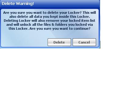

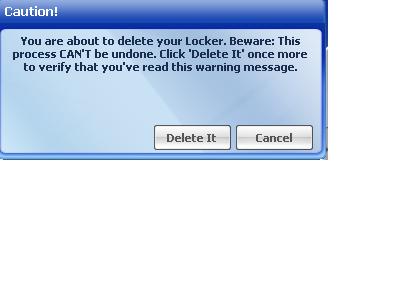

Stigma Skrevet 20. desember 2009 Skrevet 20. desember 2009 (endret) ikke spam forumet med samme poster: https://www.diskusjon.no/index.php?s=hardwa...owtopic=1184579 Det sagt... Du lagde et flk arkiv, la filene inn, og gikk i options og valgte delete for arkivet. Stemmer dette kort sagt? I så fall er det jo ingen bombe at filene er vekke. Jeg forstår ikke helt hvorfor du er forvirret over hva som har skjedd i så tilfelle. Spesiellt med tanke på at alt står veldig spesifikt i de 2 advarslene du får før du prøver å delete lockeret ditt: og Slik jeg da forstår det er det eneste håpet du har å gjennopprette flk filen din. Filen er ikke borte før den er blitt fysisk overskrevet på harddisken. Vanlig sletting medfører bare at plassen på harddisken markeres som ledig, og dataene forsvinner ikke før de blir overskrevet av noe annet senere. I så tilfelle håper jeg for din skyld at du ikke har skrevet noe data til harddisken din etter dette skjedde, men i og med at du sier du brukte et recoverypoint så har nok det allerede skjedd, og da er det allerede potensiale for at deler av filen allerede er blitt overskrevet om du er uheldig. I så tilfelle er du shit out of luck, spesiellt siden det var et kryptert arkiv siden dette innebærer at selv om bare ne liten bit av filen er borte så vil det være umulig å hente ut noe som helst av innholdet. Bare vanlig bruk av maskinen skriver også litt til harddisken her og der, så ideelt sett skal du koble den ut umiddelbart når noe sånt skjer. Ideelt sett kobler du ut harddisken, setter den i en annen maskin (eller som ikke-primær disk i din maskin) og bruker et recoveryprogram slik som getdataback (eller lignende) og ser om du kan finne frem filen din. Siden du vet hva den heter så har du ihvertfall gode forhold for å kunne finne om den fremdeles eksisterer. Så må du krysse fingrene og håpe at den ikke er blitt korruptert av delvis eller fullstendig overskriving. Hvis jeg nå har forstått situasjonen riktig så vil ja da til slutt komme med et siste råd: I og med at det er potensiale for å kunne ødelegge for deg selv om du ikke gjør ting riktig (om det ikke allerede er for sent), og at du i utgangspunktet har rotet nok til å klare å slette de viktige filene dine på tross av flere veldig klare advarsler, så kanskje det er bedre at du finner noen andre med mer kompetanse for å redde filene dine hvis du kjenner noen som kan hjelpe. Dette sier jeg ikke for å være slem, men for din egen del. Datarecovery og verktøyene involvert kan være relativt komplisert, og det er alltid potensiale for å gjøre situasjonen værre enn den allerede er om du ikke vet hva du driver med. Du er ikke i en situasjon der det vil lønne seg å trykke villt på knapper i programmer du ikke kjenner til og håpe at det løser noe. Tatt i betraktning min gjettning av størrelsen på arkivet er min diagnose for redding av den filen uten korrpusjon: Ikke bra. Men gjør ihvertfall ikke situasjonen værre ved å bruke disken videre nå før du får hjelp eller prøver å redde filen selv. EDIT: Leste litt raskt over hvordan file locker sletter arkiver, og det ser ut som det kanskje dekrypterer ting før det slettes på disk. I dunno - kjenner ikke programmet bra. Kan evt. bety at diagnosen ikke er like ille og at det evt. er håp om å kunne redde ut noen filer selv om det er forkommet delvis korrupsjon. -Stigma Endret 20. desember 2009 av Stigma
