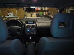

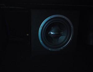

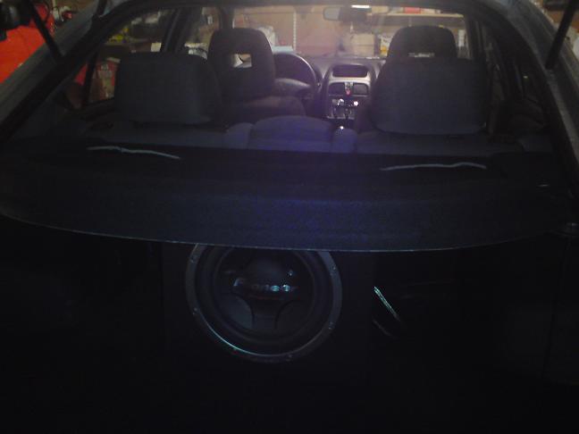

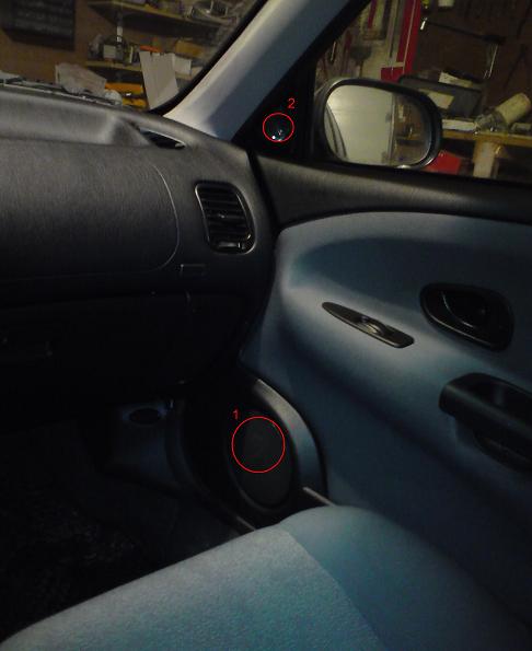

Edit: Her er noen bilder av oppsettet slik det ser ut pr. nå:

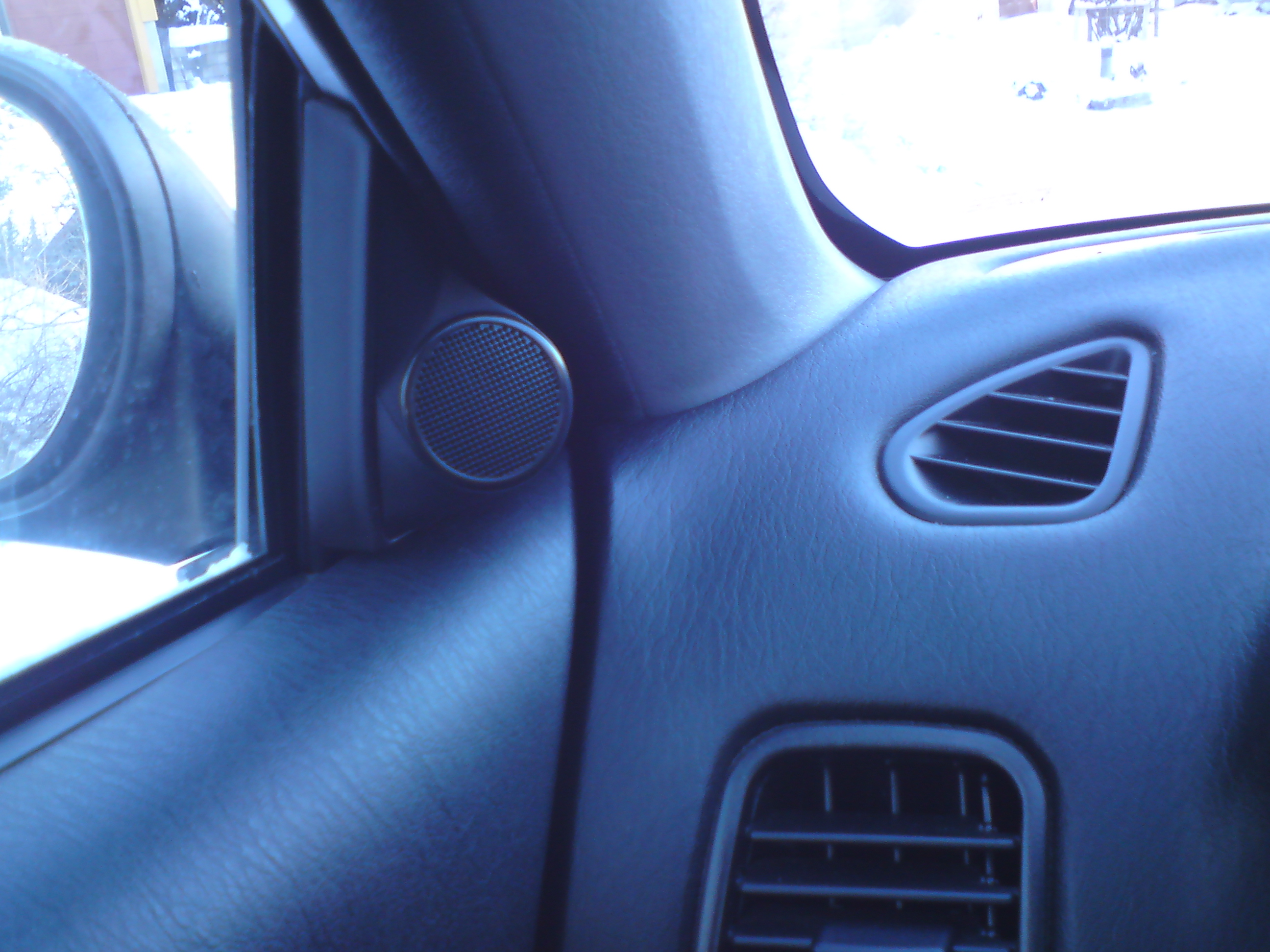

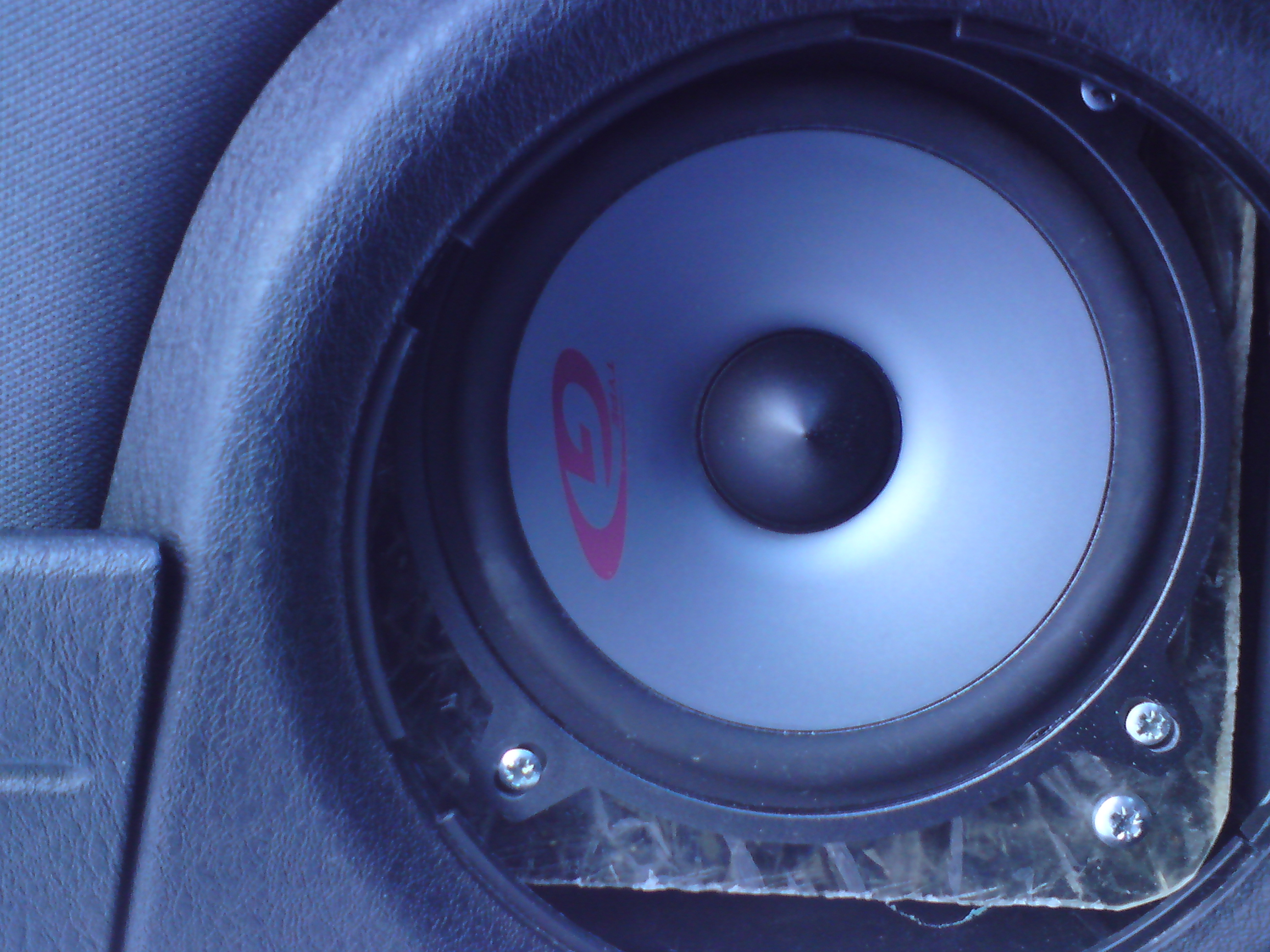

1: 5,25" Mellombass/mellomtoner
2: 1" Diskant festet inni diskanthus

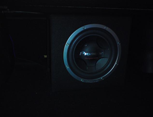

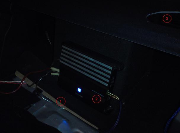

1: Under plata ligger 4-kanaleren (brokoblet)
2: Monoblokka er festet til basskassa med fire skruer
3: Hull (etter de gamle 6x9) som slipper frem bass
Endret av Carisma'03

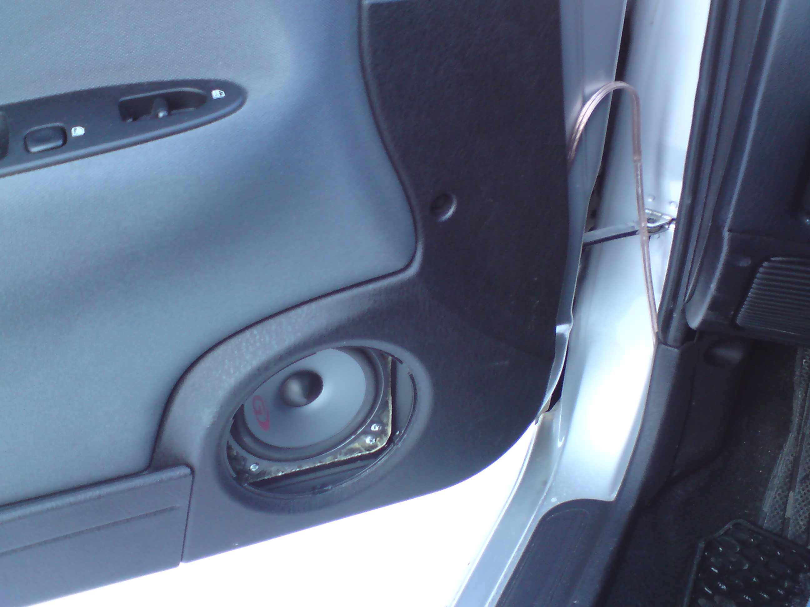

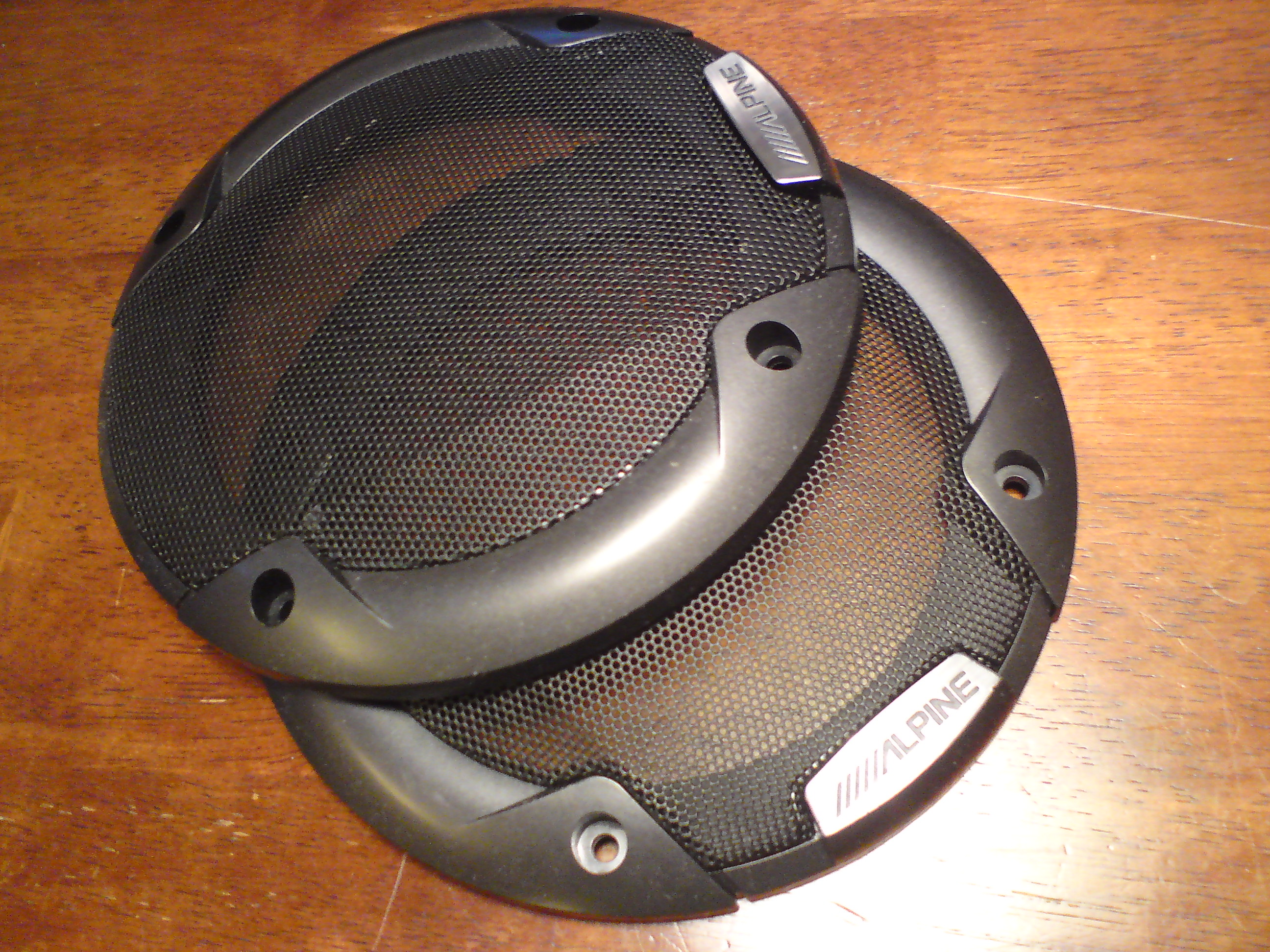

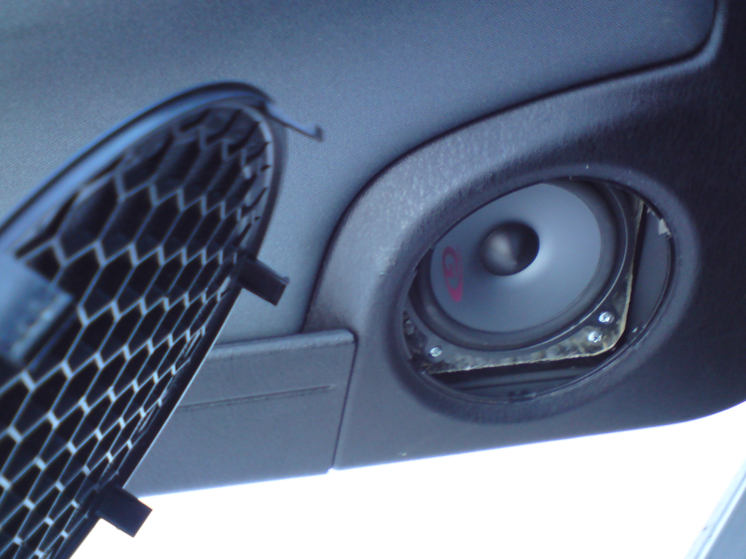

En ting til; vil gjerne sette på dekslene som fulgte med Alpine-settet mitt,
de passer i størrelse, men det er liksom ingen måte å feste de i dørene på...
De har fire plasser til skruer (som vi ser på bilde), og det har høytalerne også.
Men tingen er at de må festes rundt kanten på høytaler-rommet i døra,
og ikke på selve høytaleren - det passer ikke i forhold til kantene...
De gamle har sånne fester man bare kan kneppe på men
disse vet jeg ikke hvordan jeg skal få til. Lim?? (sukk!)

Er jo ganske tett i bagasjerommet ellers, men de to
hullene etter 6x9-høytalerne er jo relativt store,
og med deksler utenpå så er det fortsatt ikke tett?
Tenkte kanskje å skaffe hattehylle fra en eller annen delebil...?
Ja jeg vil jo ha på Alpine-grillene :p Høytalerne er jo på innsiden,
men de er ikke på helt original plassering. Man ser nesten hele...
Skader ikke med hull for at bassen slipper frem i bilen, enkelte biler er såpass tette fra bagasjerom og fram at f.eks skiluke må brukes (eventuelt lage hull).
Nå vet jeg ikke hvordan din er da..
Noen bilder av døren?

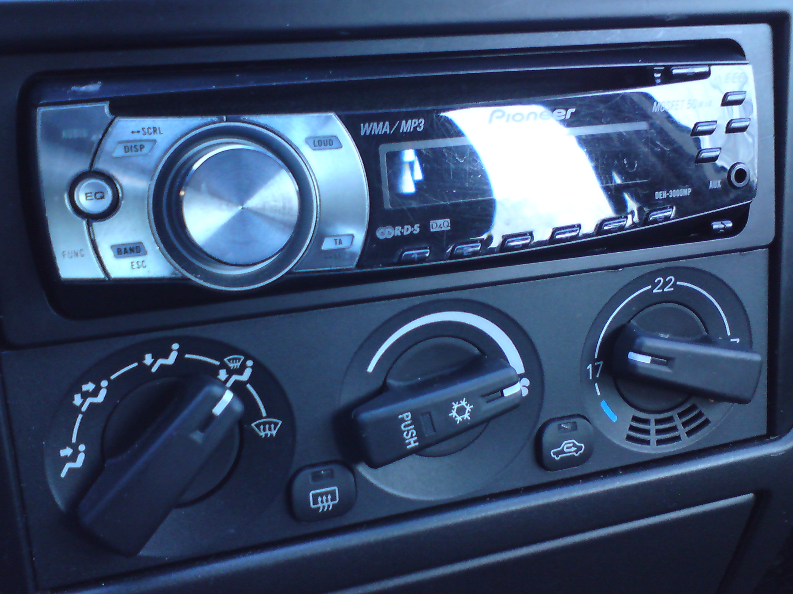

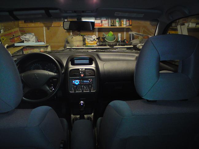

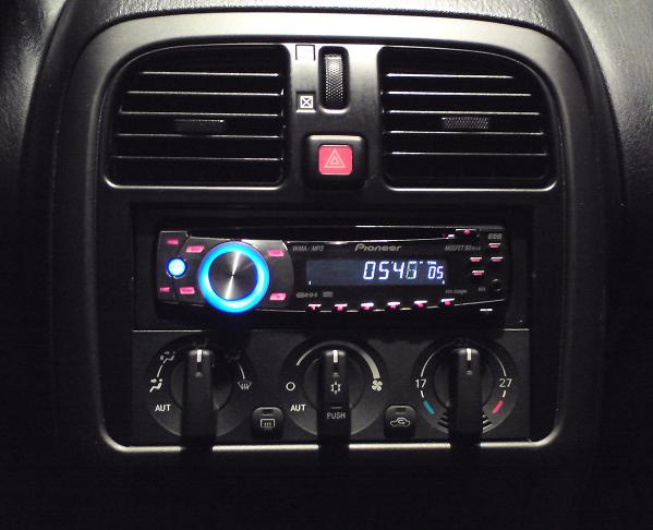

Her er noen bilder jeg tok ista:
Bilder av diskanten og min trofaste Pioneer; :)
Beklager litt dårlige bilder, tatt med mobilen ;)
Ville bare beholdt originale dekslene der om de ikke er i veien for høyttaleren..
Litt synd å ødelegge dørene med lim eller skruehull.
Ja jeg ser den. Mulig jeg gjør det :) Ser jo greit ut, og diskanthusene mine er også i original stil.
Men kan jo gjøre et forsøk på å sette Alpine-dekslene utenpå de andre m/ festemasse
eller dobbeltsidig teip langs kanten. Hvis det funker dårlig så gir jeg opp :)
Det har ikke noe å si for lyden med et ekstra deksel?
Det var da en snodig kabling du har drevet med.
Hvis jeg var deg ville jeg gjort den jobben på nytt, og trukket den gjennom der hvor resten av kablene til døra går.
Mistenker at du vil få problemer med kabelbrudd med den plaseringen du har i dag.
Ja jeg vet det er litt rart. Hadde litt dårlig tid da jeg gjorde dette også visste jeg ikke hvordan jeg får ledninger gjennom den tunellen gjennom døra, der de originale kablene ligger. Men i romjula får jeg lånt garasje, og da skal jeg fikse en del ting i bilen. Kan gjøre det på nytt da Orker jo ikke å drive med dette uten nå i nærmere 15 minusgrader (!) Det er bare det at 4-kanaleren ligger bak, og da ble det enklest å bare gjøre det slik etter å ha trukket kablene gjennom listene langs sidene. Men nå skal jeg ikke bruke 4-kanaleren til noen høytalere bak lenger, så kanskje det er noen steder foran i bilen den kan være. Er ikke så stor men jeg vet ikke noen mulige steder. Forslag? Under setet funker kanskje ikke?
Mer deksler stopper selvsagt mer lyd..
