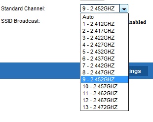

AvidGamer Skrevet 15. desember 2009 Skrevet 15. desember 2009 (endret) Gå inn på routerens advanced functions (om du bruker LELA), eller via browser. Gå inn på Wireless, Basic Wireless Settings. Der bør du se noe som heter "Standard Channel", den er sikkert på auto siden den driver på sånn, eller er på channel 1. Manuelt forandre den til f.eks 9 (prøv deg frem). Se om det hjelper. Endret 15. desember 2009 av AvidGamer
-Zenzor- Skrevet 16. desember 2009 Forfatter Skrevet 16. desember 2009 Den var koblet til kanal 1 ja, endret den til 2 nå, men har også hatt samme problemet på 1,6, og 11. Kan det evt. være noe annet?

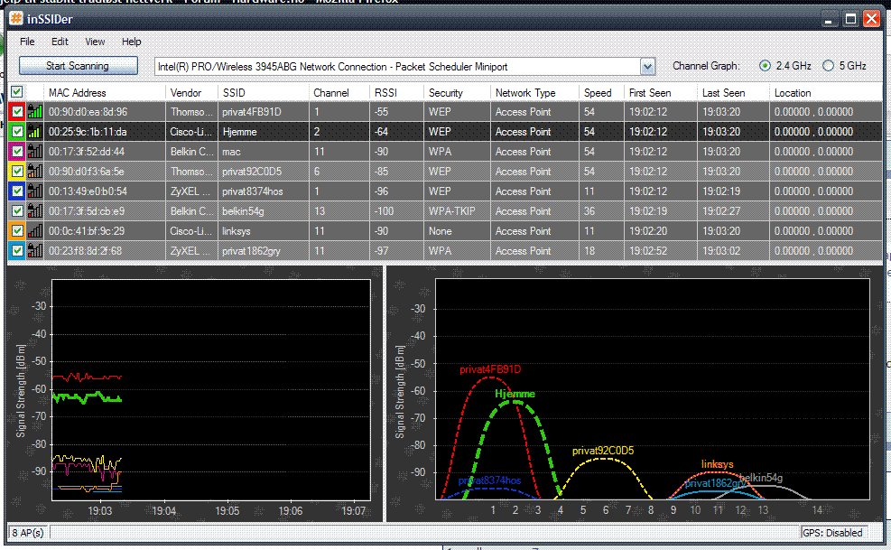

Teac Skrevet 16. desember 2009 Skrevet 16. desember 2009 Har du mange nett i området. Ofte kan dette skape konflikter ettersom routerne krangler om samme kanal. Vil anbefale deg å prøve ut inSSIDer. Gratis og genialt program som forteller deg litt om styrken osv.
-Zenzor- Skrevet 16. desember 2009 Forfatter Skrevet 16. desember 2009 Har du mange nett i området. Ofte kan dette skape konflikter ettersom routerne krangler om samme kanal. Vil anbefale deg å prøve ut inSSIDer. Gratis og genialt program som forteller deg litt om styrken osv. Ja har 3-4 andre nettverk i nærheten, så har prøvd å velge kanaler de ikke har valgt da, men skal prøve programmet og se hva den sier. Windows mener det er maks signal ihvertfall.
Teac Skrevet 16. desember 2009 Skrevet 16. desember 2009 (endret) Hvilket av de er ditt nett? Såpass mange nett kan fort lage krøll. Et tips til er at visst alle enhetene dine kjører på f.eks G eller bare N, så kan det være smart å skru av mixed og heller velge g-only visst du bruker det. Det kan gi deg bedre rekkevidde. Edit. Regner med det er hjemme som er ditt. Tror jeg ville prøvd å satt kanalen til 8. Fra 1-4 så temmelig trafikkert ut. Endret 16. desember 2009 av Teac

AvidGamer Skrevet 16. desember 2009 Skrevet 16. desember 2009 (endret) wow, hadde vært humor å være i nærheten av det området...nesten alle med WEP...kan jo hacke inn på alle der under 10 sekunder jo. IKKE bruk WEP! Hehe. Og du ser jo kanalene de bruker, så velg en de ikke benytter. Endret 16. desember 2009 av AvidGamer

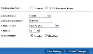

-Zenzor- Skrevet 16. desember 2009 Forfatter Skrevet 16. desember 2009 Satte sikkerheten på WPA Personal Med key renewal til 7200 sekunder da. Kanal 8, nettverkmodus er fortsatt på mixed da.

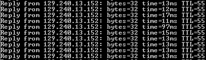

-Zenzor- Skrevet 16. desember 2009 Forfatter Skrevet 16. desember 2009 (endret) Med Win-XP så kan det være konflikt mellom Windows sin Wireless Zero Config og program fra trådløsprodusenten som skaper trøbbel.Klikk deg inn på nettverklinken min under så finner du en pingprosedyre for å sjekke dette. Tror jeg fant den! Pinget uio.no og fikk dette bildet: Ser ut som det er problemer med tredjeparts softwaren slik du sa ja, problemet er at jeg ikke vet hvordan jeg skal få slått av det andre programmet da det er driverene til nettverkshardwaren... Endret 16. desember 2009 av -Zenzor-
