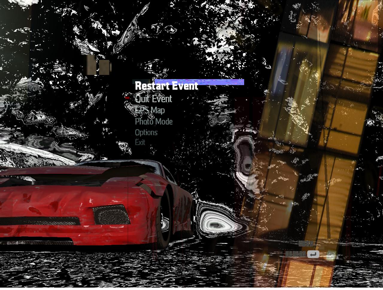

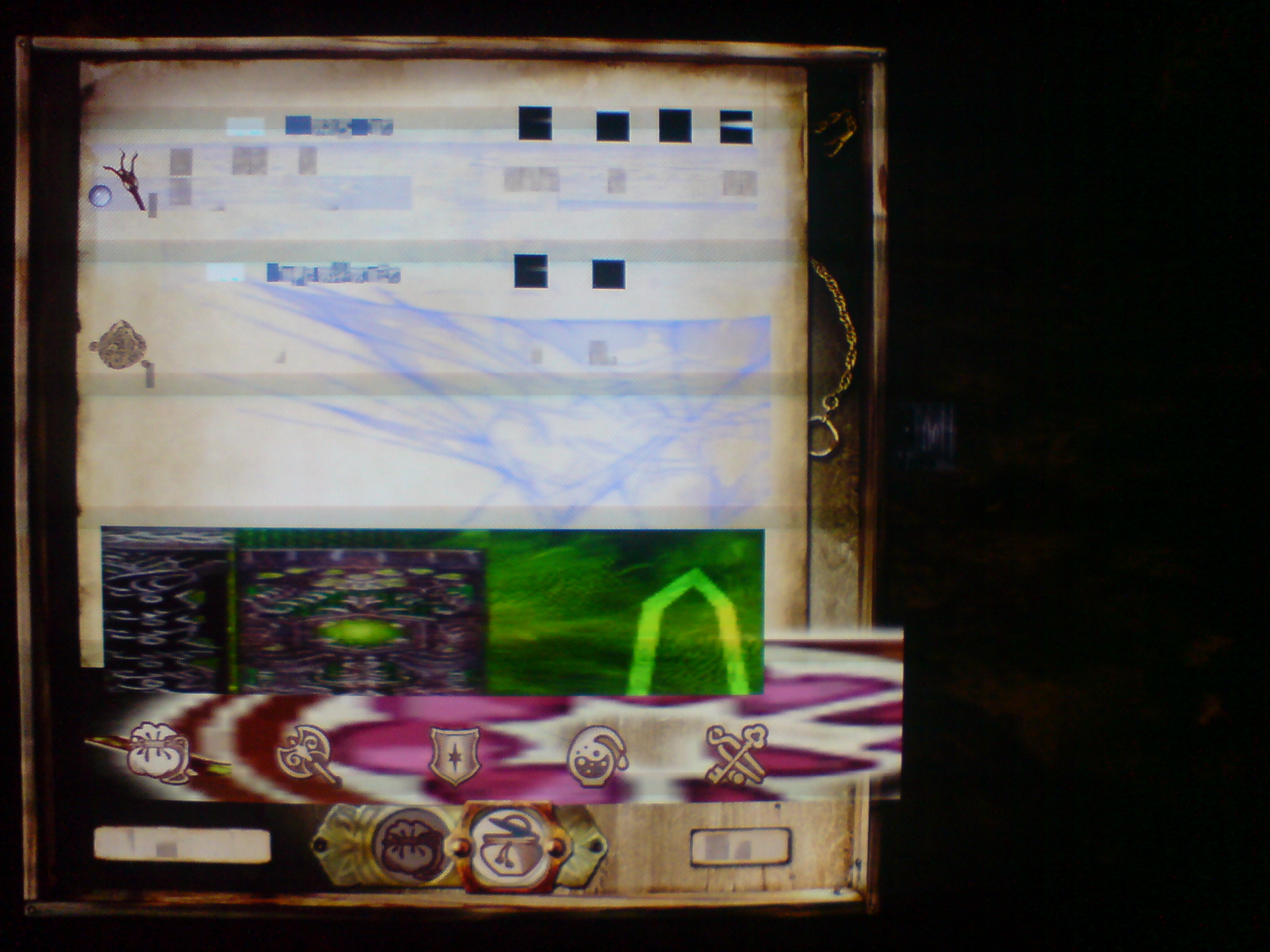

Shotherra Skrevet 13. desember 2009 Skrevet 13. desember 2009 (endret) Får endel forstyrrelser i grafikken på noen spill. Virker på en måte at grafikk kortet er over opphetet og bildet blir ikke helt reint lenger, altså glitching og artefakter Oppdaget i Oblivion er det noen glitcher i bakgrunnen, som hus eller annet fast objekt. Har også litt problemer i HL2, der kommer det fram enkelte ganger. Verst er det i NFS Undercover der grafikken blir helt fucked etter en liten stund med spilling! Hadde nylig et problem ved oppstart i windows der grafikken ble helt forstyrret og pc-en fryste men løste seg på 3 restart... Oppsett; GTX 275 Evga 780i FTW Intel duo E8500 3,16Ghz OCZ 4GB PC2-9200 Dual Oppgradert til nyeste grafikk driver men hjalp ikke så mye. Noen som vet hva som kan være årsaken? Endret 24. desember 2009 av CorVette

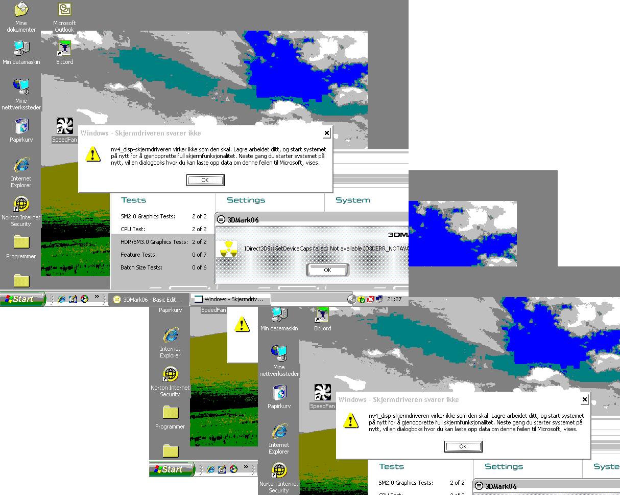

Shotherra Skrevet 14. desember 2009 Forfatter Skrevet 14. desember 2009 Tok en test på 3DMark06. Under testen var det endel streker og forstyrrelser. Fikk ikke fullført testen da grafikken gikk te helvete.. 2 gangen jeg tok testen var temp oppe i 50* med vifter på halv fart og det bråker endel. Klarte å komme litt lenger men den siste testen gikk også i vasken. Fikk opp denne meldingen hver gang testen feilet. Maks load var 57* med vifter på halv fart. Oppgraderte til nyeste driver som hjalp litt og fikk fullført testen men fremdels mye feil i grafikken. Prøver mer imorgen.

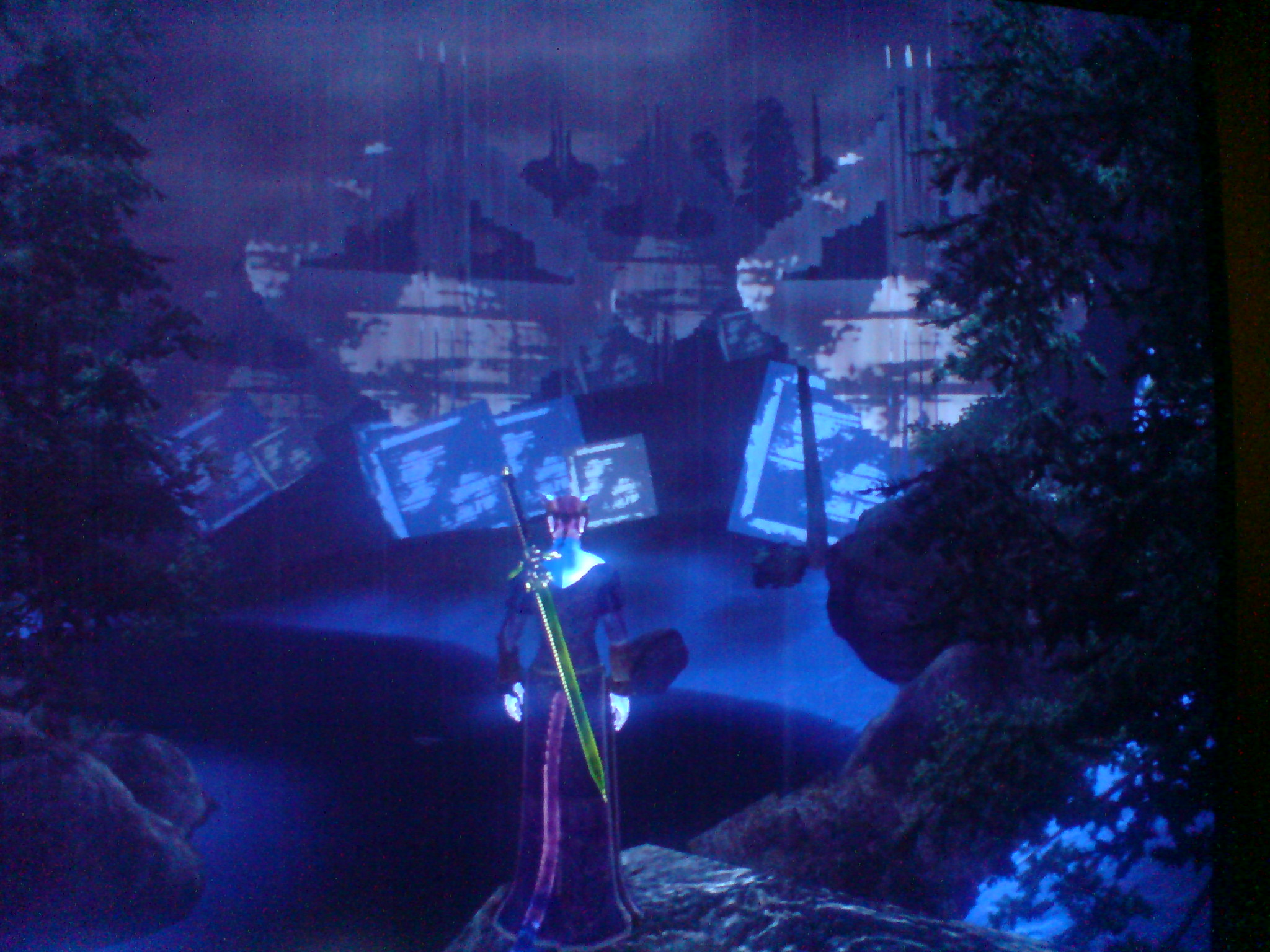

Shotherra Skrevet 23. desember 2009 Forfatter Skrevet 23. desember 2009 Legger ut en liten filmsnutt så kan folk se hva som skjer noen ganger under oppstart. http://www.youtube.com/watch?v=aaNasXyiIQw Har siste driver til grafikkort, hovedkort og bios. Noen tips?
