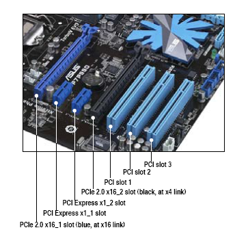

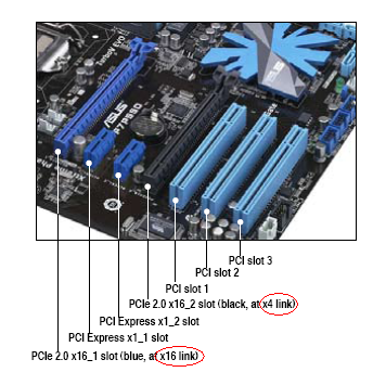

Så det bilde jeg lenket til går det an å kjøre det i crossfire. Selv om det ene slotet har x16 og det andre x4?ASUS.bmp
Endret av Jefer
sorry kikket ikke så nærme etter :p Det vil ikke støtte 2 GPU'er nei. Du må kjøpe et med 2x PCI-Ex(2.0)x16. Lett og lete frem et siden det står i teksten før du klikker inn på produktet.
Dette kortet fungerer med 2 GPUer
Det kortet (bildet) du linket til kan absolutt kjøre 2 x HD 5770 i Crossfire, ikke noe problem i det hele tatt. Det eneste er at du ikke får x16 hastighet i Crossfire, kun x4 (2,5 GT/s).
Men som sagt, det er ikke noe problem i det hele tatt å kjøre Crossfire på det kortet. Står klart og tydelig på Asus sin side at det kortet støtter Quad-GPU Crossfire.
