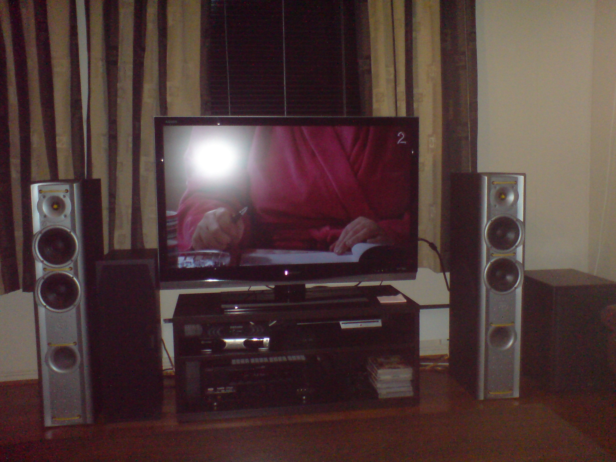

Jeg lurer på hvor jeg skal sette senterhøyttaleren min. Jeg har ikke plass på tv bordet og kan ikke ha den under flatskjermen. Jeg har vindu bak ok kan ikke henge tv'en på veggen heller. Jeg har vurdert en løsning om å sette centerhøyttaleren på en plate som jeg henger ned fra taket. Hvis dette eventuelt blir min løsning, kan jeg ha den helt oppe under taket eller må jeg ha den rett over tv'en da den vil være veldig vinglette.
Her er et bilde av tv bordet og alt: http://bildr.no/image/538833.jpeg

ser ikke ut som du har så mye valg. Enten:
1. fest senteren over vinduet på vegg
2. legg senter i vinduskarmen BAK tven
3. kjøp større TVbord og plassér senteren foran tv-foten (og heis eventuelt tven litt opp om det går an). finn.no -> torget -> gis bort er din venn
Eventuelt en ommøblering med henging av senterhøyttaler/TV på vegg. Gir flere muligheter pga vinduet tar vekk sjans for veggfesting av høyttaleren.

Ikke sikkert du trenger å tenke så masse på dette. Høyttalerne på siden har så kort avstand mellom seg at du kan prøve å slå av senterhøyttaleren i oppsettet på forsterkeren (da skal lyden fra sentern fordeles på begge fronthøyttalerne) og heller prøve å vinkle fronthøyttalerne litt mot deg (ikke for mye, da forsvinner stereoperspektivet). Om du har noe auto-oppsett på forsterkeren, så kjør den på nytt etter endringene.
