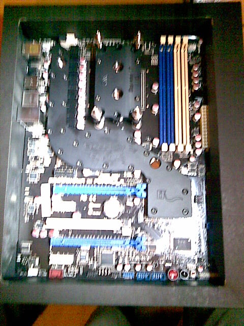

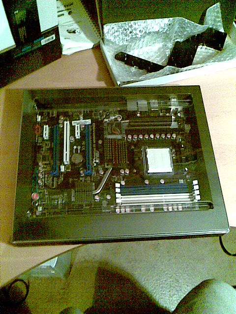

randknu Skrevet 22. desember 2009 Forfatter Skrevet 22. desember 2009 (endret) Vel dette er hovedkortet mitt med orginalkjøler. Og etter montering av spesiallaget kjøler for dette hovedkortet samt cpu kjøler: Jeg gikk for det eldre lian-li kabinettet, PC6070BSCANDV2. Har laget et fint hull i bunn som passer 360 rad perfekt, jeg ville helst ha en slags filter foran radiatoren, men jeg vet ikke hva jeg skal bruke som ikke bremser luftstrømmen, slike filtre som lian-li bruker ville vert perfekt. Jeg bruker også en SSD disk som hoveddisk. Den kan jo monteres hvor som helst og vibrerer ikke og blir heller ikke varm. Men jeg har 4 vanlige disker som jeg vil kjøre i raid 5. Disse blir montert i en av lian-li's harddiskholdere med vibrasjonsdemping. Det har fungert bra til nå iallefall. Mistenker at pumpa vil lage litt lyd og vibrasjoner, den er lik laing-DDC pumpa, bare fra swiftech. Jeg har kjøpt en custom topp til denne som har innløpet midt på toppen, planen er da at den skal henge etter slangen rett under tanken. Da burde ingen vibrasjoner overføres til kabinettet. Venter bare på tanken og fillporten nå. Endret 30. desember 2009 av randknu

randknu Skrevet 30. desember 2009 Forfatter Skrevet 30. desember 2009 Hovedkortet er et asus crosshair III formula. Valget falt på dette bare fordi EK waterblocks laget egen kjøler for dette hovedkortet. Det virket visst ikke å bruke samme link til bildene i to forsjellige tråder, så jeg måtte laste dem opp på ny. Neste steg er å få laget et sidevindu i kabinettet. Hvordan jeg skal få det til vet jeg ikke helt ennå, så tips mottas med takk.
