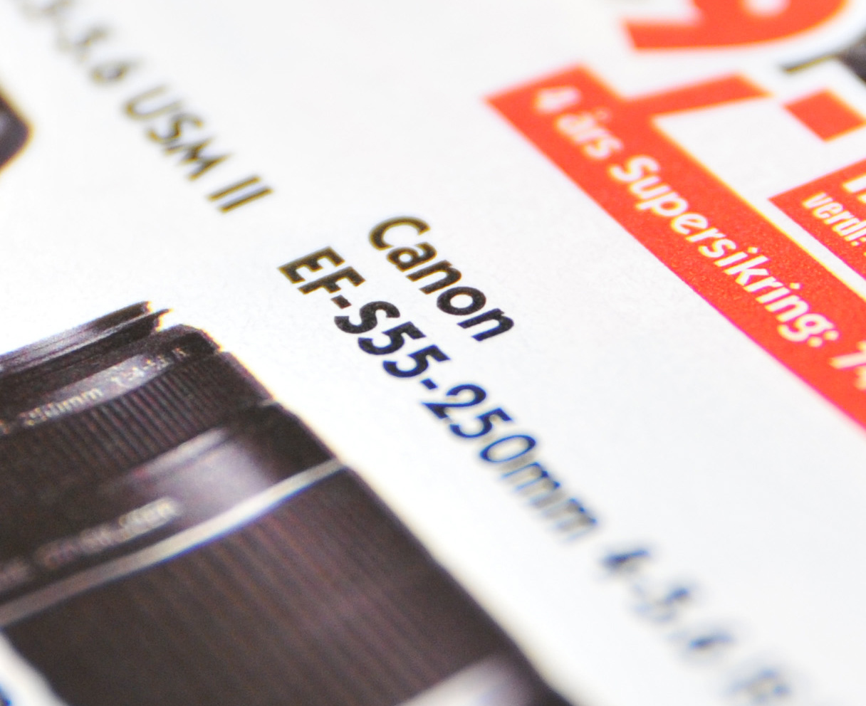

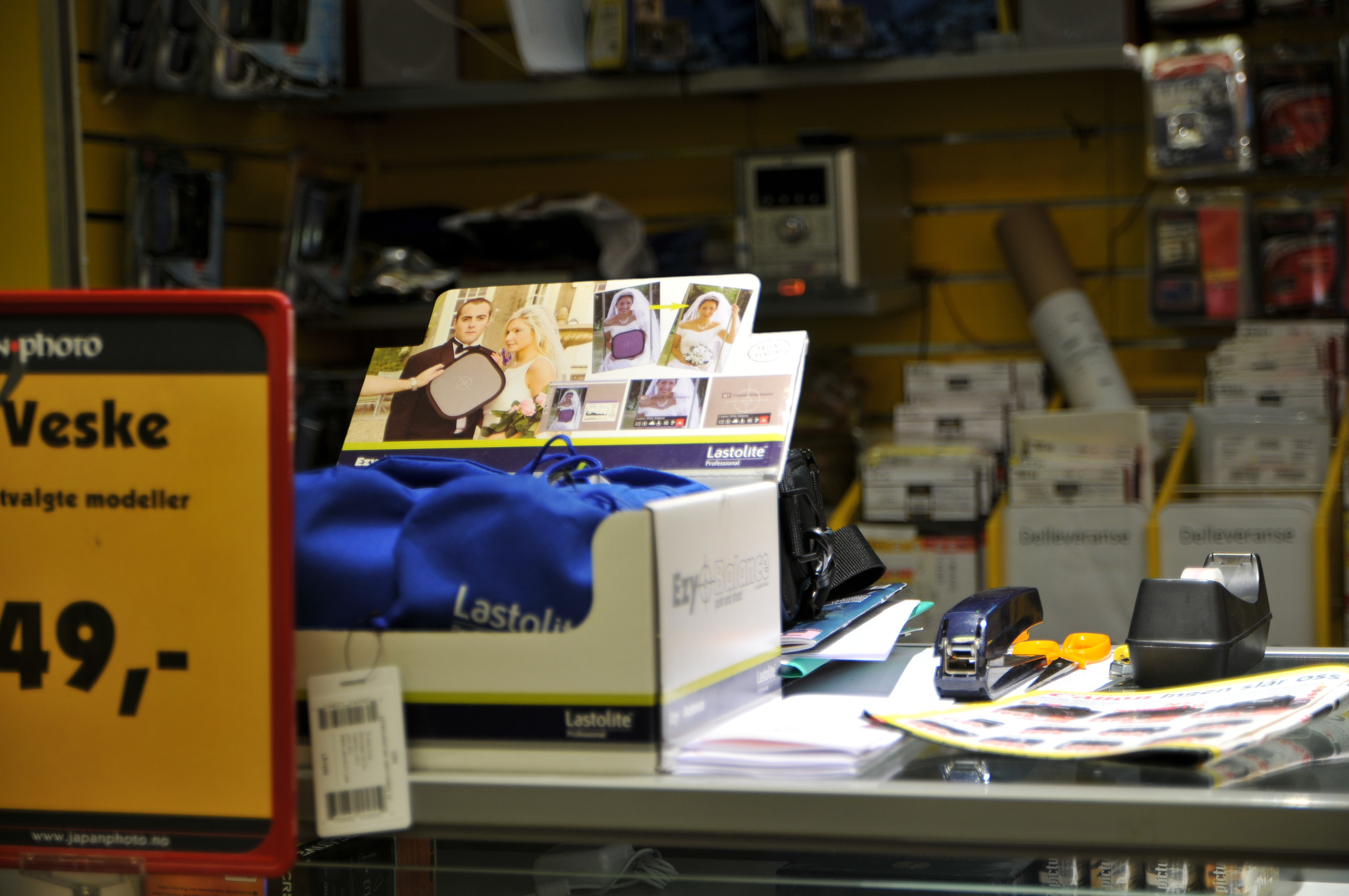

-Teddy- Skrevet 27. november 2009 Forfatter Skrevet 27. november 2009 Testet et annet i butikken i dag, men syns det later til at CA er et stort problem på dette... Forventer ikke at det skal være sylskarpt ved 2.8, men dette er i overkant uskarpt!? Har aldri brydd meg nevneverdig om slike sammenligninger før, men syns det er dumt å gi drøyt 4000 for et objektiv som er uskarpt helt opp til f/8.

Adelsmannen Skrevet 28. november 2009 Skrevet 28. november 2009 Testet et annet i butikken i dag, men syns det later til at CA er et stort problem på dette... Forventer ikke at det skal være sylskarpt ved 2.8, men dette er i overkant uskarpt!? Har aldri brydd meg nevneverdig om slike sammenligninger før, men syns det er dumt å gi drøyt 4000 for et objektiv som er uskarpt helt opp til f/8. Det første bildet er skarpt. Men ved kort avstand til motivet og full blenderåpning blir dybdeskarpheten liten. Det andre bildet er tatt med 1/30 sek lukkertid, så det er ikke rart det er uskarpt. Tror ikke du kan skylde på objektivet ut i fra disse bildene.
-Teddy- Skrevet 29. november 2009 Forfatter Skrevet 29. november 2009 Det første klager jeg ikke på skarpheten i, men syns mengden CA var vel i overkant. Vet at det er vanlig i områder ute av fokus, men selv mitt Nikon Series E fra 1979 er bedre på full åpning! Dette var også en gjenganger på resten av bildene jeg tok, dette var faktisk det første objektivet jeg hadde bedre på. Det siste bildet er tatt med stativ, lukkerforsinkelse etter at speilet vippes opp og 2 sekunds timer. Det finnes ikke kamerarystelser, jeg fokuserte med AF-C midt på reklameflippen men fokus havnet noe lengre bak.
