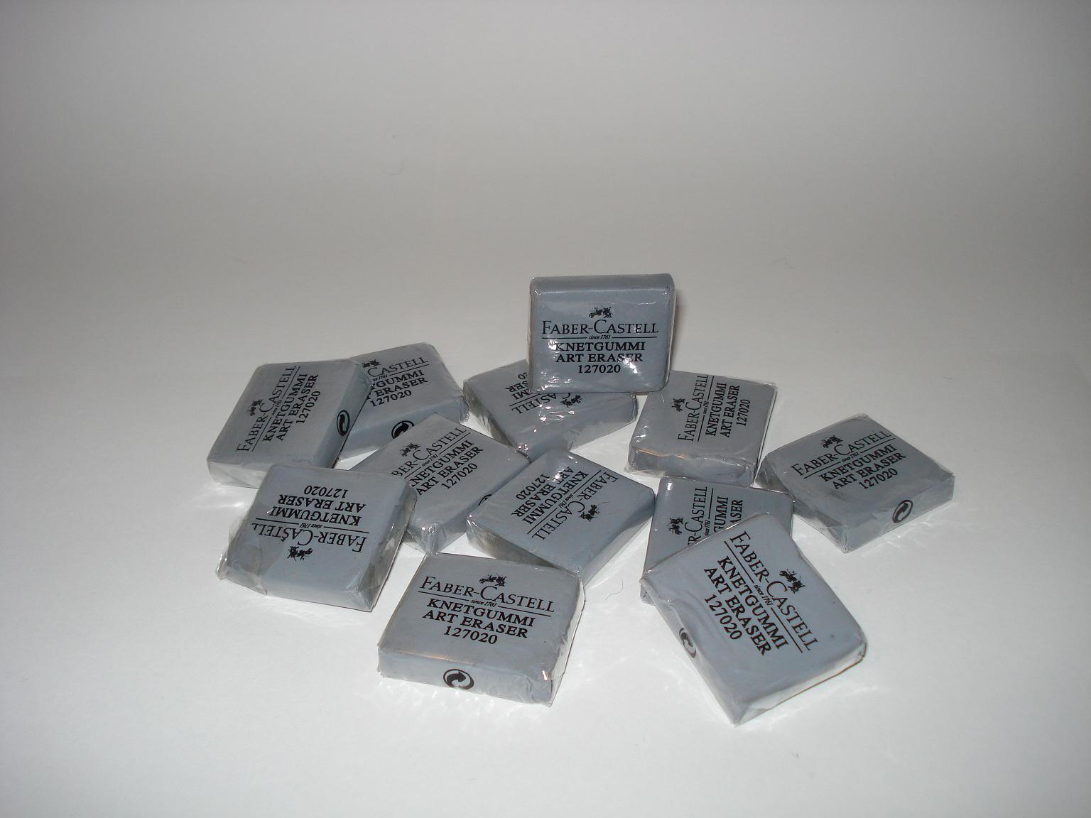

I denne lille guiden vil jeg så bra og enkelt som mulig forklare hvordan du skal isolere med Kneaded eraser på et hovedkort. Kneaded eraser blir også kalt kunstner viskelær av oss i Norge. Dette kan være vanskelig å få tak i i Norge, men anbefaler at du hører med en Hobby eller kunstner butikk. Jeg vet også at du kan få kjøpt dette på El Corte Ingles i Spania f.eks.
Det du trenger for å isolere et hovedkort optimalt er dette:
Kneaded rubber eraser (kunstner viskelær)

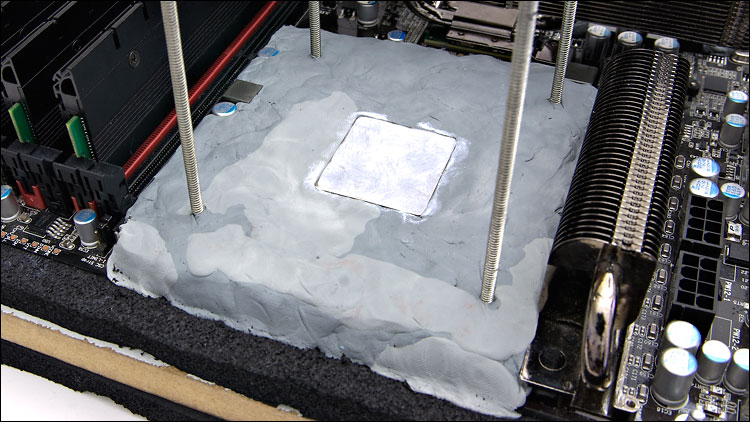

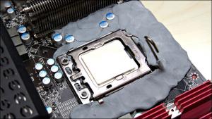

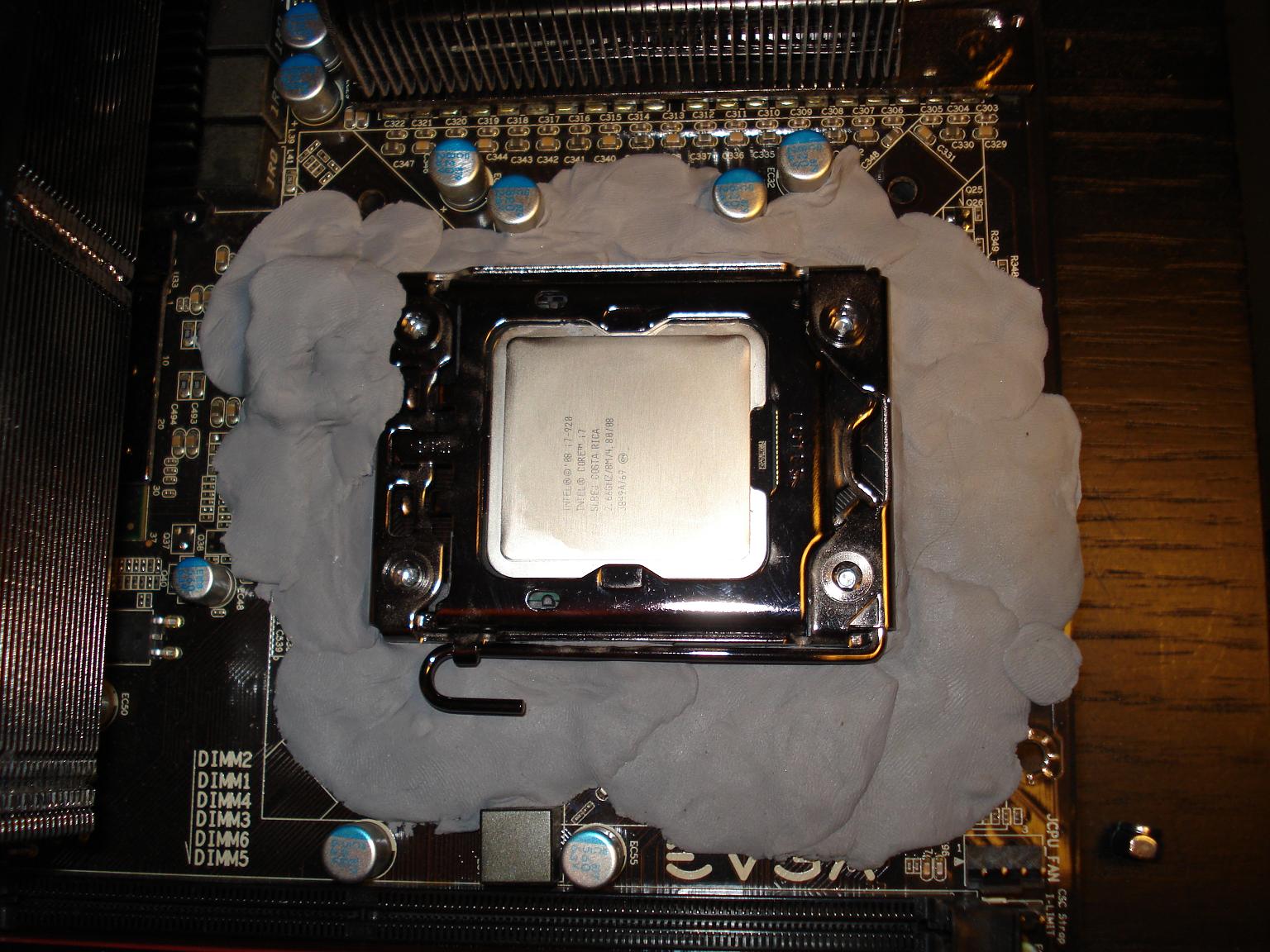

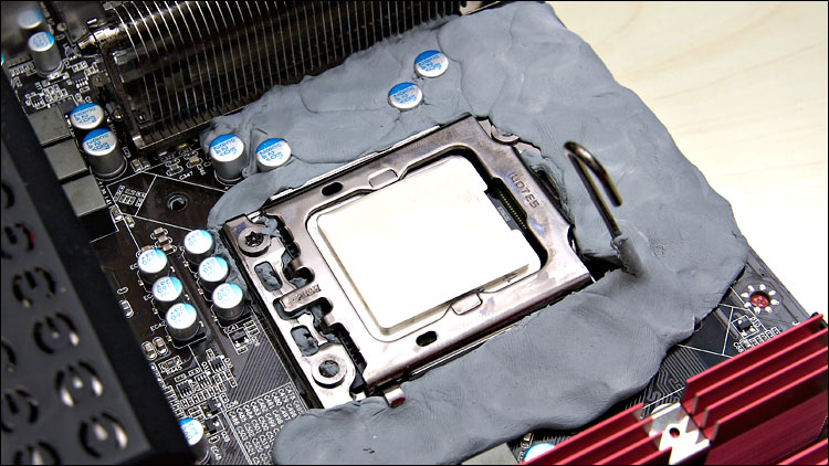

Det første som må gjøres hvis du ikke allerede har gjort det er å skru av den formen av kjøler som sitter på hk nå. Når den er tatt av er det bare å starte å legge små biter av viskelær på. Får å gjøre det enda letter å ta den fint på kan den varmes litt med hårtørkeren eller foran ovenen. Det trengs ikke mye varme, bare litt for å gjøre den lettere å forme. Legg et lag med viskelær rundt et område på ca. Denne størrelsen. Ikke glem å lag hull til festene til den nye kjøleren.post-192623-1258671322_thumb.jpg
Ta gjerne å teip over RAM slottene slik at hvis du skulle være så uheldig å miste en liten bit på den vil det ikke sette seg fast oppi. Dette skal litt til, men kan vær smart å gjøre det for det.

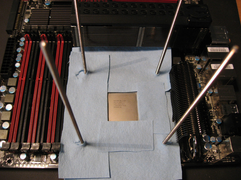

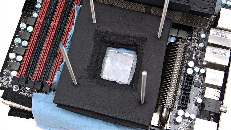

Når det området du har valgt å isolere er ferdig og har et gjevnt lag, ca med tykkelsen til cpu’en. Altså at cpu’en ligger på samme høyde som viskelæret. Når du har gjort alt dette, tar du å klipper ut arbeids tørkepapiret slik at det passer til omgivelsene

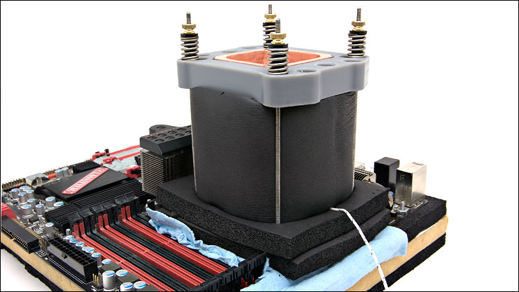

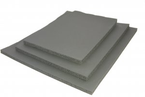

Når dette ligger fint klipper/skjærer du ut en bit av neoprenen som passer akuratt til hovedkortet. Viktig å gjøre plass til eventuelle NB og SB kjølere som stikker opp. Ikke glem hull til feste her heller.

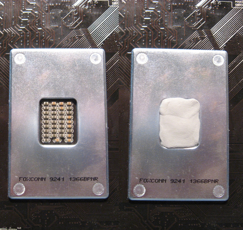

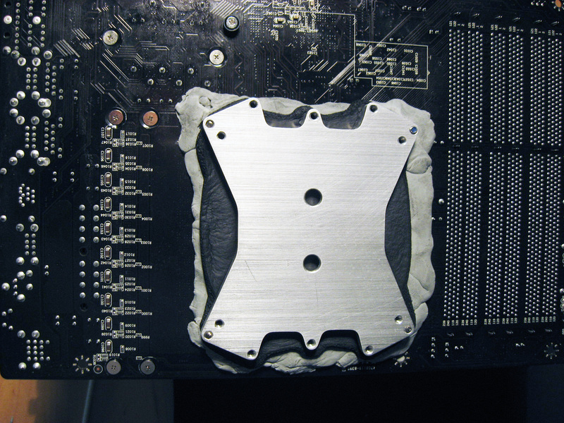

Når alt dette er gjort er det opp til deg selv om du vil isolere baksiden av hovedkortet. Jeg anbefaler dette på det sterkeste. Dette er ekstremt nødvendig ved bruk av LN2 vil jeg påstå. På bilder er det et x58 hovedkort som blir brukt, ikke alle hovedkort ser like ut på baksiden. Hvordan du isolerer her er da litt opp til deg selv.

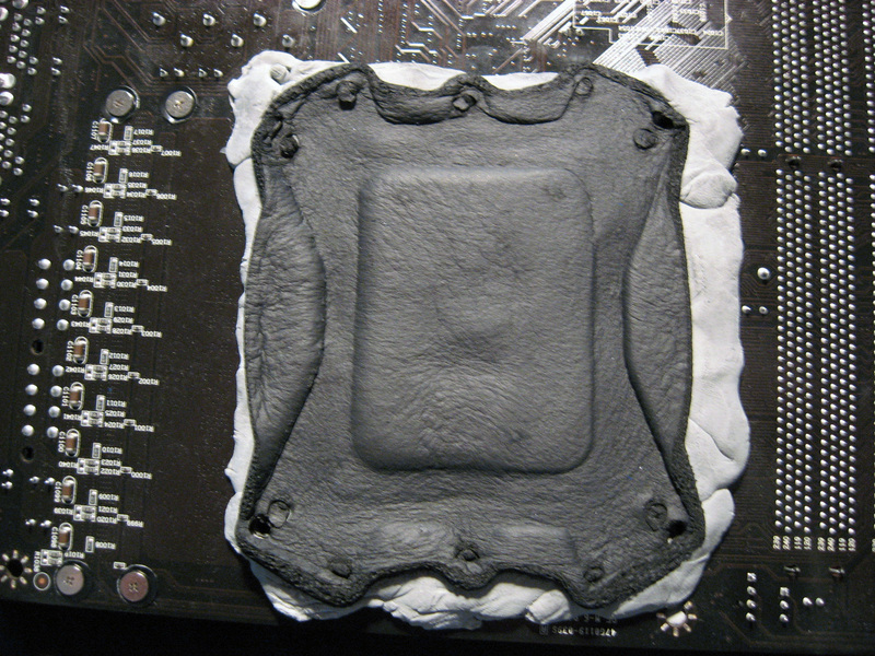

Start med å fylle i denne firkantet på baksiden. Denne er rett under cpu'en og blir derfor veldig kald og vil få mye frost på seg hvis den ikke blir isolert skikkelig.
Ved bruk av LN2 vil jeg anbefale å isolere enda mer rundt dette området. Legg så en ny bit med neopren oppå her slik at kjøler festet ikke skal komme i kontakt med hovedkortet.

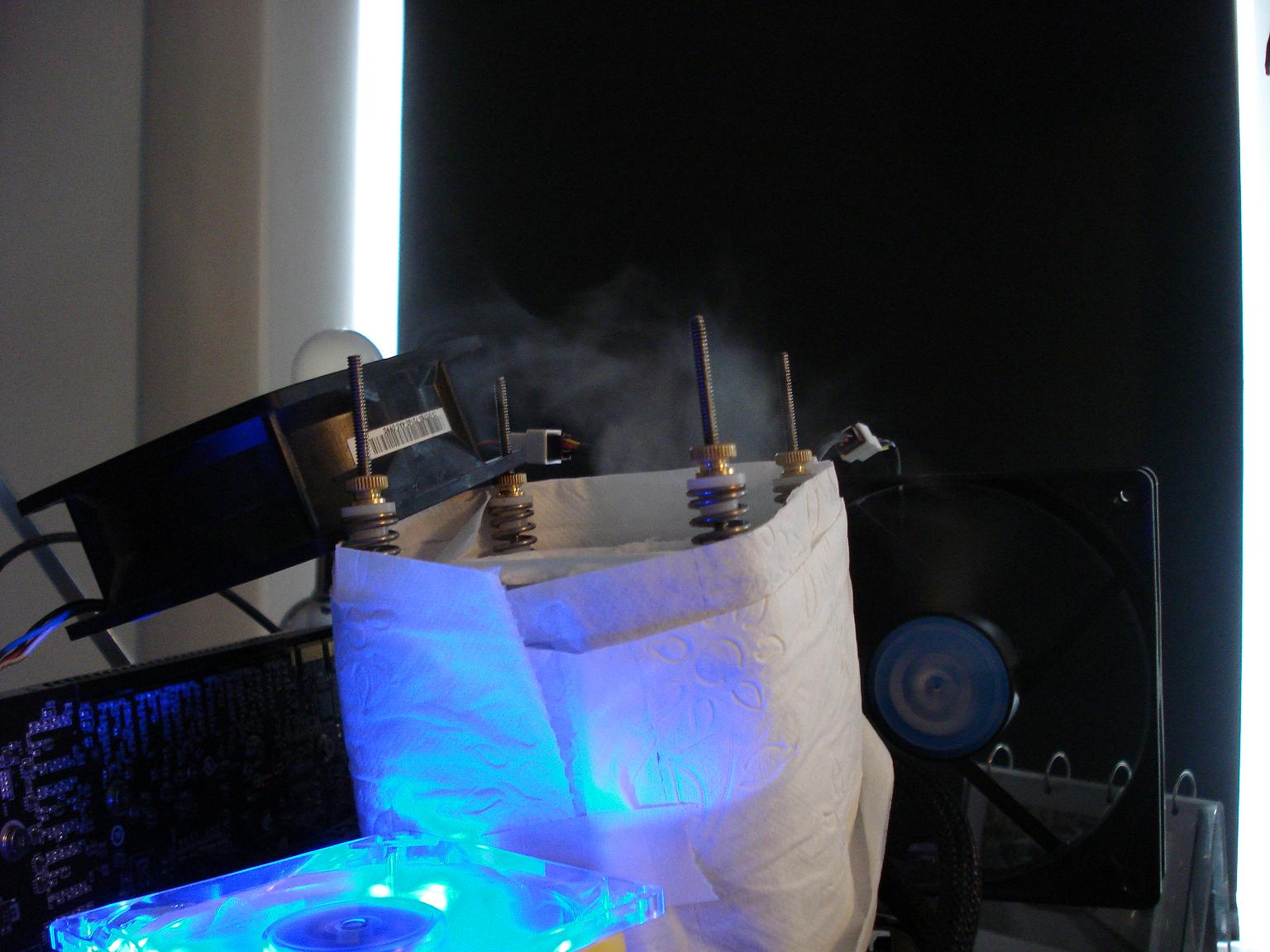

Da er det bare til å montere det som skal kjøle ned prosessoren. Går ikke inn på isolering av den pga. Det finnes så mange forskjellige og de fleste finnes det bra guider til andre steder.
