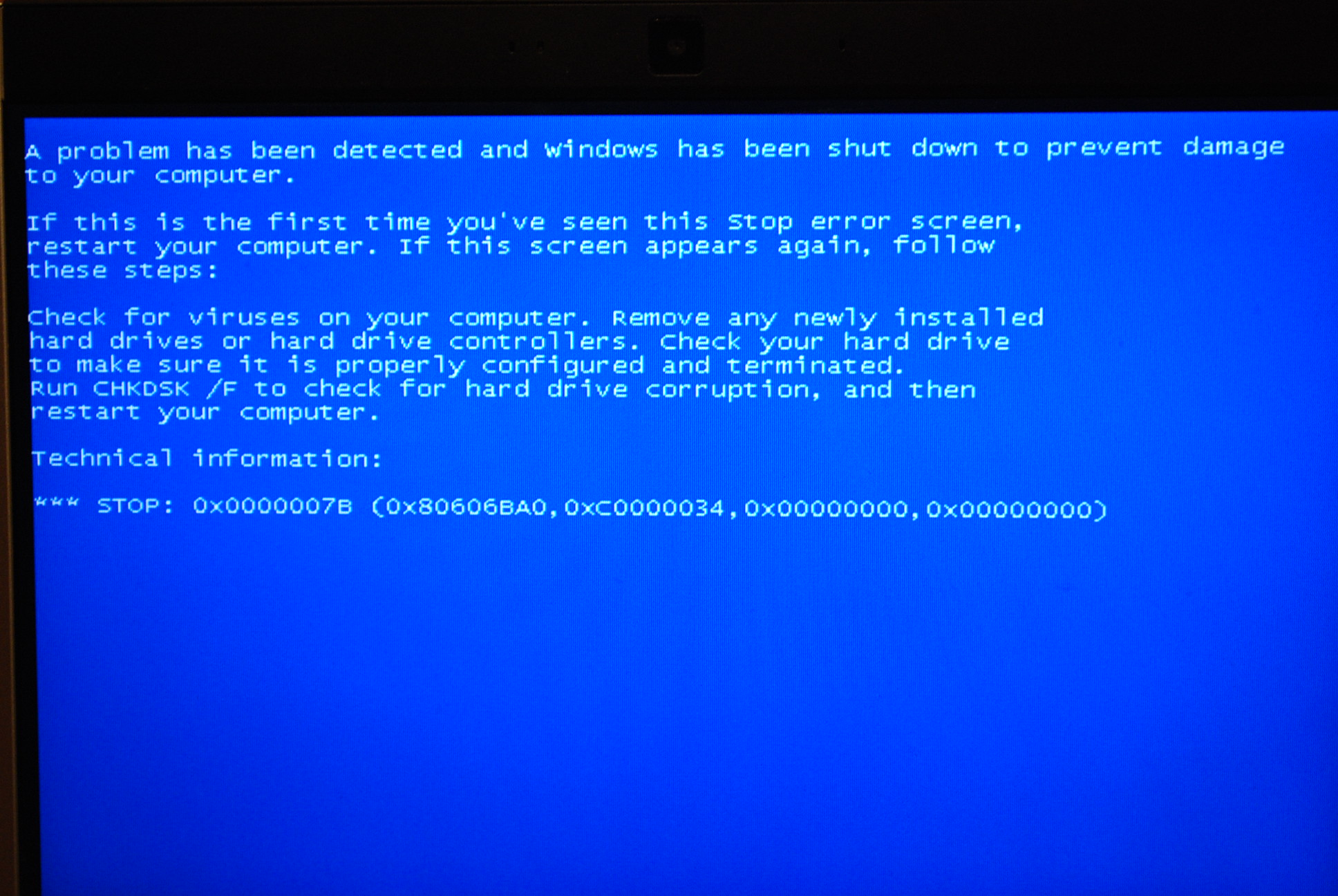

trulsd Skrevet 15. november 2009 Skrevet 15. november 2009 (endret) Jeg sitter her med en Dell laptop som bare krangler. Maskinen kjører, eller skal i det minste kjøre MS Vista Home. Maskinen starter opp som normalt, men når den skal inn i windows starter problemene. Får blåskjerm, som bare vises i ett øyeblikk før maskinen starter på nytt, og det samme skjer igjen. Har prøvd å starte i sikkerhetsmodus, men akkurat det samme skjer det. Har formatert, og innstallert Vista helt fra skratch, men med samme problem. Dell diagnostics finner ingen feil. Har tatt ut Hdd, og testet den i en annen maskin, den ser ut til å være ok. Windows sin check disk fant i alle fall ingen problemer. Noen tips på hvor man skal begynne? Endret 15. november 2009 av trulsd
Kongeskipet Skrevet 15. november 2009 Skrevet 15. november 2009 Du kan begynne med å finne ut hva som står på blåskjermen. Start pc-en og trykk f8 som en gal rett før windows-logoen kommer, der velger du å deaktivere automatisk omstart. Kan du poste feilkoden eller et bilde av blåskjermen?
trulsd Skrevet 16. november 2009 Forfatter Skrevet 16. november 2009 En ny type screenshot Det ser jo uten tvil ut som om det er hdd-relatert.. Testet den med i stasjonær pc med win7, fant ingen feil der. Blåskjerm
trulsd Skrevet 16. november 2009 Forfatter Skrevet 16. november 2009 Fant dette på et annet forum, og løsningen ser ut til å virke. Men fremdeles er det jo noe som er galt. Noen som vet hva problemet kommer av? I had this error on an Dell XPS M1330... just came back from Dell Repair with a new mobo and HDD with a fresh install of Vista and kept getting this error. I think it's a problem with vista's ACHI driver... I set the HDD to ata operation in the bios and all is well now (so far...)...
XiFF Skrevet 17. november 2009 Skrevet 17. november 2009 Jeg bare leste fort gjennom på Quoten din og det ser ut som det er et problem med ACHI driver, du kan eventuelt skru den av eller la vær å installere det / av installere det. Eller så kan du alltid prøve å få tak i Windows 7 prøve versjonen for å sjekke om du får de samme problemene, dette vil selvfølgelig koste deg tid til å installere/teste og ikke minst miste alle dataen som du har allerede på disken om du ikke har et annet harddisk til gode.
