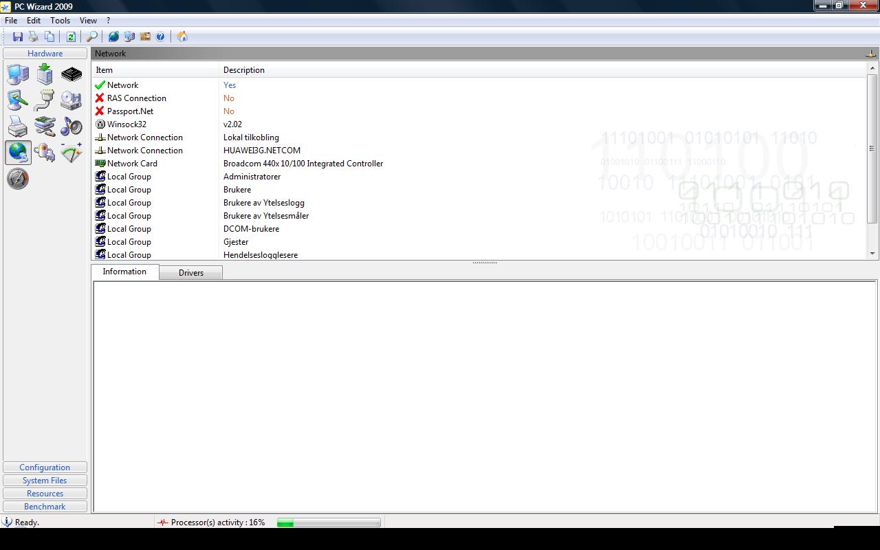

sånn ser det ut når jeg prøvde pcwizard:

Utfra bildet ser det ikke ut som om du har noe trådløst nettverkskort, bortsett fra muligens et 3G-kort (for bruk over mobilnettet) - HUAWEI3G.NETCOM.
