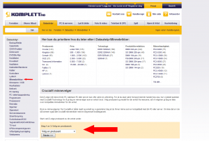

Jeg foreslår at du benytter minnevelgeren hos komplett(laget av Crusial).
Du velger din PC/Laptopp modell og får opp detaljer om brikkesett DIMM spors max minnemenge samt opp testede minnemoduler med lenk til "bestill" til akkurat den "PCn".

Vil sterkt anbefale å bytte ut (dvs 2 nye like moduler av de som kommer som anbefalt)
Dette da mange laptopper generelt sett er hakket over det man kaller "kresne" på minne og blanding.
