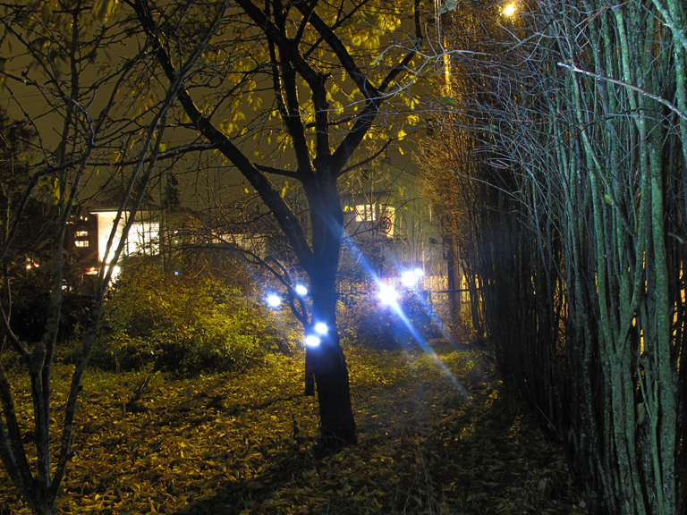

Da fikk jeg en helt ny ide. Jeg tok flere bilder hvor jeg hadde på 15 sekunder, minimalt med ISO og den minste lukker åpningen. De burde egentlig vert nesten svarte, men jeg gikk rundt foran kameraet under eksponeringen og blitsa over alt. på bakken, trærne, overalt. Det føltes som å "male med lys". Her er ett av de 3 bildene jeg brukte:
Du kan se at her blitsa jeg mest på trærne til høyre og litt på bakken. Jeg satt sammen disse tre slik at jeg fikk med alt lyset fra de forskjellige bildene. Jeg la de inn i hvert sitt lag i Photshop og visket ut der hvor man så flekken fra selve blitsen.
Det var tre bilder med 15 sekunder eksponering på hver, det blir 45 sekunder, pluss kanskje 50 blink med blitsen.

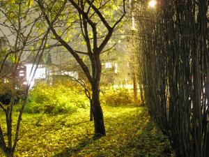

Med blått blitslys i forgrunnen (som representerer lyset fra bilene), og det oransje lyset i bakgrunnen fra gatelyktene. Jeg er veldig fornøyd og lærte utrolig masse. Uansett hvor bra bildet ble til slutt, så synes jeg at jeg fikk fram stemningen som var der så bra som mulig. Det var ikke så mye å hente, ikke et veldig interessant motiv, enkel komposisjon, men jeg synes jeg fikk hentet så mye som er faktisk mulig ut av det stedet. Hva synes dere?
Ferdig bilde:

Syntes det ble fint, bra lyssetting! :)
MEGET sjov idé! Det vil jeg helt sikkert selv prøve engang!
Resultatet blev spændende - men mon ikke du kan gentage det med et endnu mere interessant motiv. Teknikken er virkelig smart.
takk. er det noen som har noen tips til natt fotografi eller noen ideer til hva man kan bruke denne teknikken til?
er den brukt før forresten? eller er jeg det første? :p
Det er vel ikke uvanlig å lyssette motiver, etter man har trukket på utløseren, i bilder med lang lukker.
Prosjektet funket vel bra som læring og utforsking, men synes ikke det var et godt motiv i utgangspunktet.
Teknikken kan brukes til mye. For eksempel å lyssette forgrunnen i landskap, et alternativ til HDR.
Jeg har ikke prøvd denne teknikken med hjelp av blits, men jeg har hatt det lenge i tankene å gjøre det. Da mer i form av å lyssette og fremheve elementer i bildet, ikke bare blitse helt vilkårlig rundt omkring. Det jeg derimot har gjort er å lyssette eller male med en lommelykt, en 2*AA maglite. Tok da 2 eksponeringer for å ha mulighet til å fjerne eventuelt direkte lys fra lykt. Første eksponeringen var på 45 min, mens den andre var på litt over 1 time. Det var gøy, men jeg har dessverre ikke repetert det med så lange lukkertider. Teknikken krever at man finner et sted som er mørkt nok og har god tid. Tid til å være ute i god tid før det blir mørkt for å stille opp kamera og deretter gjøre selve malingen.
Det er en teknikk som man kan ha det gøy med og det virker som du er godt igang med å leke deg. Det er ganske greit det du har fått til her, men etterhvert så vil du mestre teknikken bedre og bruke blitsen mer kreativt. Gleder meg til å se flere slike bidrag fra deg i framtida.
Det siste bildet ble veldig flott, har selv testet litt med dette inkludert mennesker i bevegelse, det krever litt prøve og feile før det fungerer, men er alltid moro å forsøke nye teknikker.
