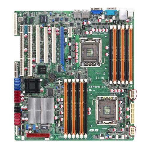

Trenger strømforsyning til hovedkort med 2 CPUer
Har et ASUS Z8PE-D12 hovedkort.
Dette kortet har jeg 2 stk Xeon quad core CPUer på.
Men jeg finner ingen strømforsyning jeg kan bruke til dette hovedkortet.
Alle strømforsyninger jeg finner har bare 1 stk 8 pin kontakt til CPU.
Noen som vet om en strømforsyning jeg kan bruke eller hvordan jeg kan få til dette med bruk av to stk strømforsyninger.
Har prøvd med strømforsyninger men da starter ikke PCn opp. Den ene CPUn starter ikke.
Chieftec har tydeligvis noen med 2 x EPS kontakter.

Begge du linker til står at bare har "1 x strøm 8-pin +12V".
Jeg trenger 2 x strøm 8-pin +12V.
Med mindre jeg kan bruke en av de to 8-pin PCI Express-strømforsyningene da.
Noen som vet?
Finnes vel adaptere, som f.eks. dette:
Eller denne, 6-pin PCIe til 8-pin 12V.
Du må ikke plugge en 8-pin PCIe i hovedkortet, tror ikke de passer, men om de gjør det, pin layouten er annerledes, så da kortslutter du antakelig hovedkortet.

Hvis du hadde klikket deg inn på linken til Chieftec og sett på "Technische Daten" så hadde du sett at det *er* 2 stk 8 pins EPS 12V.
Men det gjorde du tydeligvis ikke :)
Jo jeg gjorde det.
Og for begge står det "1 x strøm 8-pin +12V" på komplett sine sider under utvidet info på "Detaljer om strømutgangskoblinger".
Men det er kanskje feil på detaljene på komplett sine sider?
