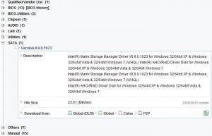

Har brukt kvelden igår til å finne frem alt av drivere og slikt som jeg trenger når jeg skal innstallere Windows 7. Har hatt XP frem til nå, og alltid kjørt 2 disker i Raid(0) for operativsystemet, og ønsker å fortsette med deg. Har vært innom Asus sine sider ettersom jeg har et Asus hovedkort, og prøver å finne Raiddrivere der. Under XP installasjonen måtte vel dette bli lagt inn via diskett, men regner vel med at USB-stick gjør susen under Windows 7 ettersom vi har kommet et par steg videre i elektronikkens verden.
Har jeg funnet riktig driver(se vedlegg) ?
