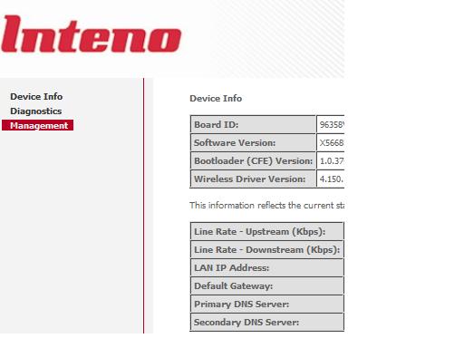

Har lite peiling på nettverk, men går utifra at det er webinterfacet jeg har vært på. Adressen er "192.168.80.1" Har funnet frem til at login er user på brukernavn og passord, men jeg blir ikke gitt tilgang til å gjøre noen endringer.
Min innlogging:

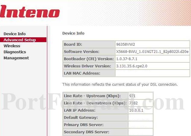

Her er ss fra portforward:
Det er her jeg sitter fast..
Problemet er nok det som Dyneslott sier.
BKK har sperret muligheten for deg som kunde å gjøre endringer på routeren din. Løsningen er da å skaffe egen router, og eget modem.
