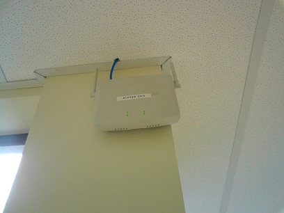

War Skrevet 28. oktober 2009 Skrevet 28. oktober 2009 (endret) Aksesspunkt er en trådløs sender, du legger kabel frem til der den skal stå og plasserer boksen. Da vil all trådløs kobble seg til den som er nermere. Blir på en måte som å flytte den trådløse routeren dit. Kan også brukes til å få trådløs i et hus om routeren ikke er det. Jeg vil ha god trådløs i hele huset, routeren er i et rom av mur, da legger jeg cat5 til de stedene jeg vil ha trådløs og setter aksesspunktet der. Du ser det ofte på skoler osv hengende slik: Endret 28. oktober 2009 av War

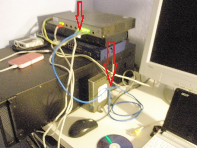

War Skrevet 28. oktober 2009 Skrevet 28. oktober 2009 (endret) Cat5 er den vanlige ledningen du har fra før. se på denne siden (ikke relevant info, kun hvordan brukergrensesnittet vil se ut) Dvs via nettleser. Sett den i router, skriv ipadressen i en nettleser på en pc som er kobblet til routeren med kabel og da får du opp brukergrensesnittet. Dvs legg inn cd som følger med, velg navn, kryptering og passord. Thats it. Linken er kun for å vise brukergrensesnittet, ikke noen guide. Min var oppe å gikk på 1min. Kjøpte fra komplett 590kr Finnes til 2-300 også. Har routeren din flere utganger? Innebygget switch port 1-2-3-4 osv? Unnskyld rotet, ommøblerer serverene, men her ser du blå kabel. Inn i routeren i ledig port, inn i aksess-boksen som kan plasseres hvor man vil. Endret 28. oktober 2009 av War
