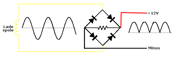

Trafoen tar ned volten og (amperen fra 16 til lavere) fra 230 til for eks 9-12-24 osv
likeretteren gjør om vekselspenningen i veggen til pluss og minus-strøm (likespenning)
I veggen er det ikke noen +-
Alt dette er innebygget i en slik
