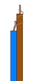

Kortslutt en eller annen spenningskilde ved hjelp av stålull og et par ledninger.
Sør for at forbindelsen mellom de to ledningene består av en tvinnet tråd av stålull med mye mindre tverrsnitt en selve ledningene du bruker..
Ved tilkobling av spenningkilden vil stålullen brenne fordi den ikke tåler strømmen.

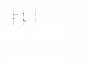

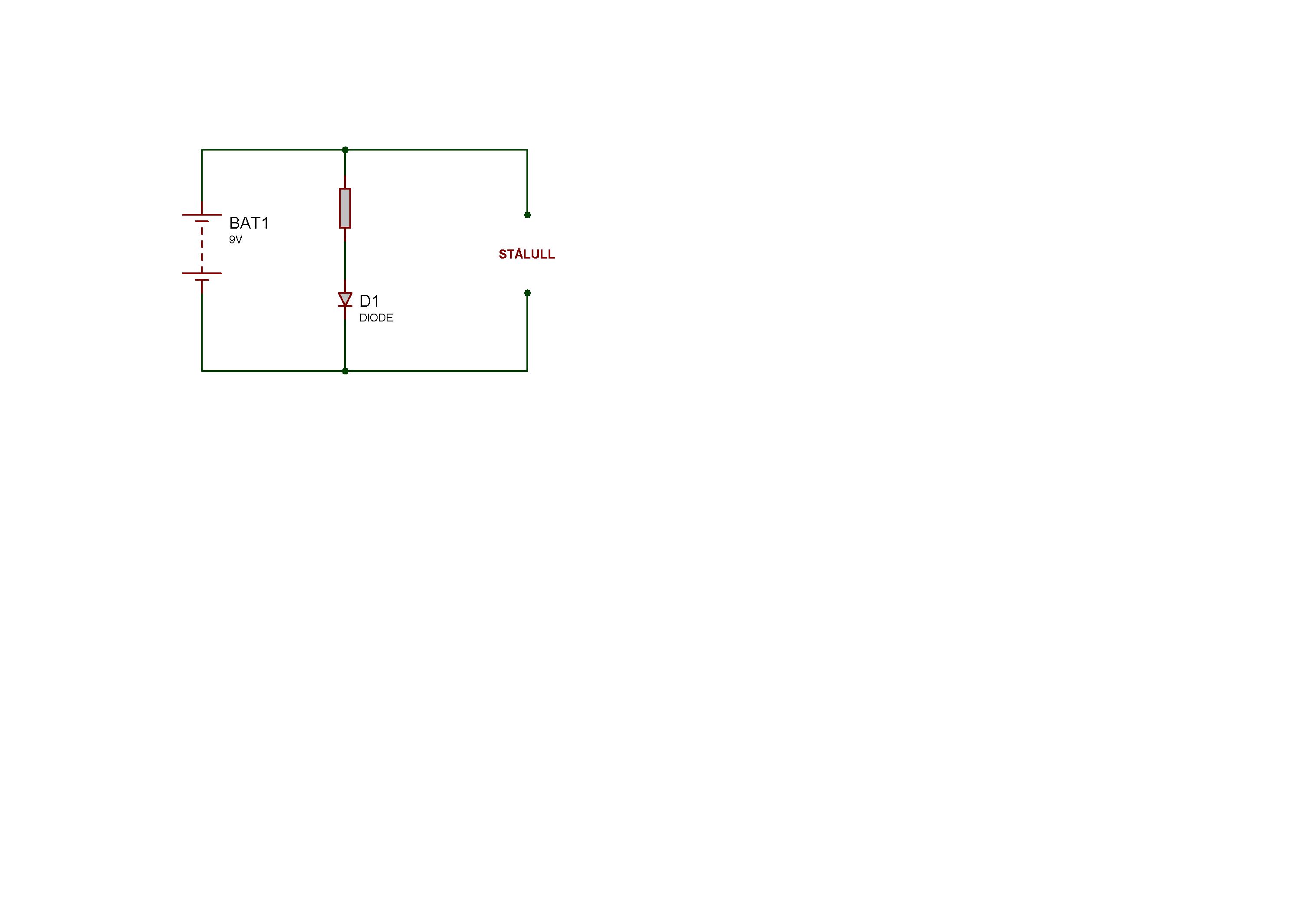

Ye mulig du har rett. Man kan jo lage en eller annen improvisert utskiftbar tenner eller noe. Jeg hadde sikkert klart det uten problemer, så da klarer vel de fleste det. Eventuelt kan man også lage en liten krets som viser om stålullen har brent, slik at du kan vite om gassen ble antent av den eller ikke:
Dersom stålullen har brent men ikke antent gassen så vil dioden lyse. Dersom den ikke har brent, men fortsatt leder så vil vil dioden ikke lyse, evt lyse svakt.
EDIT: dioden vil lyse etter detonasjon også, før noen "retter" på det.
