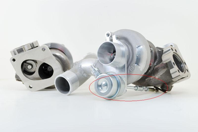

Svirre91 Skrevet 24. oktober 2009 Skrevet 24. oktober 2009 Jeg lurer på hvordan man kan justere turbotrykket til en 98'mod H1? Regner med at alle turboer er universale når det gjelder funksjonalitet og åssen man justerer dette, men greit å spesifisere. Det er 80hk versjonen jeg har, men ønsker å få litt mer "futt" i motoren. Det drar no sinnsykt i 1. giret og på tomgang (diesel generelt), men men blir ganske slapp når jeg kommer over i 4. giret. Det er en varebil, og selvfølgelig ikke bygget for fart, men er ute etter å slippe å gire bare for at jeg møter en liten motbakke. Noen som har tips og råd til meg, så takker jeg for det
cossiemk1 Skrevet 24. oktober 2009 Skrevet 24. oktober 2009 Hekt av staget til actuatoren, og skru den noen omdreininger slik at det blir kortere... Men ikke ta mer enn et par omdreininger da
Svirre91 Skrevet 24. oktober 2009 Forfatter Skrevet 24. oktober 2009 Hekt av staget til actuatoren, og skru den noen omdreininger slik at det blir kortere... Men ikke ta mer enn et par omdreininger da Skal ikke sprenge hele skiten heller...xD Men må bare spørre (er totalt uvitende ang turbojusteringer), hvor sitter akuatoren? Mulig å vise meg ved en illustrasjon?
cossiemk1 Skrevet 24. oktober 2009 Skrevet 24. oktober 2009 Har ringet inn en på bildet, det burde være ganske likt på din... som du ser der, så kan lengden på staget justeres
Svirre91 Skrevet 25. oktober 2009 Forfatter Skrevet 25. oktober 2009 Har ringet inn en på bildet, det burde være ganske likt på din... som du ser der, så kan lengden på staget justeres Aha...^^ Da er jeg med Takker for svar...;P

cossiemk1 Skrevet 26. oktober 2009 Skrevet 26. oktober 2009 Ikke juster turboen.. Motorstyreenheten må chippes om du skal øke turbotrykk/dieselmengde, ellers går den i nødmodus Det kommer helt ann på hvor mye han justerer, 0,1-0,2bar opp pleier ikke å by på noen problemer
eab Skrevet 26. oktober 2009 Skrevet 26. oktober 2009 På en del dieselmotorer så finnes det ikke noen wastegate. Trykket blir rett og slett regulert av dieselmengden (og eksosmengden)
Svirre91 Skrevet 26. oktober 2009 Forfatter Skrevet 26. oktober 2009 På en del dieselmotorer så finnes det ikke noen wastegate. Trykket blir rett og slett regulert av dieselmengden (og eksosmengden) Tror det er det på denne...ser i allefall sånn ut ved første øyekast...har ikke studert den så mye heller...er den justerbar, så vil jeg prøve meg fram med forsiktighet
