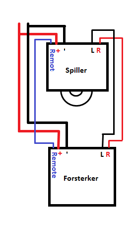

haugo Skrevet 18. oktober 2009 Skrevet 18. oktober 2009 Nå har jeg koblet alt men mangler å koble remote kabelen til spilleren men har null peiling på hvor den skal. har en JVC KD-PDR51 spiller, hvor det da sitter en ISO kobling. Remote kabelen er blå. Noen som kan hjelpe meg?

cossiemk1 Skrevet 18. oktober 2009 Skrevet 18. oktober 2009 Og der er det en blå ledning merket pwr antenna eller REMote

Timster Skrevet 18. oktober 2009 Skrevet 18. oktober 2009 (endret) Såppas har jeg skjønt:)men veit ikke hvor remote skal inn henn på spilleren, er ikke noe hull til den bak på spilleren. Bare sånn ISO kobling, med mange kabler i forskjellige farger Ofte en blå og hvitstripet eller bare lyseblå Endret 18. oktober 2009 av Timster
haugo Skrevet 18. oktober 2009 Forfatter Skrevet 18. oktober 2009 Det er en blå og en blå/hvit ledning på ISO koblingen. Men skal jeg sette på en slags "strømtjuv" på den ene ledningen sånn at jeg får koblet remote på den?

cossiemk1 Skrevet 19. oktober 2009 Skrevet 19. oktober 2009 Nei nei, det er fy fy og koble remote til noe annet en remote ut fra spilleren... Bare klipp ledningen, eller bruk strømtjuv

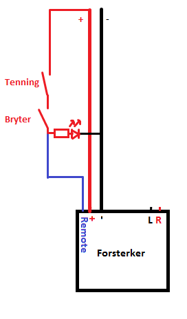

SemikolonP Skrevet 19. oktober 2009 Skrevet 19. oktober 2009 Finns det ikke en bryter elns som gir ut 12v når du har på tenninga? Koble den til en bryter som du har ved førersetet og koblet til en lysdiode som lyser når forsterkeren/bryteren er på. Noe slikt elns.
cossiemk1 Skrevet 19. oktober 2009 Skrevet 19. oktober 2009 Finns det ikke en bryter elns som gir ut 12v når du har på tenninga? Koble den til en bryter som du har ved førersetet og koblet til en lysdiode som lyser når forsterkeren/bryteren er på. Noe slikt elns. HVORFOR???? Han har jo remoteutgang på spilleren sin...
M-J Skrevet 19. oktober 2009 Skrevet 19. oktober 2009 Evt koble det til baklysa. ikke veldig stress det heller. gjør samme nytte er jo bare styrestrøm
cossiemk1 Skrevet 19. oktober 2009 Skrevet 19. oktober 2009 Sorry, men nå blir det litt for mange idiot svar her, så hvis en moderator har litt peiling her, så sletter han disse hjernedøde innleggene... Remote SKAL kobles til spillerens remote utgang, og IKKE til konstant pluss med bryter eller baklysa osv... enkelt og greit.
M-J Skrevet 19. oktober 2009 Skrevet 19. oktober 2009 Ser ikke helt problemet med å koble på baklysa, men det er nå så. Er det automatisk antenne kan du hvertfall koble på denne. da det sansynlighvis går på samme kabel
transmedia.no Skrevet 19. oktober 2009 Skrevet 19. oktober 2009 Har han lyspærekontroll i bilen, kan det gi feilmelding om man suger mer strøm ut av et baklys. Har han en VAG-bil med CanBus og pærekontroll vil det nesten garantert gi feilmelding og irrasjonelle elektriske spasmer verre enn 80-talls Alfa Romeo. Står motorantenna på en forskjerm, vil jeg påstå det er noe enklere arbeidsmessig sett å koble seg på Remote-utgangen på radioen isteden. Flere kreative forslag?
SemikolonP Skrevet 20. oktober 2009 Skrevet 20. oktober 2009 Finns det ikke en bryter elns som gir ut 12v når du har på tenninga? Koble den til en bryter som du har ved førersetet og koblet til en lysdiode som lyser når forsterkeren/bryteren er på. Noe slikt elns. HVORFOR???? Han har jo remoteutgang på spilleren sin... Er trådstarter som bestemmer hvordan han vil koble. Jeg bare ga et forslag. Han kan godt koble remote på bremselysa hvis han gjerne vil det.
