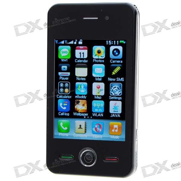

Noen som har peiling på hvilket internet/wap oppsett en kan bruke på denne thunder w002 mobilen?
Er det kanskje en Samsung eller Nokia modell som fungerer på den...etc?
Under oppsett for telefon på chess sin hjemmeside, så hakke jeg peiling på hvilken telefon jeg skal velge. Siden denne "thunder" modellen her ikke har en spesifikk telefon merke modell.
http://www.dealextre...ls.dx/sku.33882
Ville prøvd ett annet sted da dette er en HTC HD2 tråd....
