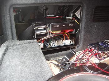

Fant ut at skaien var vanskelig å jobbe med ja, men be helt greit resultat, noe må finjusteres selvfølgelig.
Selve pcen blir liggende på støydempingsmateriale, og blir festet med noe dempende. Er ikke helt sikker på dette enda. Men blir dette et problem, så blir det vell ssd etterhvert ja : )

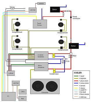

Hvorfor må du ha egen unit for å koble til PC siden du har PC som kan styre alt av lyd og bilde ?
Jeg har fått det forklar slik at jeg må gå via AUX til AUX (Spiller-PC) for å få lyd fra anlegget. Om noen har noen innspill på dette, så gjerne si ifra!

Kommer vel annpå utgangene du har på lydkortet, men som regel har du front, bak og sub utganger og da kobler du dette inn i forsterkeren.
Det du oppnår i dette tilfelle er at du har lydjustering på pc i tillegg til headunitene og da får du noen utfordringer når du skal justere lydbildet.

Så du anbefaler å plugge rett inn på forsterker?
ja :)

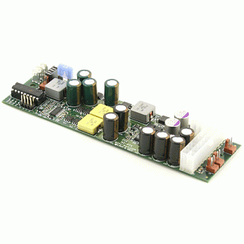

Ville nok også anbefalt en annen strømforsyning isteden for omformeren.
f.eks. en sånn
Har en slik strømforsyning på hånden for en god pris, men tenkte å teste ut omformeren til å starte med! Nydelig oppsett du hadde, så bra ut!
