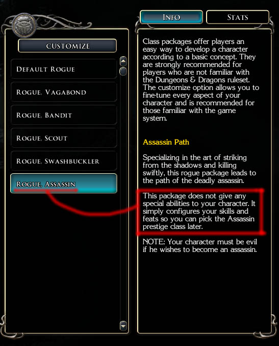

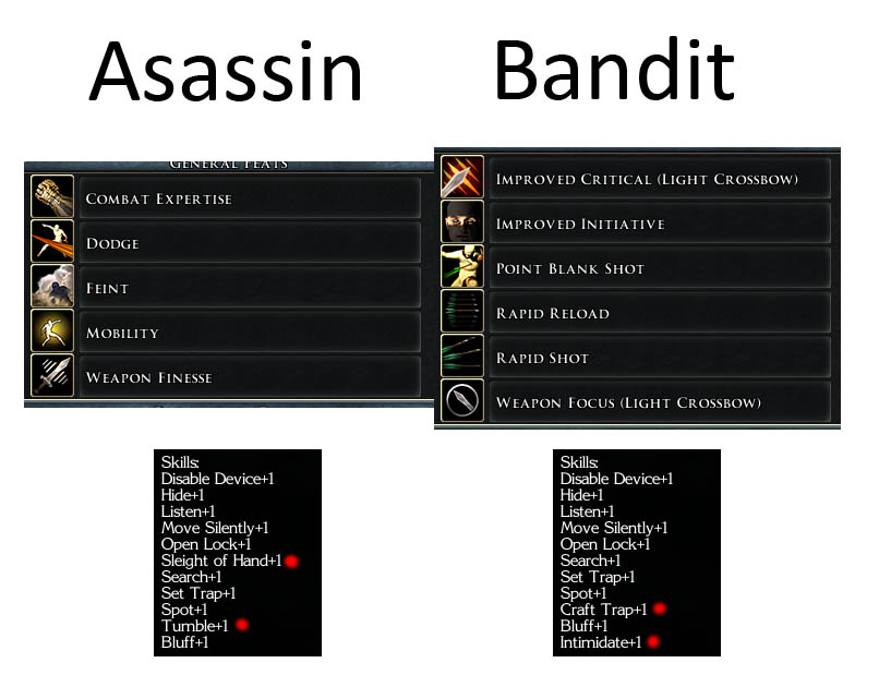

Distratto Skrevet 13. oktober 2009 Skrevet 13. oktober 2009 (endret) Slik jeg forstå, så er packages ferdigfylte alternativer hvor du slipper å bestemme feats og skills til characteren din selv. Hvis du velger Customize i stedet vil du måtte velge selv de diverse skills og feats du vil ha, som er vel å anbefale hvis man har skjønt nok om hvordan spillet fungerer (jeg hadde i allefall selv problemer med å få med meg alt når jeg started med NWN2) I eksemplet under kan du se at Rogue Assassin package til Rogue bare gjør at du vil automatisk velge det du trenger til å gå Assassin senere i spillet. Edit: Testet raskt med å levle opp to rogues av samme rase og stats med ulike packages, der den ene er Rogue Bandit og den andre Rogue Assassin. Da visste det seg at når du velger en package vil du allikevel kunne velge egne feats og skills når du når de levlene, men hvis du bruker recommended så vil den fløge packagen du har tidligere valgt. Under kan du set at stats er ganske like (ikke til stor forundring da det er få andre å ta) men at alle feats er ulike ettersom assassin er close combat og bandit er ranged. Endret 13. oktober 2009 av Distratto
