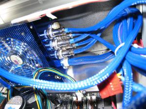

Ugh, etter bildet å dømme er det en Hiper strømforsyning, har ikke hatt annet enn problemer med det merket, så jeg tipper at strømforsyningen har tatt kvelden.
Hei det stemmer , det er Hiper 580w men hvordan sjekke ut om det er kun denne det er noe galt med.

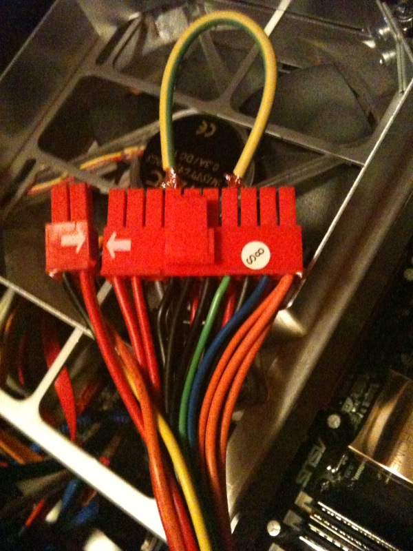

Koble den fra alt, kortslutt grønn og svart ledning på atxkontakten, (den store 24pins-kontakten).
Du trenger ikke multimeter for det, du ser med en gang om viften starter eller ikke.
Ja når jeg fått prøvd ut kortsluttningen, og det stemmer med deres antakelser den hente ikke noe som helst annet enn at denne høyfrikvente lyden kom når bryter ble slåt på.
Så jeg takker for god og rask hjelp, og får videre kontakte Netshop og se om de har grei service og stille opp med.
