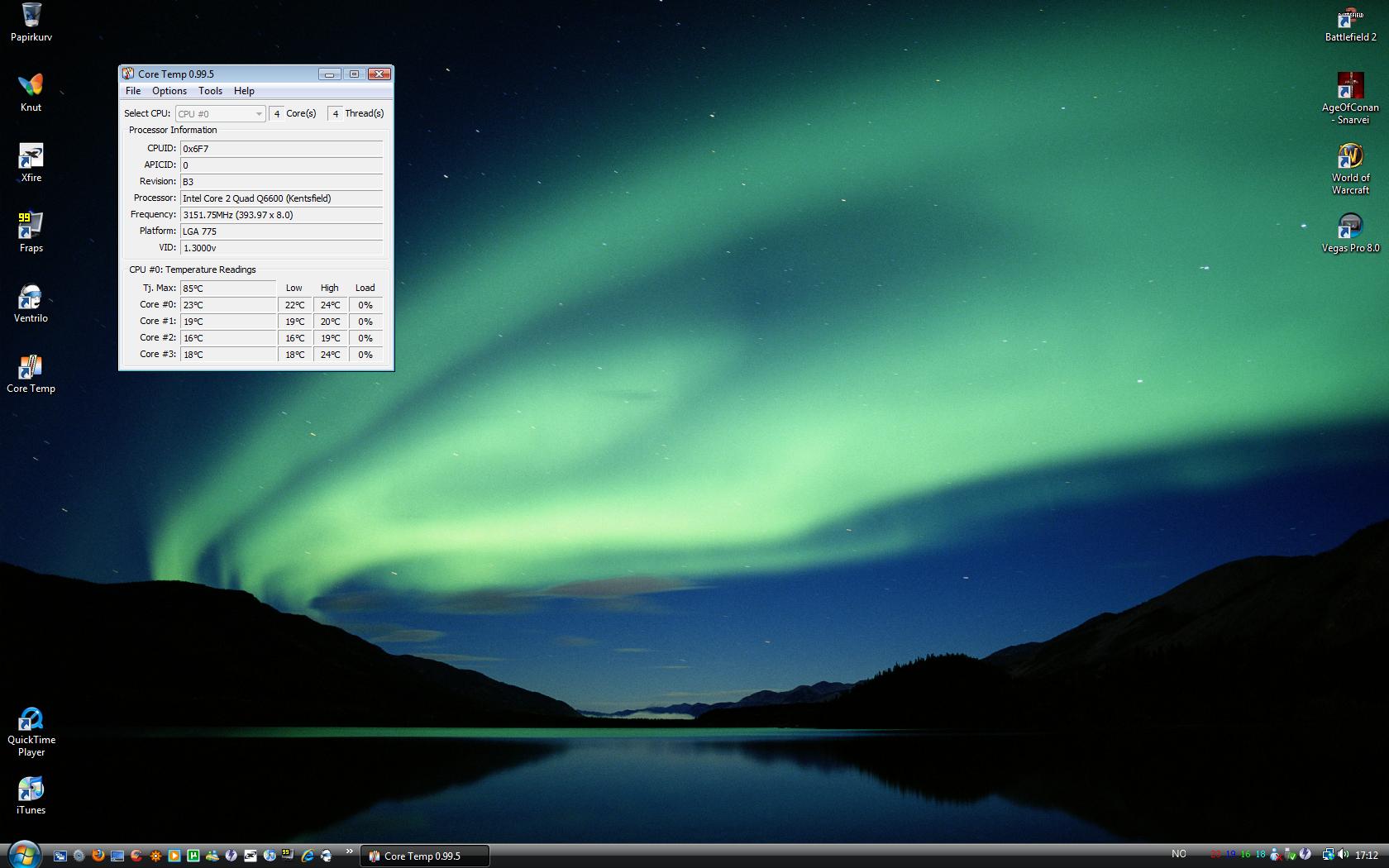

Burde jeg stole på denne tempraturen?
Har hatt maskinen på en slik overclock i over ett år stabilt.
En dag bestemte jeg meg for å renske maskinen helt for støv.
Brukte ca 1.5 time på dette. Grundig rensking med luft på boks..
Zalman 9700 Vifte med 7 Vifter i hele kabinettet med normal rom tempratur 20-23c..
Tempraturen lå før etter det jeg kan huske på 35-40c.
Og nå---> Bilde..
Kan jeg stole på denne målingen?
Antar at tempraturmåleren er fysisk på hovedkorte.
Endret av InstanZ

Takk for svar alle sammen.
Er på jobb nå, men kan sjekke når jeg er ferdig med realtemp, og deretter sette en film på rendering for å sjekke tempratur under 80-100% load. Kan poste bilde..

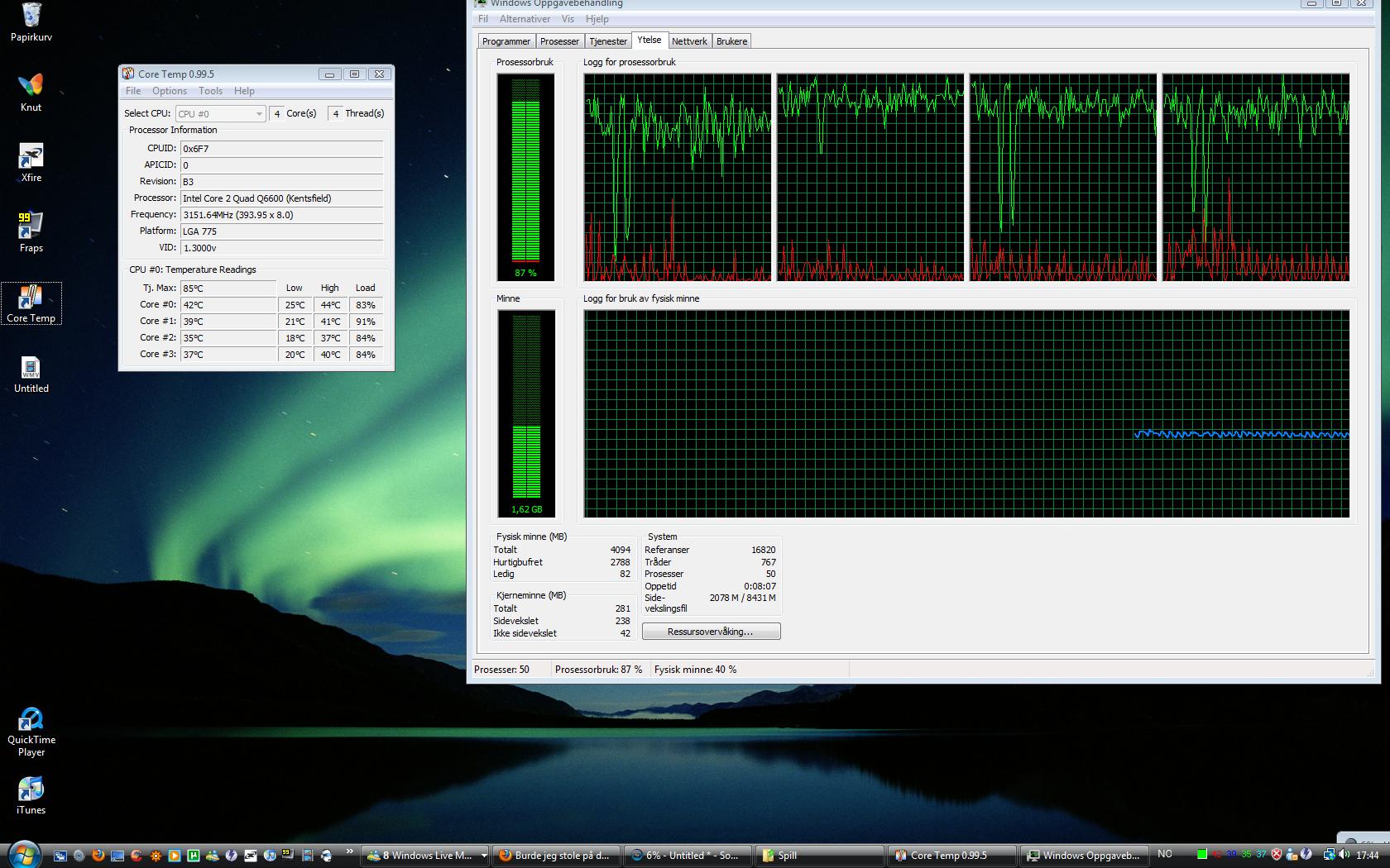

Her ser du tempraturen under load. Synes den er ganske lav. Men somsagt jeg fjernet støv fra maskinen og alle kjølerne som feks min Zalman CNPS 9700 kjøler som hadde støv i hele ribben.
Ett mirakel av en endring.

prøv realtemp som nevnt, synes den temperaturen var litt lav, men ikke umulig :p
Ta en titt igjen...
Low temperaturene er så og si på rom temperatur (20-22C) noe som er fysisk umulig...
Luftkjølere er normalt i klassen rom temp + 15 til 26C (dette er tower kjølere i toppklasse som greier både 90W og 150W).

Nååh, romtemperatuer er ikke veldig umulig.
E8400 overklokka til [email protected] idlet på 3C over ambient med Thermaright Ultra 120 Extreme påmontert 2 lavhastighetsvifter (Mist) i push/pull v/ca 1200rpm her hos meg. Har ingen målinger på høy hastighet, men det er fult mulig med god kjøler og god luftstrømning i kabinettet å få idle temperaturer under 5C over romtemperatur.

Kan du stole på målingene? Ja, til en relativt grad.
Dvs. coretemp er sjeldent HELT feil (så tilfelle ser du det som regel pga. helt idiotiske verdier som åpenbart er feil), så du har nok lave temperaturer, men disse er kun en pekepinn - ikke absolutte verdier på noen måte, så du kan regne med at du har noe innenfor +/- 5 celcius av det du kan lese av. Altså - meget akseptabelt i ditt tilfelle.
Om du er i tvil om sensorene måler riktig så bare belast CPUen og se at tallene går opp omtrent som forventet.
temperatur tall for "skryte-bruk" er helt meningsløse ettersom sensorene aldri er 100% kalibrerte, og dessuten så er tallene som oppgis ikke faktiske målte verier, men heller utregnet basert på en formel som estimerer temperaturen. Det er også verdt å nevne at den faktiske formelen som skal brukes heller ikke er oppgitt av Intel, så dette er noe folk har testet seg frem til og regner med å ha funnet noe som gir noenlunde korrekte tall. Dermed vil du kunne se relativt store forskjeller mellom forskjellige programmer. Sesnoren mpler ikek antall celcius, men heller hvor "langt på vei" den er mot maks temp spesifikasjonen som Intel har satt, og her er det som sagt flere ukjennte faktorer som folk har estimert seg frem til. Forskjelige versjoner av samme programmet kan også gi forskjellige målinger ettersom denne formelen også forfines ved nyere versjoner. Coretemp måler dog fra sensoren i selve CPUen, så det er blandt de beste programmene du kan bruke for dette, men selv coretemp er som sagt bare en pekepinn, og lite annet.
Temperaturmålingene er mest nøyaktige for sammenligning mot selg selv. Dvs. om temperaturen går opp 20 celcius fra idle til load så kan du være realtivt sikker på at det er ca 20 celcius, men å sammenligen fra maskin til maskin, eller fra et program til et annet er rimelig meningsløst. Hvis du har fått en stor endring fra før du renset viften til etterpå, så har det nok faktisk utgjort en stor forskjell ja - gitt at du har målt under like forhold (idle, eller maks load). Det beste er som regel å måle temperaturer for maks load, da det er de tallene som faktisk er interessante. Om du idler på 20c eller 30c er jo rimelig uinteressant, da det ikke vil påvirke noe som helst.
