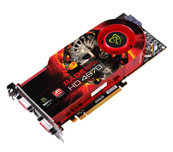

Cr4ZyF34R Skrevet 3. oktober 2009 Skrevet 3. oktober 2009 hei eg lure på om att eg skal kjøpe eitt XFX Radeon HD 4870 1gb ddr5 skjermkort og eg lure på om eg kan køyre det på ein 400Watts strømforsyning. PS: får eg med Crossfire kabel ting? linken til skjermkortet: http://www.amentio.no/PartDetail.aspx?q=p:2547085;c:36132

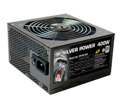

Cr4ZyF34R Skrevet 3. oktober 2009 Forfatter Skrevet 3. oktober 2009 eeehhh... eg har ein 400Watts PSU fra Silverpower med bilde av ein gorilla på og eg har ein AMD phenom 550 X2 prossesor og 250GB hard disk... men trur du eg vil kunne få køyre det då? Bilde til PSU: http://www.kustompcs.co.uk/acatalog/1687.jpg
Syar-2003 Skrevet 4. oktober 2009 Skrevet 4. oktober 2009 (endret) Tviler på at det blir 100% stabilt med grafikk kortet under full load , men det skader ikke å prøve. Datasheet http://www.maxpoint.de/de/gfx/products/pow...SP-SS400_en.pdf ATI Radeon™ HD 4870 System Requirements 500 Watt or greater power supply with two 75W 6-pin PCI Express® power connectors recommended (600 Watt and four 6-pin connectors for ATI CrossFireX™ technology in dual mode) Endret 4. oktober 2009 av syar2003
