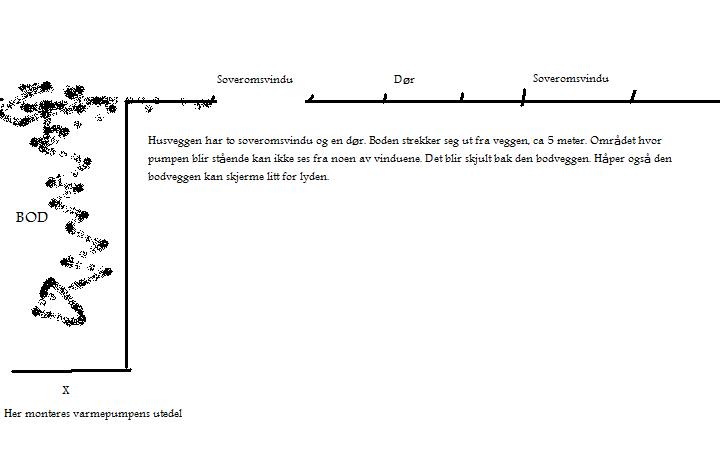

Utedelen skal være rett under/ved vinduet ditt? Hvor lang avstand snakker vi om her?
Dette er et rekkehus hvor den ene siden har veranda oppe og soveromsvindu under.
under verandaen er det også bygd en bod som strekker seg ca 3 meter vekk fra vinduene. Pumpen er tiltenkt plassert på vegg på bod som vender vekk fra huset. Altså lengst mulig vekk fra soveromsvinduene.
Pumpen vil altså av den grunn ikke være synlig fra vinduene siden den henger på veggen til bod vendt vekk fra huset. Dvs ca 3 til 5 meter vekk fra vegg.
Hva tror du om det?

Ser ut som det burde gå forholdsvis greit dette. Siste spørsmål er hvor langt unna er nærmeste nabo, og er det noen naboer vendt mot varmepumpen?
(En kjapp tegning i Paint med avstander hadde vært kjekt! ;))
Skal vi se om jeg fikk med en kjapt laget skisse. Det danner kanskje et bilde. Ingenting er i målestokk og det var første gang jeg brukte paint.
