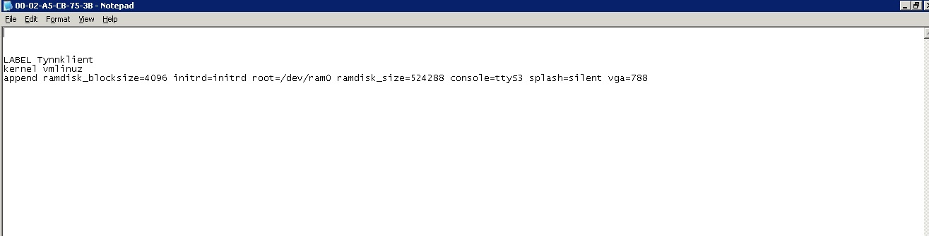

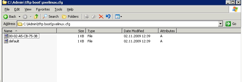

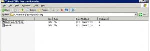

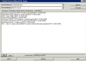

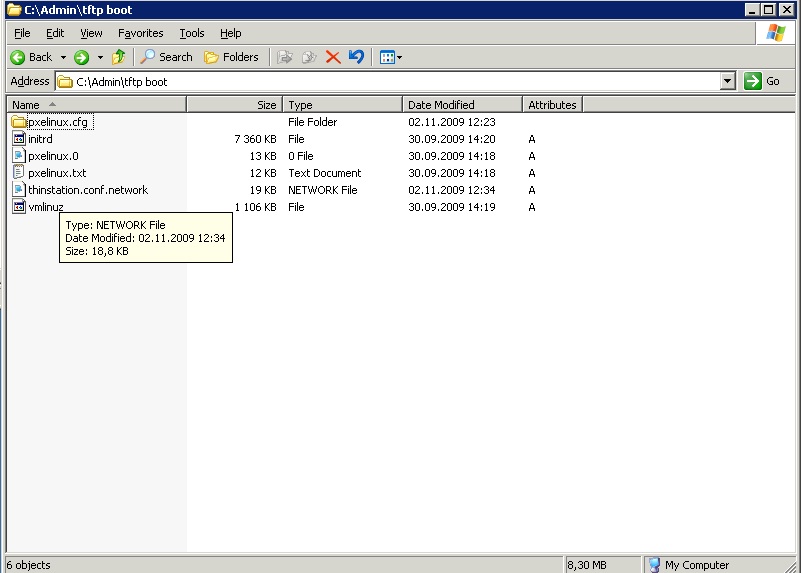

bouncer123 Skrevet 2. november 2009 Forfatter Skrevet 2. november 2009 (endret) Hei igjen,,. Har nå forsket litt for meg selv (veldig dårlig til det:P) Har lagt ved 4 bilder av: - Innhold fra c:\admin\tftp boot\ - logviewer på tftp32 - Innhold i default filen(samme innhold som bildet som heter "mac") Jeg skjønner ikke helt dette... har lest for å prøve å skjønne litt, men er like blåst for meg enda... har jeg noen filer der jeg ikke skal ha? Mangler jeg noen filer? Har tatt sånn prebuild og lastet ned alt som stod der. "PXE (with PXELinux): 1. Copy the files "vmlinuz", "initrd", "pxelinux.0" and "thinstation.conf.network" to your TFTP servers root directory ("thinstation.conf.network" is a copy of "thinstation.conf.example"). 2. Make a directory named "pxelinux.cfg" under the TFTP servers root directory and copy the file "default" to it. 2. Edit "thinstation.conf.network" to match your terminals configuration. You may have individual config files for each terminal. See the FAQ for details (http://thinstation.sf.net/faq.html). " Noen som har fler tips??? Endret 2. november 2009 av bouncer123
kpolberg Skrevet 2. november 2009 Skrevet 2. november 2009 1. mellomrom i katalognavn = dårlig ide. 2. Hvordan er oppsettet på dhcp serveren din(peker den til next-server / filename).
bouncer123 Skrevet 3. november 2009 Forfatter Skrevet 3. november 2009 1. mellomrom i katalognavn = dårlig ide.2. Hvordan er oppsettet på dhcp serveren din(peker den til next-server / filename). 1. Fikset 2. Den peker ikke til "next-server / filename"
kpolberg Skrevet 3. november 2009 Skrevet 3. november 2009 Hvordan skal den da klare å pxeboote, hvis du ikke har noe som peker til din tftpserver?
CrZy_T Skrevet 3. november 2009 Skrevet 3. november 2009 For å boote på TFTP trenger du både DHCP option 66 og 67 definert.
bouncer123 Skrevet 3. november 2009 Forfatter Skrevet 3. november 2009 For å boote på TFTP trenger du både DHCP option 66 og 67 definert. Er ordnet. på dhcpserver står den satt til pxelinux.0
CrZy_T Skrevet 3. november 2009 Skrevet 3. november 2009 For å boote på TFTP trenger du både DHCP option 66 og 67 definert. Er ordnet. på dhcpserver står den satt til pxelinux.0 på filename? Og IP-adressen til tftp-servern på server? Isåfall skal det fungere. Hva sier klientene når du forsøker å boote de nå? Og hva sier TFTP-servern?
kpolberg Skrevet 4. november 2009 Skrevet 4. november 2009 Kjørte en liten test her nå med prebuilt thinstation 2.2(har ett eget pxeboot meny system hjemme), dette kom rett opp å gå uten problemer.
bouncer123 Skrevet 4. november 2009 Forfatter Skrevet 4. november 2009 Fikk det til nå.. Føste feilen jeg fikk var at den ikke klarte å hente ned pxelinux.0 filen... Var noe kødde med tftpen.. Er ok nå. Nå kjører alt fint. laget "default" og timeout=10" der de går direktet til localboot og satt macadr som navn på de som skal ha thinstation. Kom fram til at det er den beste løsningen, da det er flere maskiner i farmen som ikke skal boot thinstation, men har pxeboot på. --- - Hvis maskinen har macadresse lagret i "pxelinux.cfg" så booter den thinstation. - Hvis det er en pc i farmen som har PXEboot på, så går det direkte til local boot. Takker for all hjelp. Har lært litt selv av dette..
