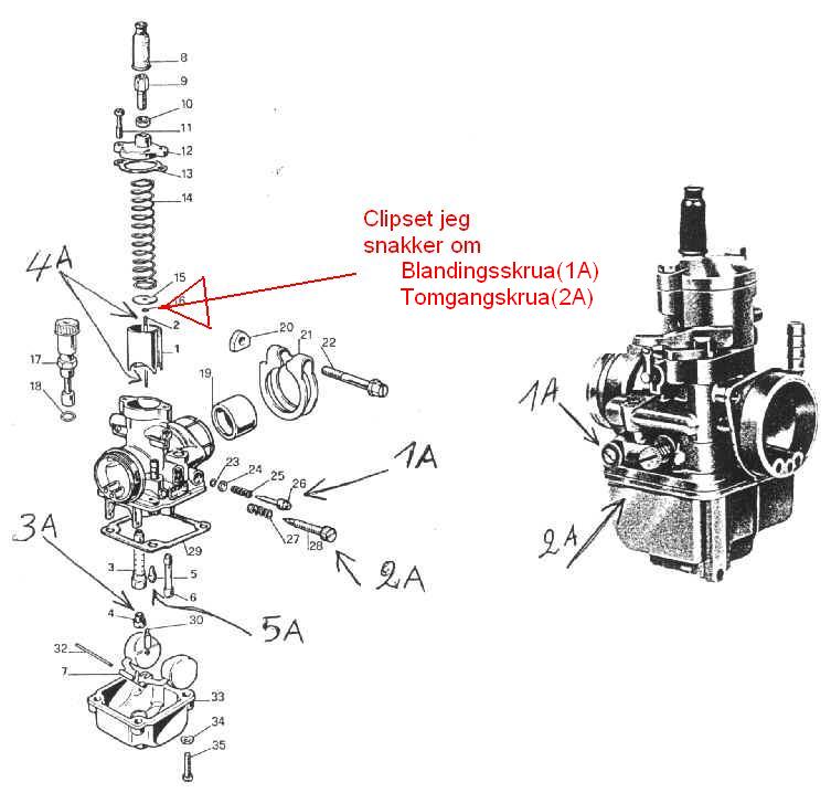

.Butthead. Skrevet 3. oktober 2009 Skrevet 3. oktober 2009 (endret) Sjekk pluggen. Høres nesten ut som om den får for mye bensin. Regner med at forrige eier bytta dyse når han satt på uplombert svane, så kan være han satt i for stor dyse. Kan også være at dn får for mye luft. Eller at clipset på nåla står feil, slik at den får for mye/lite bensin før kicket. Scooteren min var slik før, da forrige eier av en grunn hadde satt clipset på topp slik at den fikk altfor lite bensin på lave turtall. Du kan jo prøve å stille litt på blandingsskrua om du vil, men den må være veldig feil for at den skal gå så rart som du sier. Muligens en 125 cross er litt pirkete da, skal ikke jeg si noe om Hvordan skruene fungerer. Innover med turtall/mer luft. Utover mindre turtall/mindre luft. Du kan jo sjekke filteret ditt i samme sleng. Kan være det er fullt av drit, eller fuktig. Endret 3. oktober 2009 av .Butthead.
FroD Skrevet 7. oktober 2009 Skrevet 7. oktober 2009 Noen som vet hvor jeg kan finne en slik illustrasjon på min Daleim 125 Daystar -04 forgasser. jukser litt, ikke på tomgang. Ønsker å prøve selv
