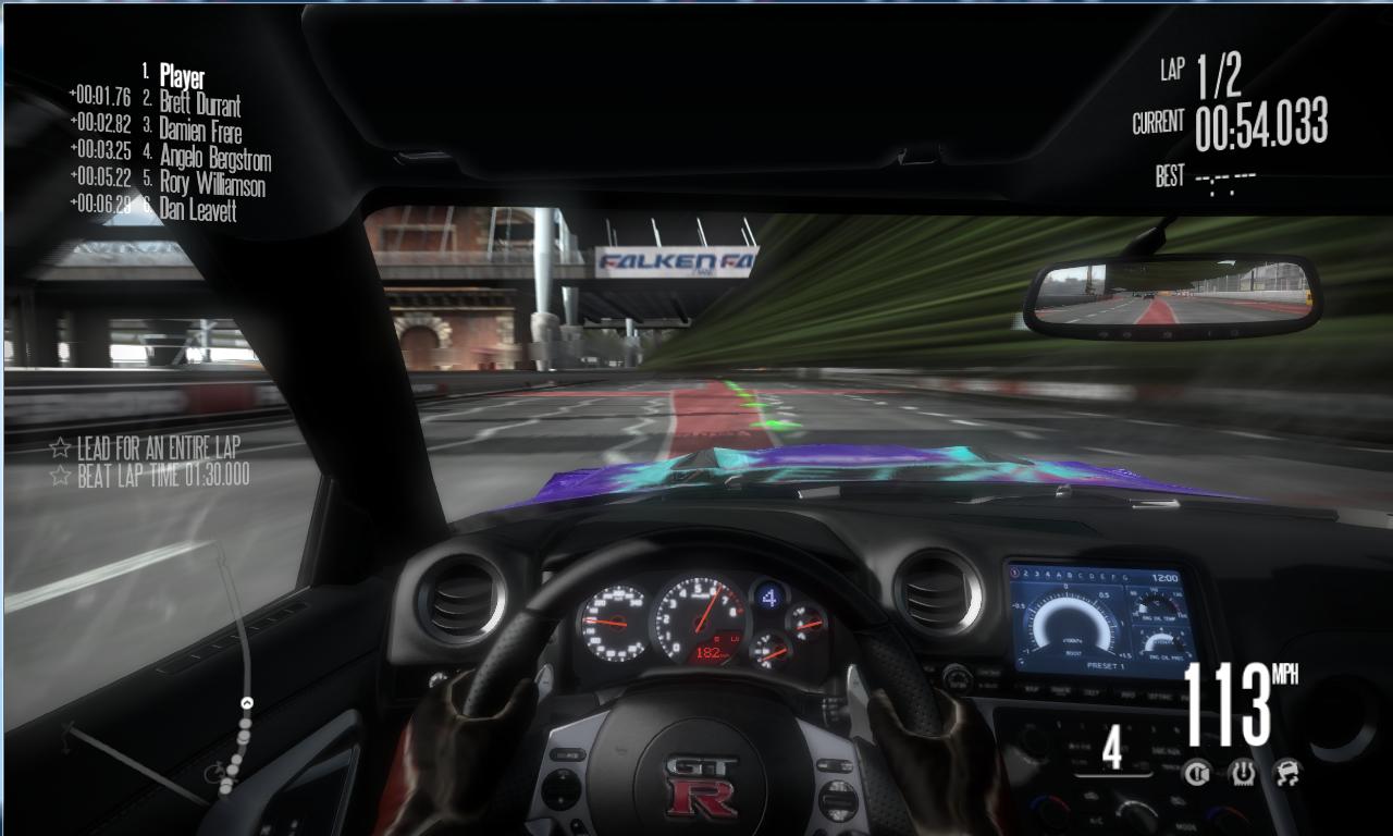

Opplever noe voldsomt med artifacts(?) i need for speed spill. Har ikke opplevd noen andre spill enda som gir samme artifacts. Har et Hd4870 kort, med nyeste drivere.
Noen som har noen tips til hvordan jeg kan få fikset dette`?
Endret av Tha sims
Hehe.. det er det ikke :) Det kommer vilt mange lange tykke streker over skjermen mens jeg spiller.. Se den grønne linja på høyre side. Realistisk? :) Kanskje ikke artifact er det rette ordet, men det kommer mange streker som er heeelt random.

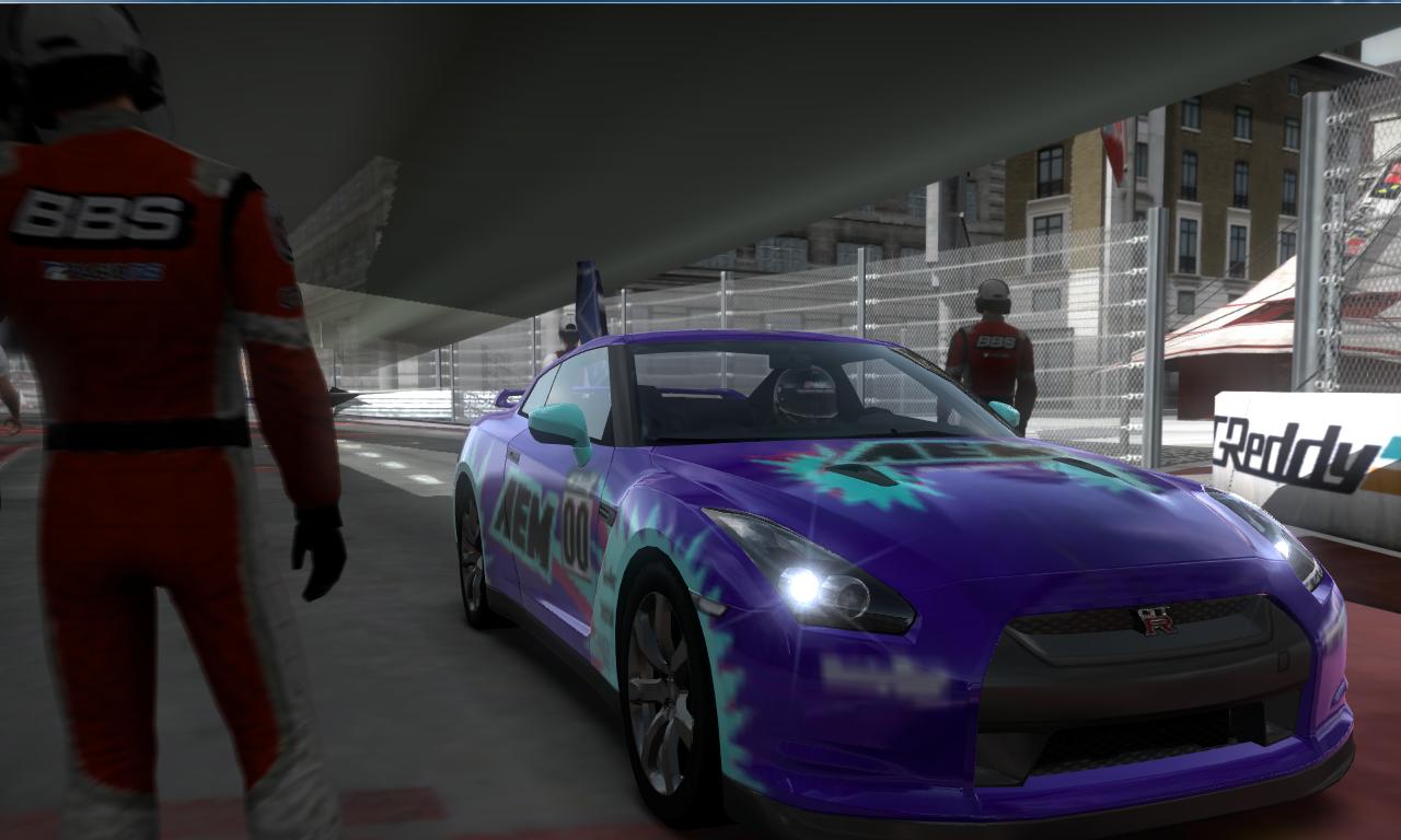

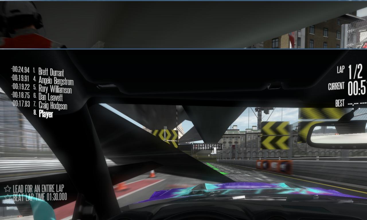

Lagt ut to nye bilder :)
Første bilde: Se på boksen over bilen. Skal ikke være der.
Andre bilde: Her ser dere det ganske godt. Random flater overalt.

Med så lav temp er den eneste logiske forklaringen; 1) noe har fått seg en smell / kjøleren sitter ikke skikkelig på. 2) Kjernen (eller annet) har tatt skade av overklokkingen.
ok.
Takk for info. Har blitt veldig lite overklokking(lenge siden) så at det er tatt noe skade av overklokkingen tviler jeg på. Skal sjekke om kjøleren sitter ordentlig på/kjenne på temp.
