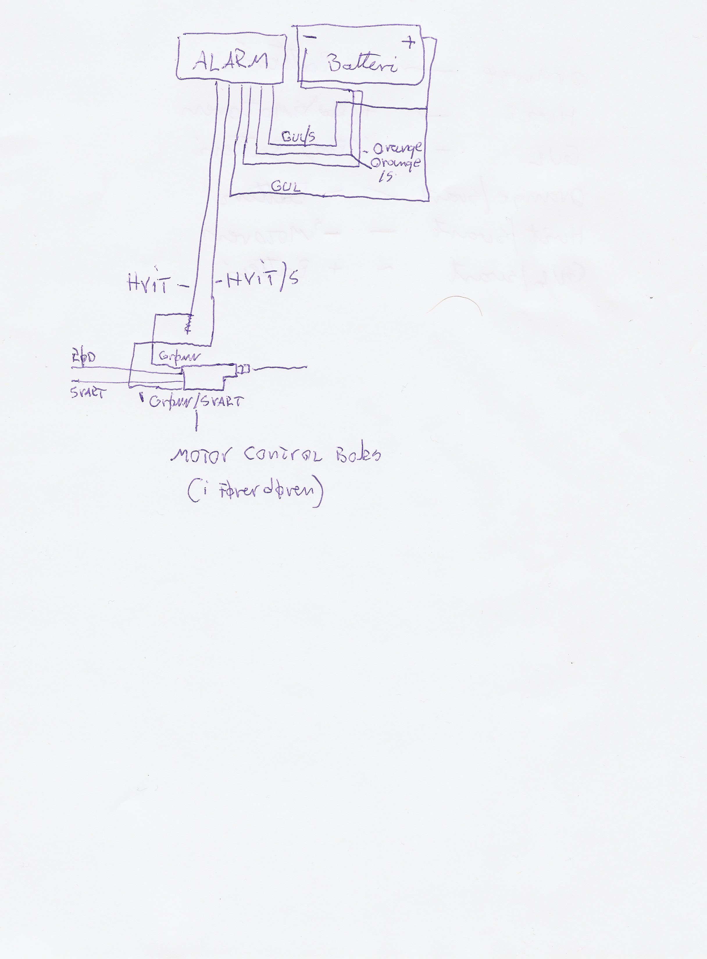

c-NOfx Skrevet 21. september 2009 Skrevet 21. september 2009 har montert sentrallås i bilen min. den funker kjempebra. (ikke standar på bilen) Problemet er når jeg kobler til alarmen og dens fjernstyring. Har koblet alt riktig i følge instruksjonen, problemet er at Sentrallåsen kun låser 3 dører. den gjenstående døren er førerdøren. alle motorene til de 3 fungerende dørene er av samme type, men den til førerdøren er en control boks som åpner seg kun med nøkkel. altså, låsene reagerer når man vrir om nøkkelen i førerdøren, men jeg skal kunne åpne alle dørene med fjernkontrollen. så hva gjør jeg for at førermotoren i døren skal funke som de andre? Har sett på motoren og den har ingen knapper eller lignende for å switche om til normal fungsjon. Alarmen er en Thor som du kan finne koblingsskjema til HER (jeg har brukt koblingsskjema 4 for sentrallåsen) Sentrallåsen har jeg ikke link til pga at den er gammel. men det er en standar type hvor en motor kontrollerer alle de andre. kablene er av 2 stk signal som er linket via alle motorene, og fra førerdøren går det 1 + og 1 minus + de 2 signalkablene. disse strømkablene er koblet ut når jeg kobler sentrallåsen til alarmen, da får motorene strøm via den takk for alle svar
stich_it Skrevet 21. september 2009 Skrevet 21. september 2009 (endret) høres ut som problemet er at sentrallåsmodulen i førerdøren ikke klarer å ta imot et eksternt signal. får du opp alle dørene med å vri nøkkelen rundt i de andre dørene? har du målt signalspenningen som går mellom enhetene? kan du tegne opp hvordan du har koblet de to systemene sammen? ser nå at du har tegnet litt på det ene bildet i den tråden du lnker til. vis du har koblet det slik du har tegnet på bildet der så mangler du vel null lederen. du har signal som låser og signal som låser opp. men hva trenger sentral låsen din? siden du bare har 2 signal ledninger... den er vel enten spenning som hholder oppe eller motsatt... Endret 21. september 2009 av stich_it

c-NOfx Skrevet 21. september 2009 Forfatter Skrevet 21. september 2009 Da har jeg tegnet Det man ser her er: Fra alarmen har jeg koblet gul og gul/svart til + på batteriet Orange og orange/svart til - på batteriet Hvit til grønn på fører motoren (minus) Hvit/svart til Grønn/svart på førermotoren (pluss) Da gjenstår det 2 kabler fra motoren som er + og - som egentlig skal til batteri, men er frakoblet nå som den allerede har strøm fra alarmen.
stich_it Skrevet 21. september 2009 Skrevet 21. september 2009 det virker på meg som problemet ditt ligger i sentrallåsen, spesifikt at styringen som sitter i førerdøren ikke tar i mot signal bare sender. du tegner sentrallåsen på en slik måte at den har 2 ledninger mens det for meg ser ut som alarmen kjører tre, har du forresten vurdert å forsøke å bytte rundt på trigger typen? positiv eller negativ trigger eller eventuelt positiv og negativ.
c-NOfx Skrevet 21. september 2009 Forfatter Skrevet 21. september 2009 det virker på meg som problemet ditt ligger i sentrallåsen, spesifikt at styringen som sitter i førerdøren ikke tar i mot signal bare sender. du tegner sentrallåsen på en slik måte at den har 2 ledninger mens det for meg ser ut som alarmen kjører tre, har du forresten vurdert å forsøke å bytte rundt på trigger typen? positiv eller negativ trigger eller eventuelt positiv og negativ. Alarmen kjører bare 2 ledninger (hvit og hvit/s) som skal være signal. på min forige bil monterte jeg samme alarm men da hadde bilen allerede fjernstyring, så da var det 3 ledninger ja. har også prøvd alle de koblingstypene. funket sinnsykt dårlig, positiv (kobling 1) og negativ (kobling 2) sprengte bare sikringer. mener jeg også prøvde og koble fra alarmen gul,hvit og orange til grønn på motoren og de resterende til grønn/s, da skjedde det ingenting når jeg trykte på kontrollen. Må jo være det at motoren ikke får noen form for signal for åpning og lukking før du manuelt gjør det med nøkkelen. men samtidig burde det jo gå å fikse dette på noen måte. eller kanskje jeg bare må kjøpe en ekstra motor? Synes det burde være en løsning takk for at du følger opp tråden
