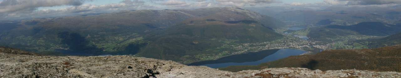

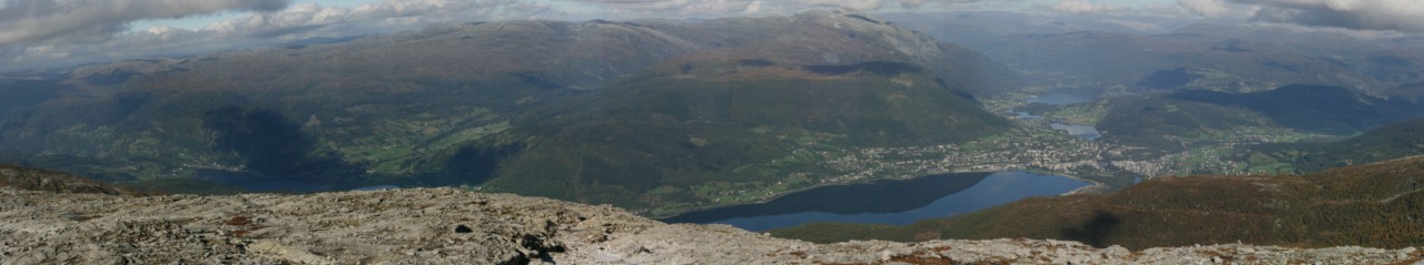

Det var ikke spesielt store forskjell på det første bildet jeg satte sammen, men det var nok fordi det bare var én rekke med 13 bilder. På de to andre bildesettene, av samme motiv, var det altså 2 x 19 og 2 x 18 bilder, og her var det store forskjeller på om jeg valgte 78mm som Focal lenght (som er den reelle brennvidden) eller 124,8mm (som er faktor 1,6, tilsvarende 35mm ekvivalent).
Skal laste opp to bilder om jeg får det til ;)
Det øverste bildet, som var 78mm, har mye mer buet horisont enn det nederste, som er faktisk brennvidde, 124,8 (altså 78mm x 1,6 som påpekt tidligere i tråden).
