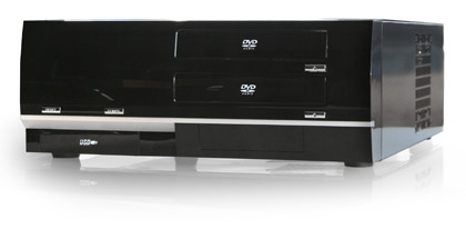

Osse Skrevet 16. september 2009 Skrevet 16. september 2009 (endret) Det er rett og slett ikke mulig å bygge en stasjonær med tilsvarende eller bedre spesifiaksjoner med OS, for samme pris som den der Pacard Bell Easynote til kr 3333,-. OS koster ca 950, og 2400 holder bare ikke for hk/psu/cpu/minne/Dvd brenner/hardisk/tastatur og mus, i allefall dersom en skal ha like god ytelse. Skal du ha med Operativsystem, eller vil du gå for Linux ? Hvor mye vil du maks bruke på riggen. =? Vi kommer nok på rundt 4000-4500 med OS for en god Mediapc. Skulle jeg bygget en rimelig mediapc, som skal stå under Tv'en i stua, så er det første å finne et kabinett som er rimelig og tar seg noenlunde bra ut under TV, det rimligste jeg vet om som har potesiale til å ha god kjøløsning og være stille er dette. Endret 16. september 2009 av Osse
Osse Skrevet 16. september 2009 Skrevet 16. september 2009 (endret) Normalt sett bruker jeg prisguiden når jeg skal sette opp, men siden ikke kabinettet er å finne der, samt at kun Multicom fører det rimelige 780G hovedkortet, gikk jeg på Multicom og satte opp det rimligste oppsettet som jeg mener tar seg nogenlunde bra ut under TV'en. Dog ville jeg nok ha plusset på noen hundre, blant annet på PSU. Og jeg vet faktisk ikke om det er vifter med det kabinettet, men tror faktisk ikke det, står optinal hos produsent. Hovedtrekk: Phii 250 3 ghz, 4 gb minne, 1 tb Hdd, 780 chipsett med integret grafikk, Windows vista 64 bit, IR mus og tastatur for rekkevidde opp til ca 10 m., Dvd avspiller og brenner, Totalpris kr 4363,-. Kan selvfølgelig komme rett rundt 4000,- med vanlig trådløst mus og tastatur og litt midre hardisk, men en skal nå sitte i sofaen og styre PC'en, og begynner det å bli 3 m + mellom pc og et vanlig trådløs mus og tastatur så blir det ofte endel krøll, derfor IR mus og tastatur. Og det tar seg bra ut også. Bakdel Med Ir såvidt jeg husker er at det ikke må være hindringer mellom sender og mottaker (som på en vanlig fjernkontroll) Her er iallefall det rimeligste jeg vill gått for en MediePC. MICROSOFT Remote Keyboard Mediacenter Trådløst tastatur m/mus uten IR dongle (ZV7-00041) OEM (ZV7-00041) 100+ tilgjengelig 209,- 209,- OEM IR Receiver USB Vista Comp. (IR605A) 100+ tilgjengelig 151,- 151,- MICROSOFT Windows Vista Home Basic 64-bit, norsk OEM (winvistahomebasicnor64) -- 830,- 830,- PointOfView Diamond Black 400W PSU (r-720166-1) 20+ tilgjengelig 352,- 352,- PointOfView M2-station ATX, Media Center modell (R-CASE656199) 5+ tilgjengelig 499,- 499,- SEAGATE Barracuda LP 5900.12 1TB 3.5" 5900RPM 32MB SATA/300 (ST31000520AS) 100+ tilgjengelig 619,- 619,- Sony Optiarc AD-5240S 24X DVD±R/RW DL SATA, Black, Bulk (AD-5240S-0B) 50+ tilgjengelig 177,- 177,- AMD ATHLON II X2 250 3.0GHZ Dual Core AM3 L2/L3 2MB 65W P (ADX250OCGQBOX) 1 stk tilgjengelig 637,- 637,- G.SKILL PI Black DDR2 PC2 6400 CL4 4GB Kit (F2-6400CL4D-4GBPI-B) 5+ tilgjengelig 494,- 494,- ECS Elitegroup A780GM-M3 AMD 780G & AMD SB700, DDR2, Socket-AM2+, GbLAN, DVI, VGA, PCI-Ex16, mATX (A780GM-M3) 20+ tilgjengelig 395,- 395,- Totalt (inkl. mva): 4 363,- Når det gjelder vifter til kabinettet kan jeg ikke se at Multicom her noen vifter jeg tør å anbefale, Nærmeste må være denne for montering bak., eventuelt denne for sidemontering Men her må si at jeg ikke har funnet bilde av insiden på kabinettet, og kan ikke helt sikkert si hvor de bør monteres, men 1 stk bak for utblåsing luft er et sikkert startpunkt monters da i den vifteplassen nærmes psu viften. Men jeg ville gått til Amentio og bestilt 2 av disse for utblåsing bak. Strengt tatt burde det greies uten andre vifte for utblåsing enn psu vifta, men det resulterer som oftest i at psu og cpu vifta må jobbe hardere og dermed mer støy. Endret 17. september 2009 av Osse

Osse Skrevet 17. september 2009 Skrevet 17. september 2009 Skal den stå under TV'en eller seperat, runkt 4-5 k uten os og du har det du spør etter. Av rimelige kabinett for det er det lite, er egentlig kun det som er bilde på lengre opp i tråden av de rimelige kabinettene. Eller går det greit med et miditower.
